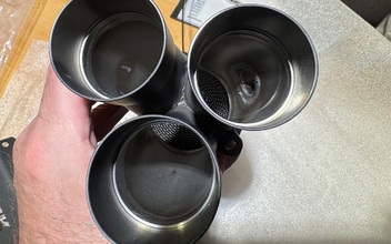

    Ich glaube eher, dass es von SC Project, LeoVince, etc noch keine Nachrüstanlage gibt, weil der Kat einfach zu minderwertig ist und somit ständig die MKL angehen würde (manchen Herstellern wie Shark,Roadsitalia dürft das egal sein). Eine Nach-Kat Sonde gibt es ja erst seit Euro5+ und davor sind solche "schlechten" Kats deswegen einfach nicht aufgefallen. Die interne Abgaskontrolle eines Euro5+ Bikes scheint ja auch deutlich strenger zu sein als jene Abgasüberprüfungen die man von TÜV/Pickerl Euro3,4,5 kennt.

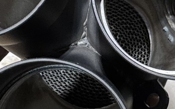

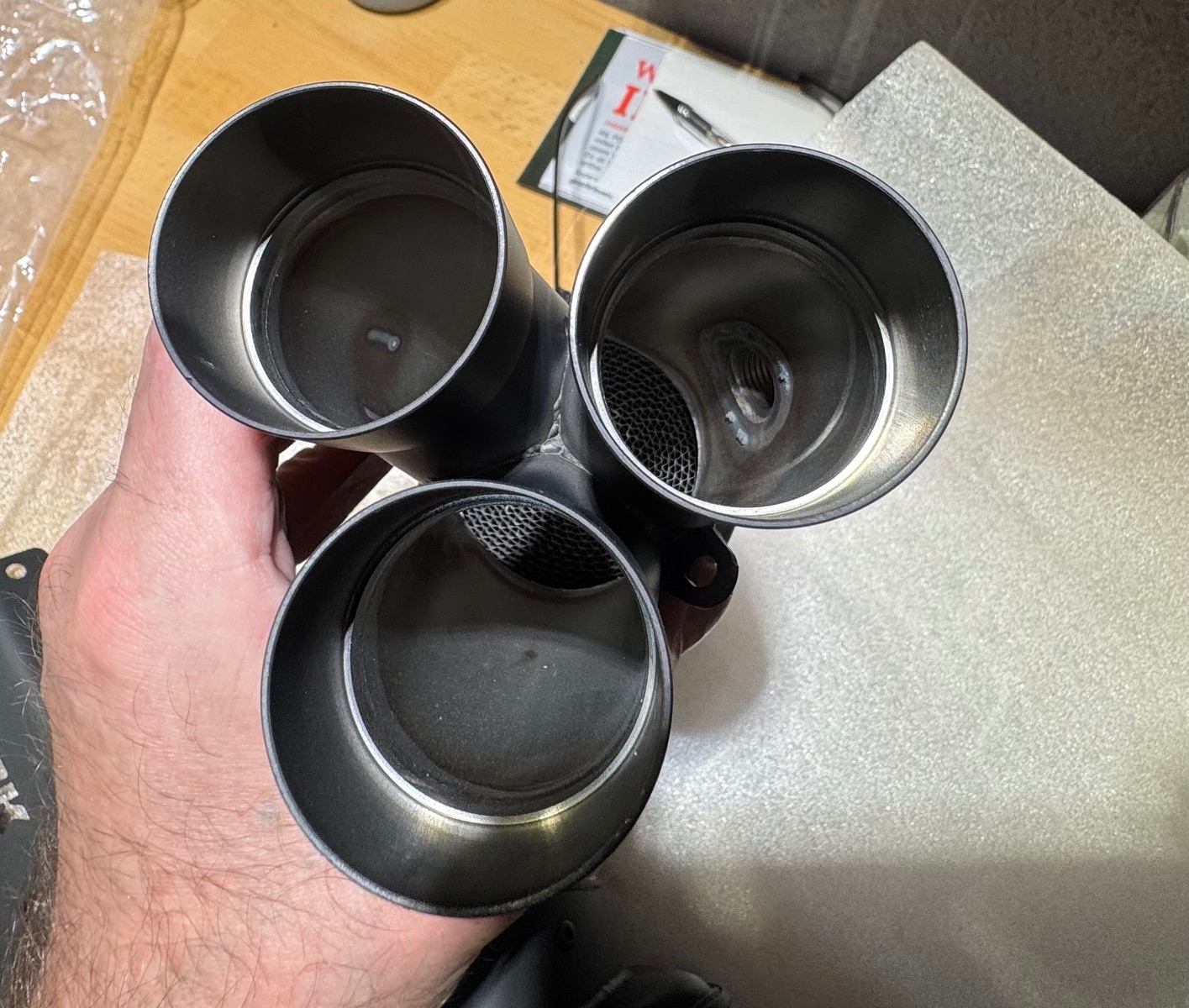

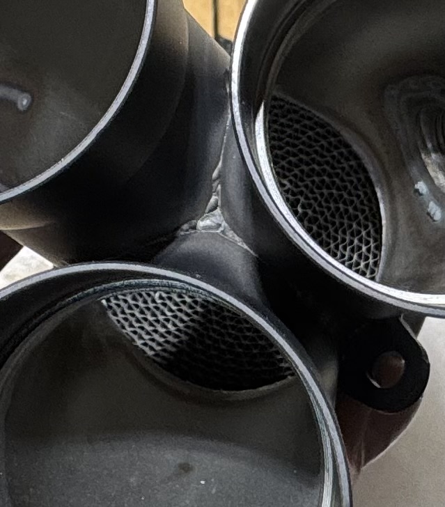

    Die Spark Underfloor Anlage GYA8888 gibt es in Euro 5+ Norm und jetzt auch noch seit ein paar Wochen in einer Rennversion anscheinend geht es ja wohl wenn die Hersteller es wollen. Fahre die Euro5+ Version schon eine Weile und da leuchtet keine MKL.
    Anbei mal ein Bild vom Katalysator leider nur von der einen Seite

    Nur ne Sonde zusätzlich ist es nicht, sondern der Kat muss über die Lebensdauer IMMER die Grenzwerte einhalten und nicht nur zum Start bzw. zur Homologation. Das wird dann mit der 2. Sonde überwacht. Das Bedeutet, dass der Kat größer bzw. mit deutlich mehr PGM beladen ist, was den deutlich höheren Preis der Anlagen erklärt. Und da tut es eben keine, schnell mal angestöpselte 2. Sonde… Das sind daher eben nicht die gleichen Anlagen.
