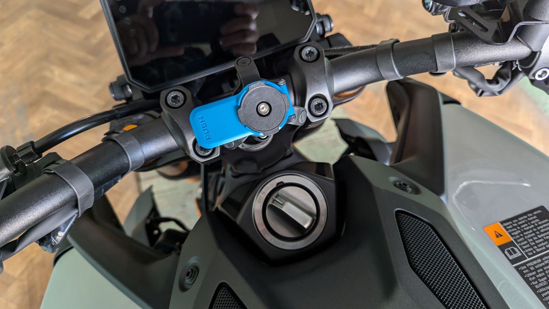

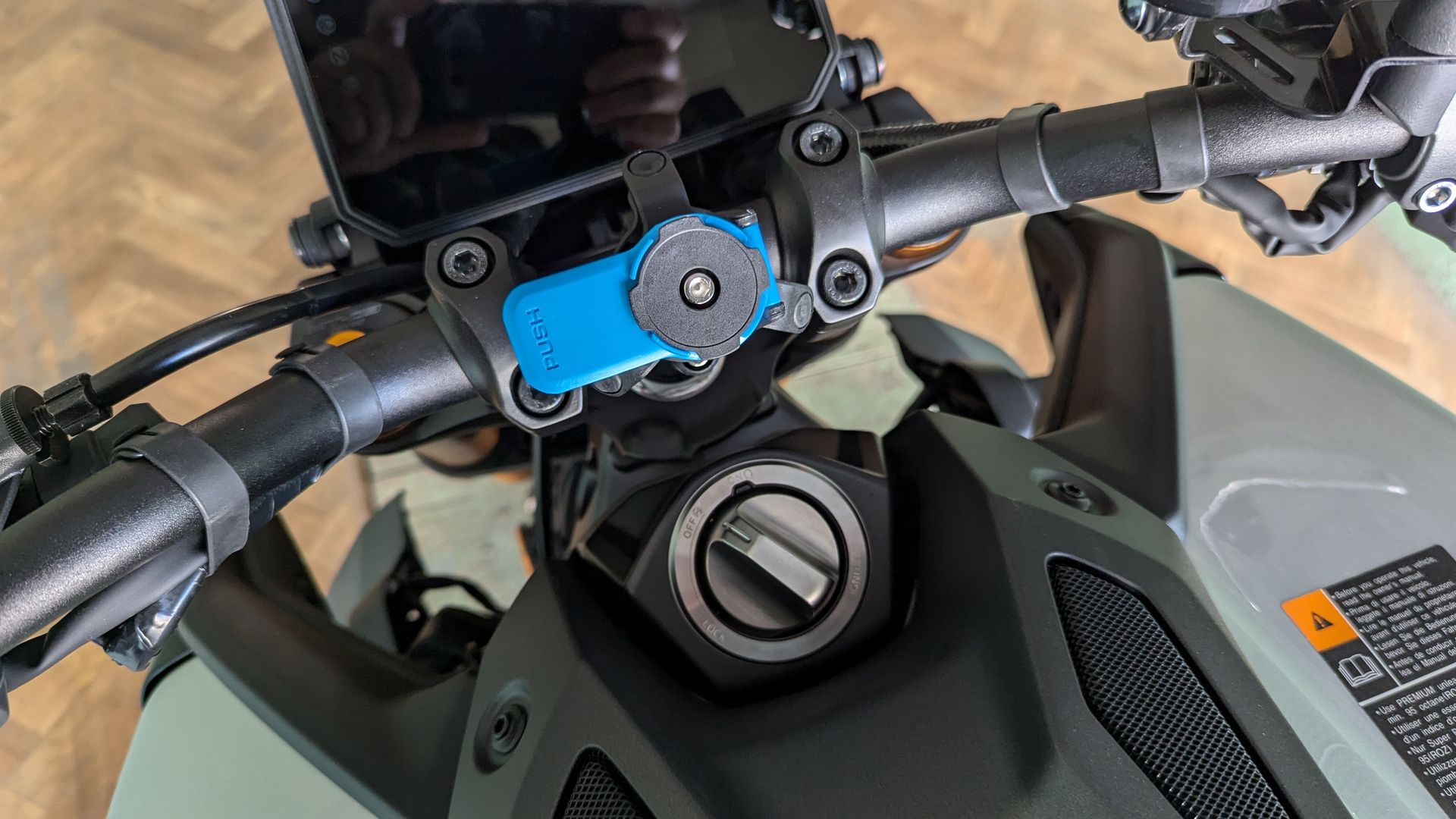

    Aktuell nutze ich an der MT die Halterung vom Quadlock mit dem iPhone SE... naja.. ist ok. Habe zum Test mal den Antivibrationsding dazu bestellt und das Ding wackelt schon selbst wie Hölle - logisch... denke das Ding soll so "shaken" , damit die Vibration nicht zum Handy durchkommen, aber das Ergebnis ist ein wackelndes Smarphone bei der Fahrt. nene.. ich bleibe daher beim iPhone SE als Navihandy :)
    ach ja.. bin vom Sp auf Quadlock gewechsel, weil das SP beim Umbau mir quasi "auseinandergefallen" ist...
