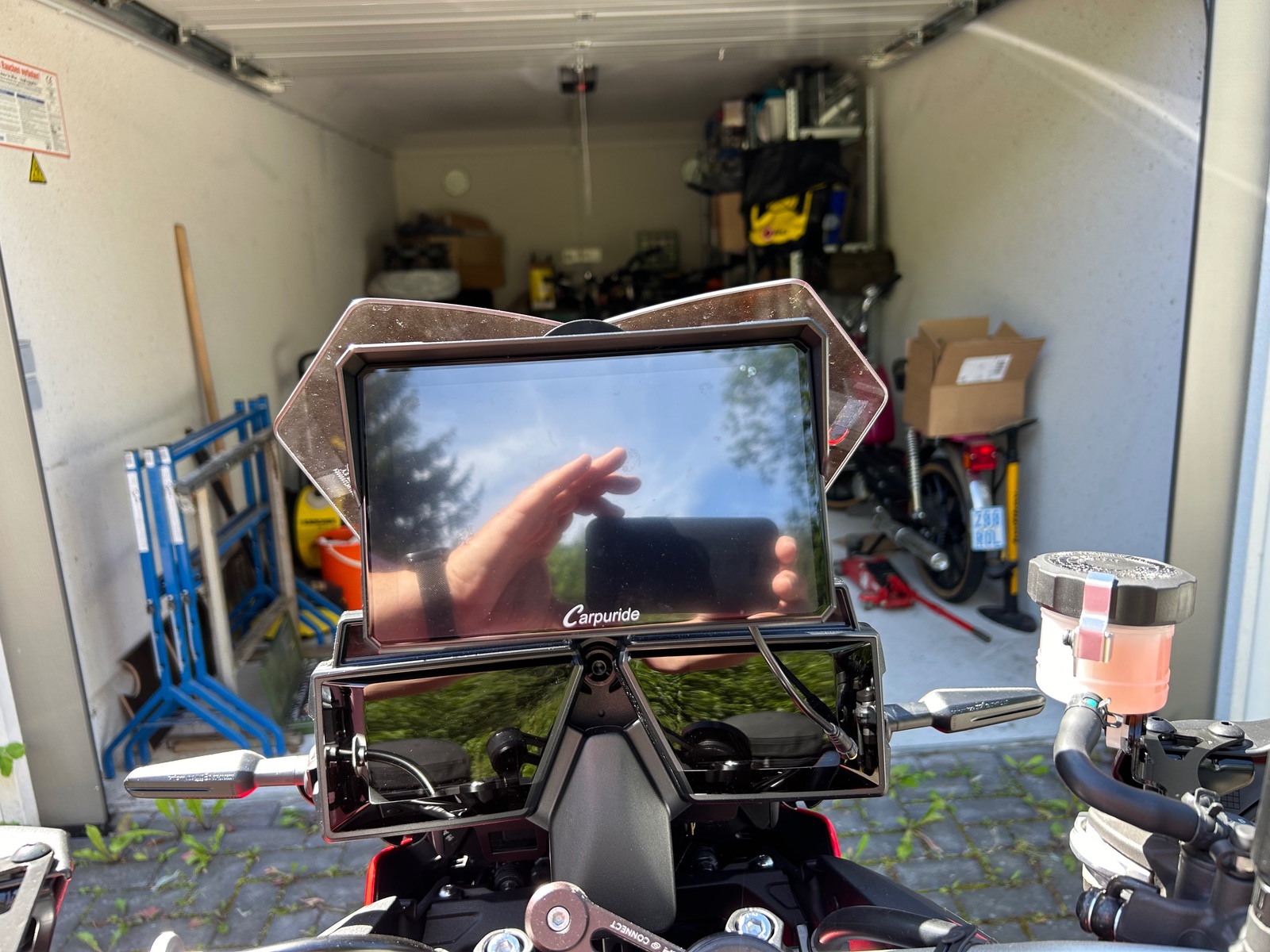

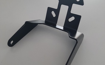

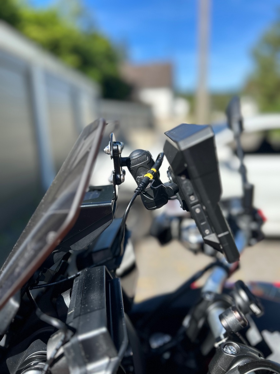

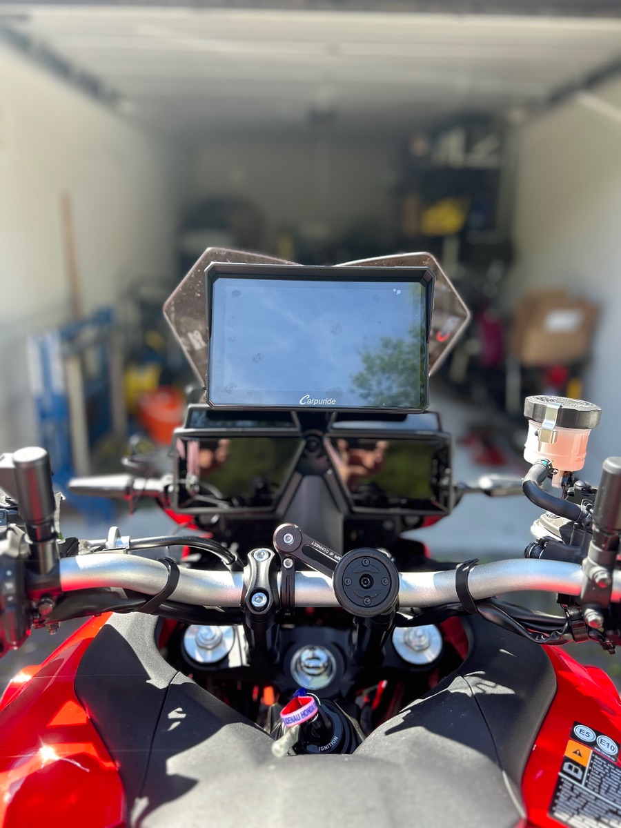

#67 Für mich wäre das zu wuchtig.
Bin aber auch am überlegen das Teil über den Tacho zu verlegen.
Welche Grundhalterung hast du hier im Einsatz?
Die Halterung von unserem Forumsmitglied Playmo. Wirklich Perfekte Qualität
