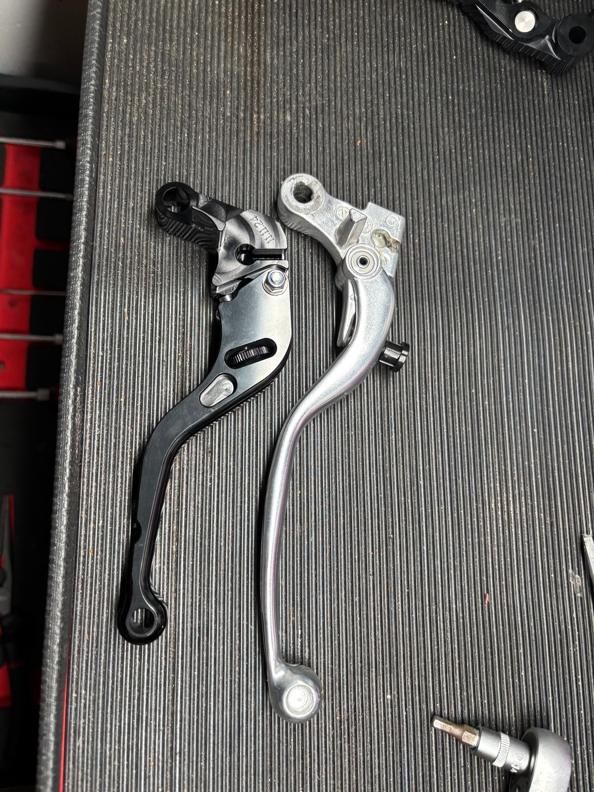

    Meine sind heute ebenfalls gekommen, und ich wollte schon genau das selbe schreiben, ich wollte nicht mit Gewalt den Hebel in die Aufnahme drücken, da kann man nur schleifen. Ich dachte vielleicht bin ich zu unfähig dafür, aber scheinbar bin ich hier nicht alleine. Nervig ist auch dass das Loch für den Stift eindeutig größer ist. Verstehe nicht wie man so ein Bock Mist erstellen kann.
  • #1.314
    Das hat nichts mit den Hebeln zu tun, sondern mit der bescheidenen Qualität der Brembo Pumpe. Ich würde eher am hebel abschleifen und nicht an der pumpe.
    Vorausgesetzt es sind die richtigen Hebel. Das Stiftloch ist zu gross oder gehört da noch eine Hülse rein?

  • #1.315
    Wenn geschliffen wird dann am Hebel. Aber die Aufnahme zum nippel macht mir Sorgen, wenn ich den jetzt schleife kann ich den wohl schlecht wieder zurück schicken….

    Ich hab dem Kundenservice von Motea jetzt erstmal ne Mail geschrieben mit Bildern.
    Schleifen werde ich definitiv nichts.
    Und das mit dem Loch ist mir auch aufgefallen.
    Mal sehen was als Antwort kommt.
    Bei meiner Honda NC damals passten die Hebel perfekt...daher ärgert mich dieser Pfusch von denen umso mehr.
  • #1.318
    Also das Loch ist definitiv zu groß und eine Hülse ist nicht im Lieferumfang dabei und dem Original Hebel kann man ja auch keine entnehmen.
    Da hat der Hersteller Mist gebaut.
  • #1.319
    Ich erinnere mich, dass beim Raximo Hebel auch die Hülse aus dem Original-Hebel zu verwenden ist. Also schau lieber erstmal nochmal nach.
  • #1.320
    Da gibt's ein Video zu auf Youtube wie die hülse aus dem original hebel geschlagen wird.
