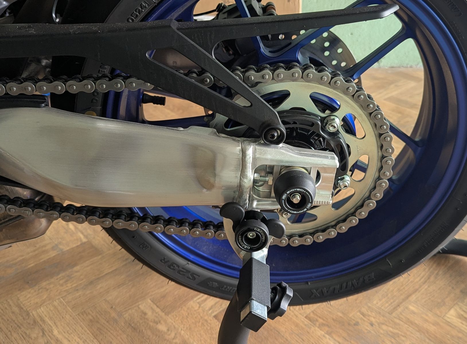

    Und diese Schützer würde ich auch empfehlen gleich mitzubestellen weil die Gummiteile die mit dem Montageständer geliefert werden (wenn überhaupt), sind schon nach der ersten Benutzung hinüber:
    So sieht das Ganze bei mir aus:

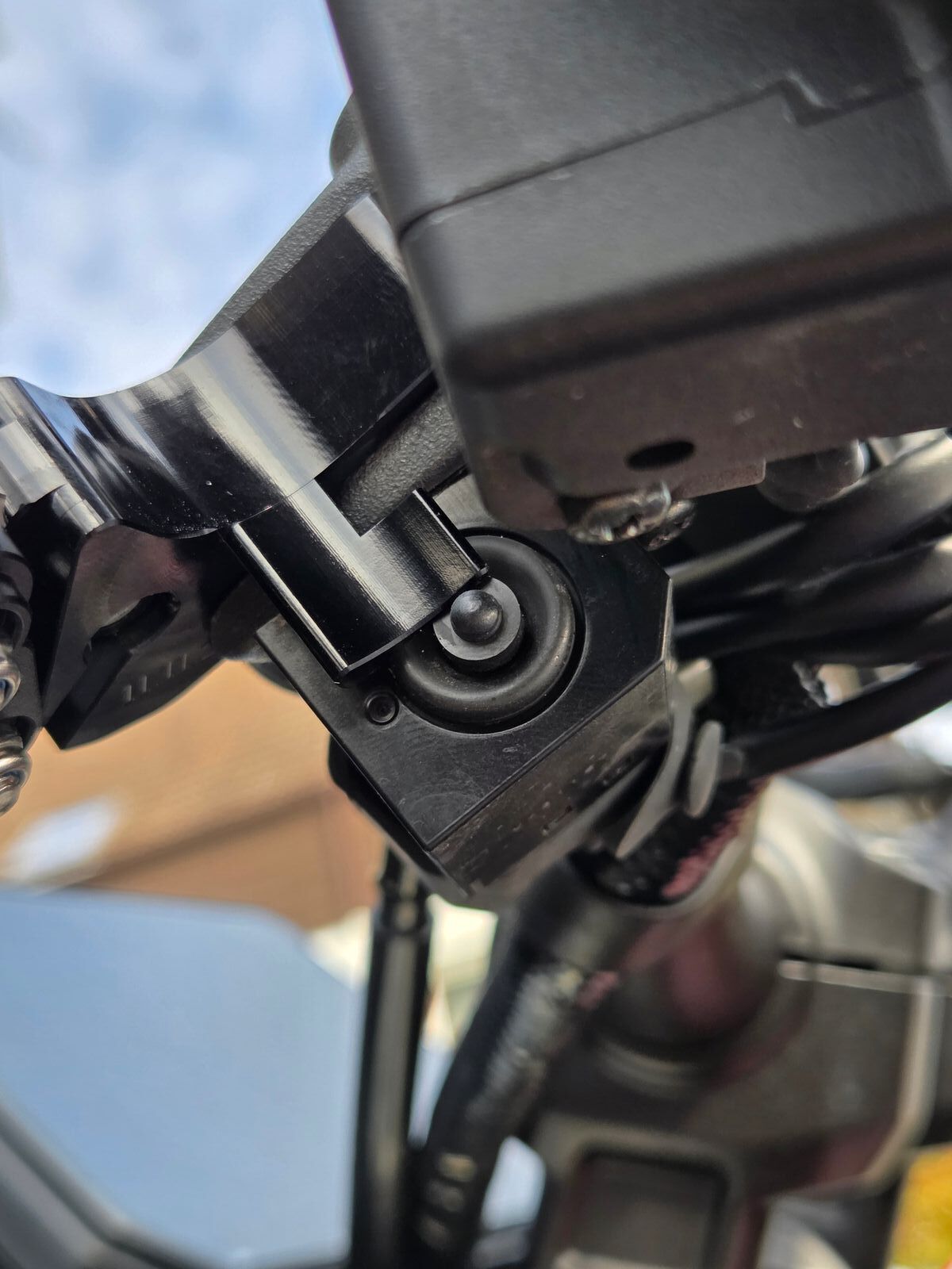

    Habe heute versucht meine V-Trec zu montieren, die passen aber nicht.
    Der kleine Pin unten am Kupplungshebel wird nicht erreicht durch den Hebel.
    Der Part der da eigentlich dran kommen sollte ist zu kurz (siehe Bild)
    Und außerdem passt der Hebel nur mit viel Geduld und Kraft in die Aufnahme.
    Der originale hat wenigstens minimal Luft so daß er easy rein passt.
