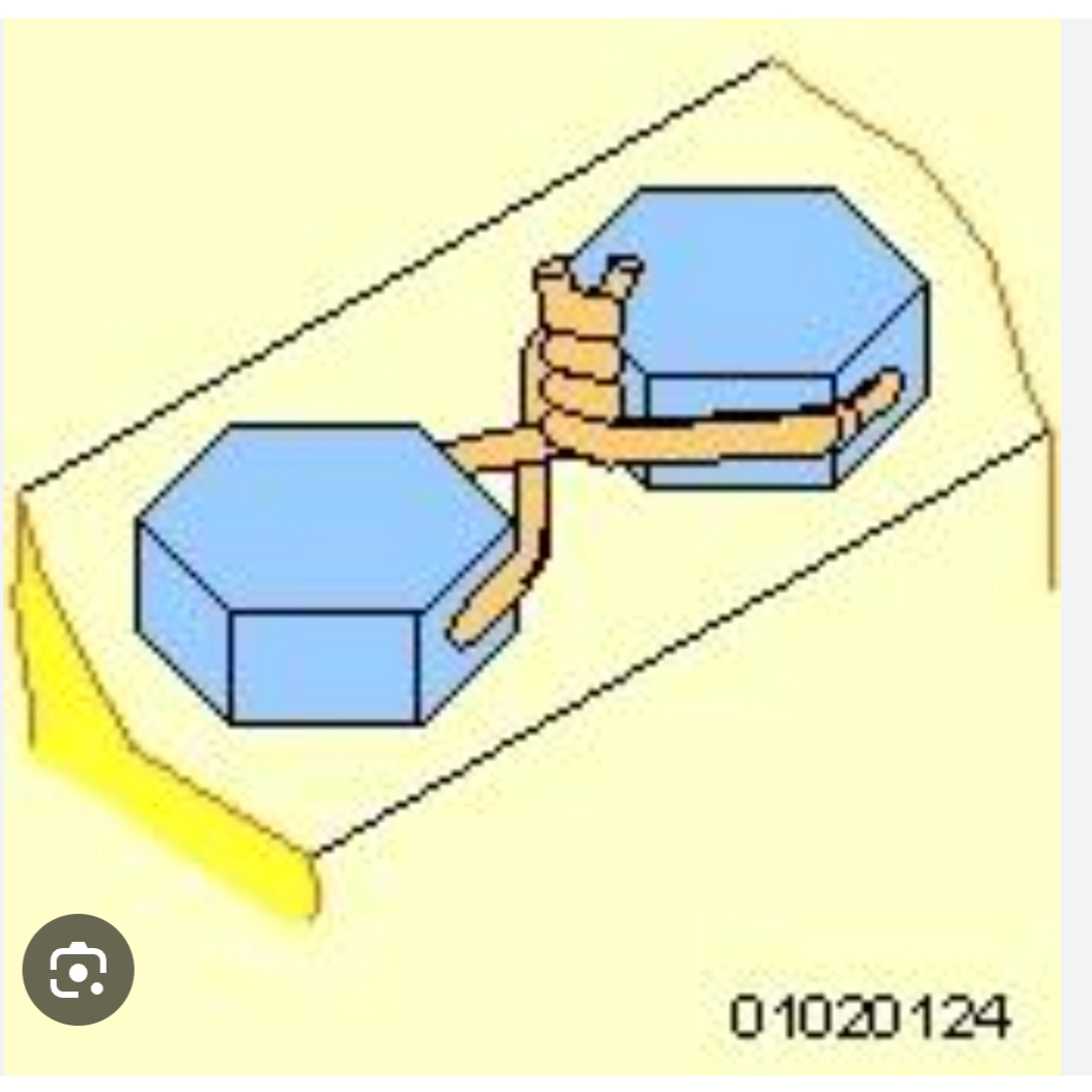

    Moin Aircooled, leider ist deine Drahtsicherung falsch rum. So könnte sich die Schraube lösen.
    Stell Dir gedanklich vor,die Schraube wäre noch lose,dann könntest Du die Schraube von Hand lösen.
    In deinem Fall müsste das Loch für den Draht bei 09:00 Uhr sein.
    Oder den Draht links von der Schraube verlegen.
    Gruß vom alten AIRBBUS Mitarbeiter :)

    Hallo Aircooled,
    das mit dem Trichter ist ne super Sache. Gefällt mir sehr gut :handgestures-thumbupleft:
    Deine Drahtsicherung hingegen ...
    Bin mir nicht sicher ob sie so ihren Sinn erfüllt ...

    Über die Notwendigkeit einer Sicherung an der Schraube kann man sich streiten.
    Ich halte es für übertrieben.

    Hast Recht.....werde ich bei nächsten Mal ändern ....kann aber sein, dass ich eine anderen, weil dickeren Dichtring verwendet habe und das Loch an der Ablass-Schraube deswegen auf einer anderen Position sitzt.

    Hier mal ein Beispiel für die Drahtsicherung. Ist ne klassische 8.
    So kann sich die Schraube definitiv nicht lösen.
