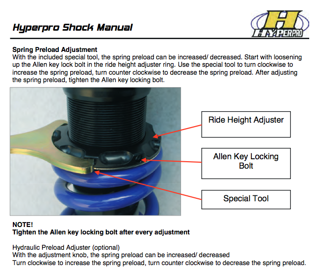

Im Anhang der ABE steht eigentlich alles drinn… http://hyperpro.com/en/wp-cont…21_2014-Email-version.pdf -

Ja das meine ich. Und ich habe mir erhofft darin ein paar Richtwerte zu finden, wie ich das Hyperpro-Fahrwerk am besten auf meine Bedürfnisse einstelle.
