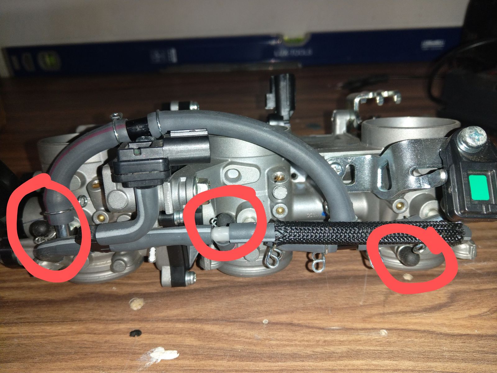

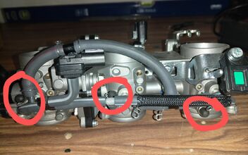

    Hallo zusammen,

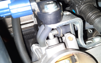

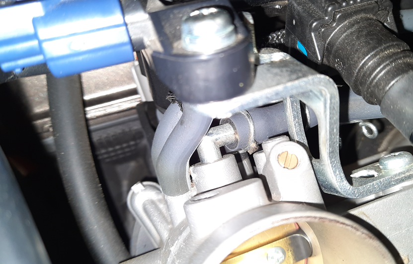

    bei allen Videos und Anleitungen im Netz habe ich bisher nichts gefunden. Ich würde gerne bei meiner Tracy die Drosselklappen synchronisieren, finde aber an der linken Klappe keine Kappe wie auf den benachbarten Klappen. Wo schließe ich den Schlauch des Synchro-Testers an? VG Uwe
    So ist es auch in Reparaturanleitungen und Youtube-Videos zu sehen. Aber gGenau der linke Nuppsi fehlt bei der RN 57..... Aber ich glaube der Post von CrashTestDummy der ist interessant.... Trotzedem vielen Dank! DlHzG Uwe
