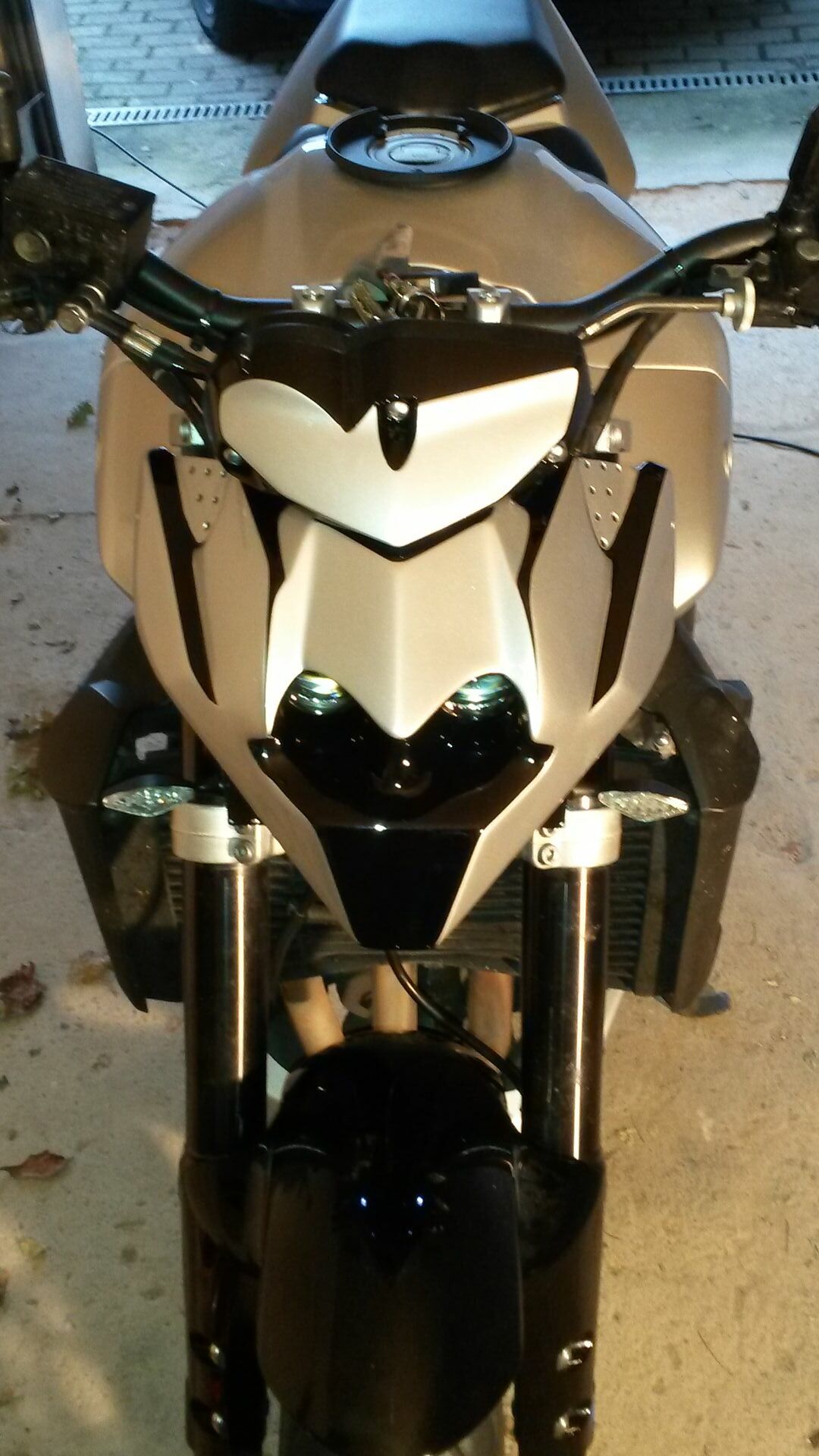

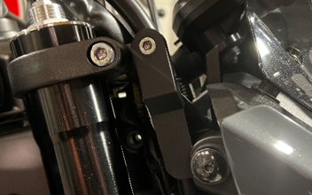

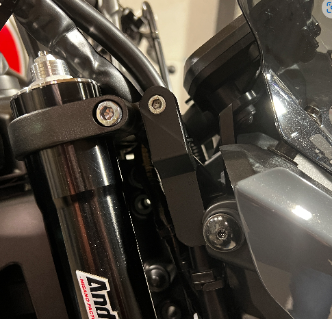

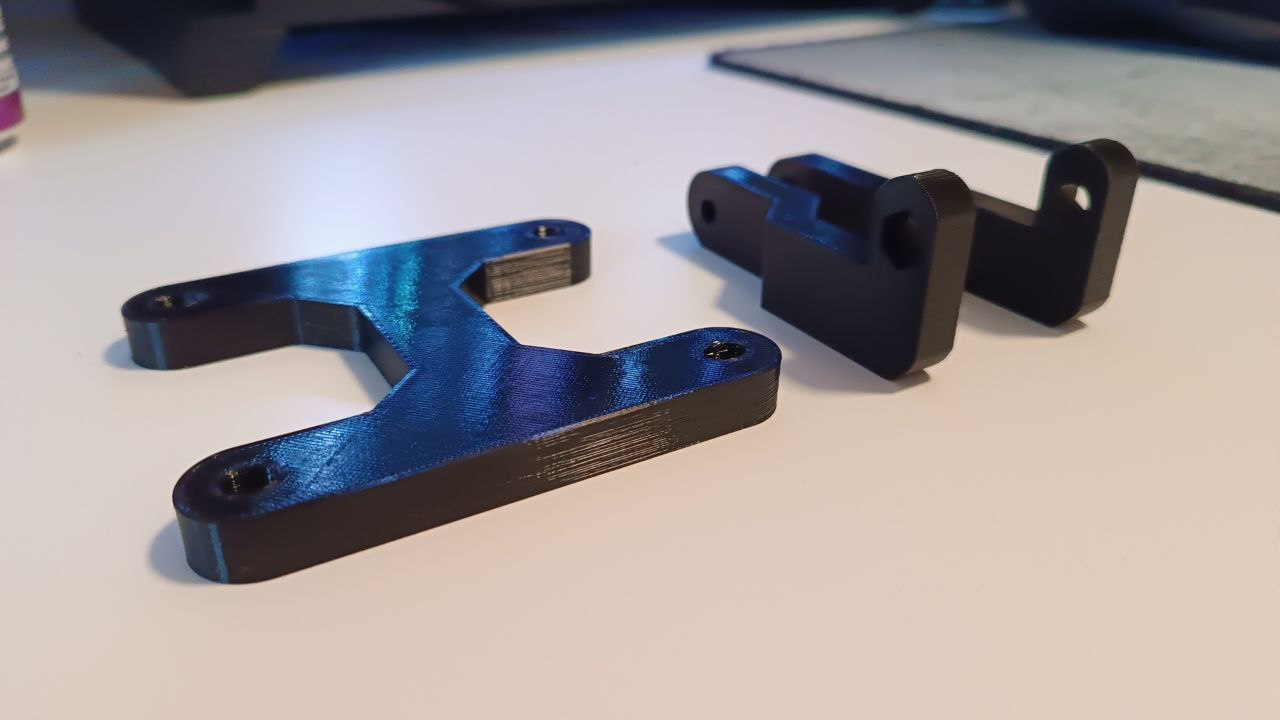

Ich habe das ganze vor einem Jahr schonmal selber mit Aluhaltern versucht und dann wieder demontiert.

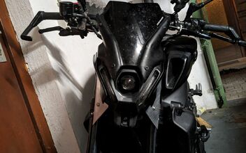

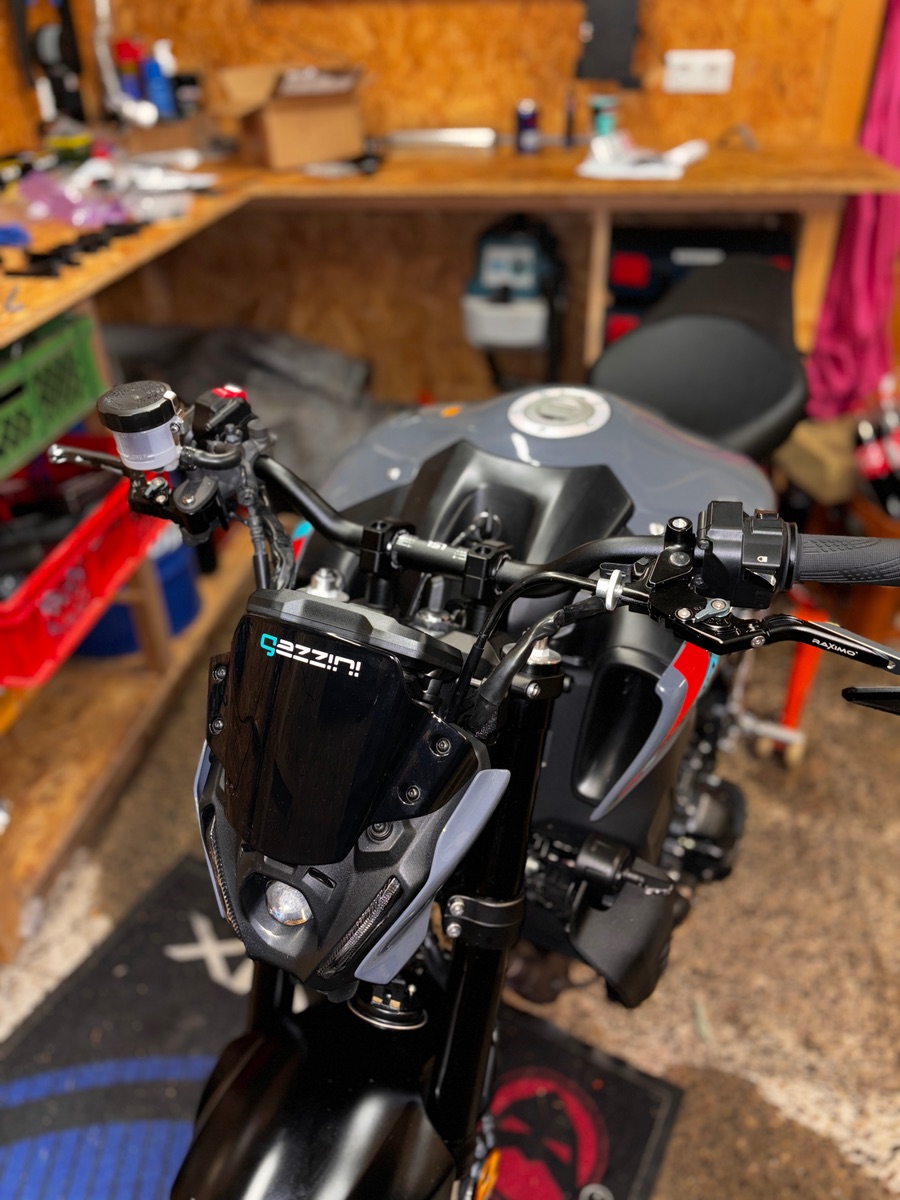

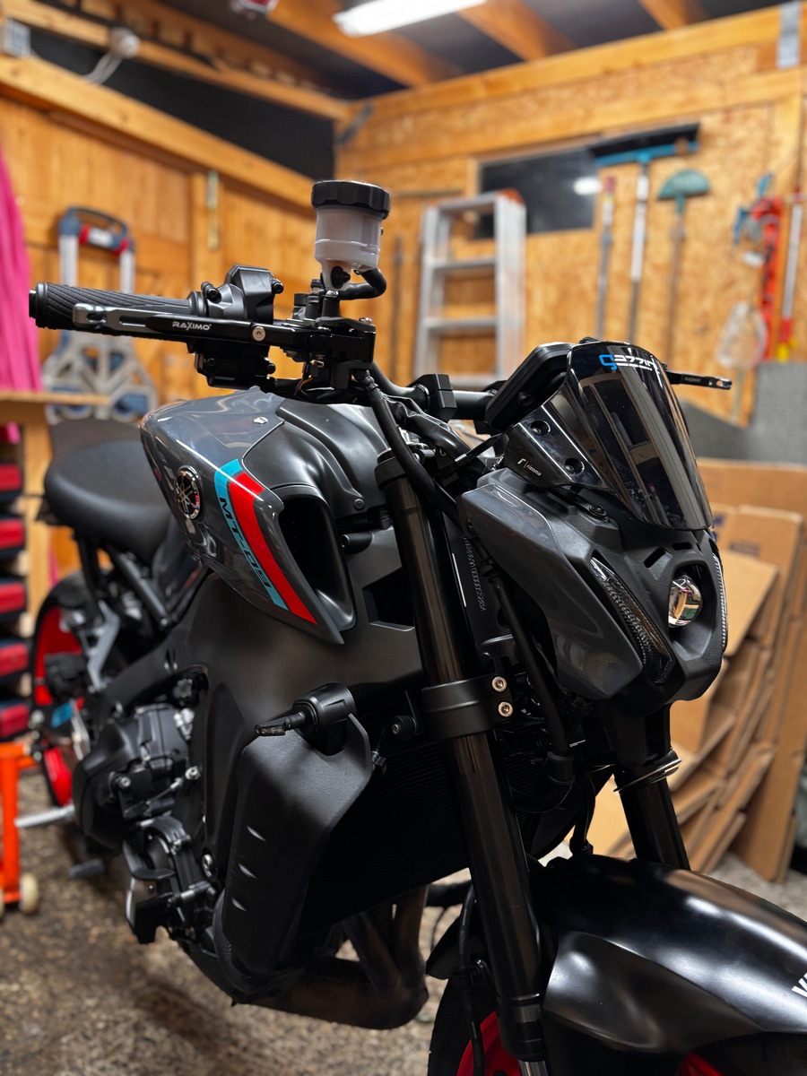

Was man auf den Bildern nicht sieht aber in Natura schnell auffällt, ist der Abstand den die Maske von der Gabel hat.
Durch den kleinen Alugussbuckel unterhalb der Maske in original Position, komme die Maske nicht ausreichend weit runter. Um dies aber hin zu bekommen, muss man entweder den Alugussbuckel abtrennen (eher semioptimal) oder aber die Maske ca. 20mm vom Bike weg platzieren.

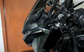

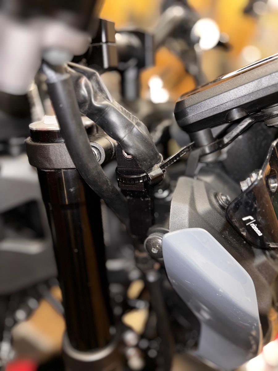

Das sieht man ganz gut auf diesem Bild hier.
Also entweder ist die Maske zu hoch oder zu weit vorn... ich habe mich dann für zu hoch entschieden, weil zu weit vorn mich schon bei der Speed tripple gestört hatte.
