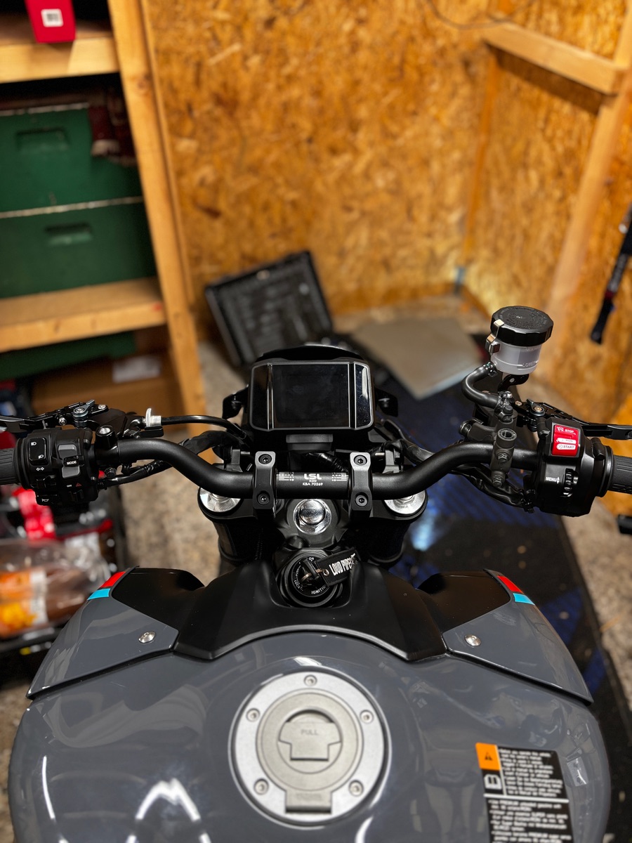

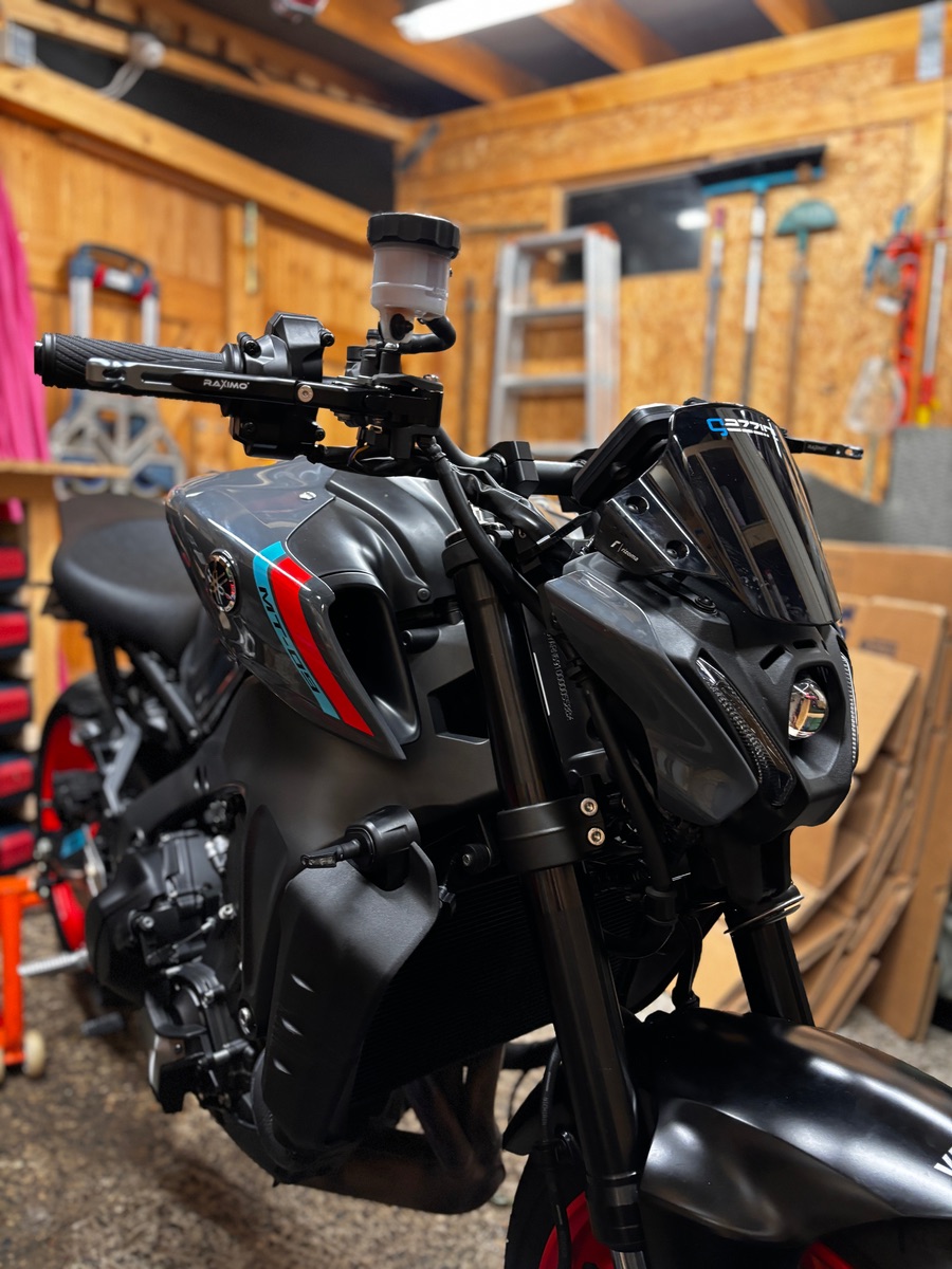

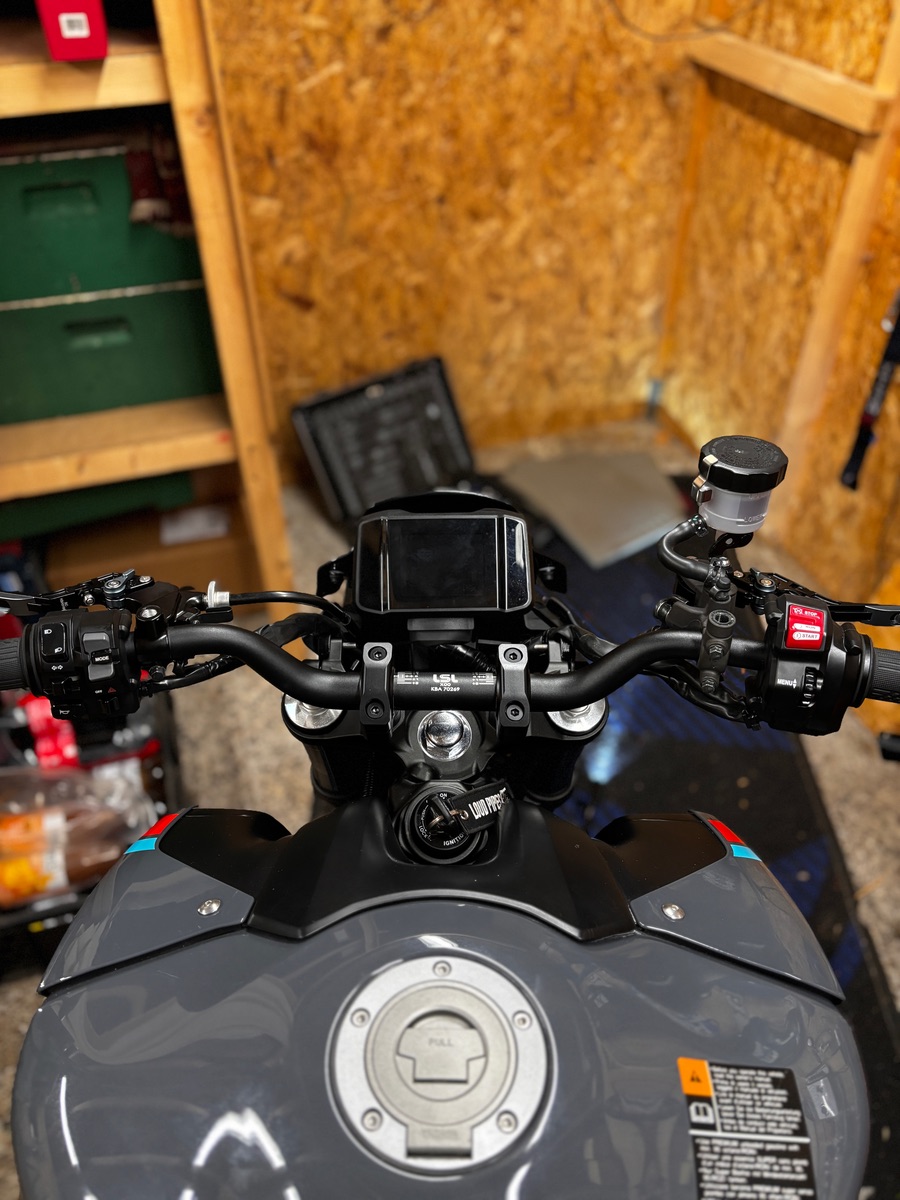

    So, 7 cm tiefer gelegt den Scheinwerfer. Der Lenker ist mit 5 cm gleich mit runter gekommen, mit neuen Risern.
    Mal schauen wie die Fahrdynamik wird (ist mir zu kalt aktuell)
    Sieht jetzt stimmiger aus mit dem Tieferlegungssatz.

    Ja, gefällt mir auch, aber ein etwas größeres Windschild wäre vielleicht doch schöner.
  • #49
    Hattest du irgendwelche Probleme oder Schrauben die du ersetzen musstest?
    Schaut sehr sehr geil aus. Grade mit dem kurzen Windschild, sehr schnittig 👌🏻
