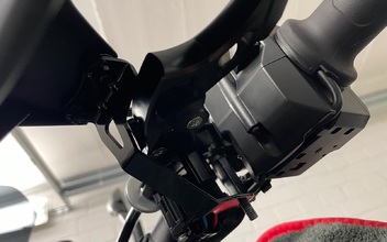

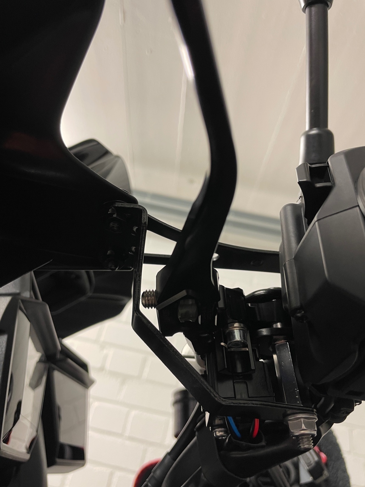

    Nach Recherche landete ich zunächst bei Hebeln von Raximo, die bspw. über den MTP-Shop vertrieben werden. Ebenso vielversprechend erschien mir das Hebel-Set „Tusker Pro“, das von Spiegler(.de) vertrieben wird. :love:

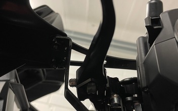

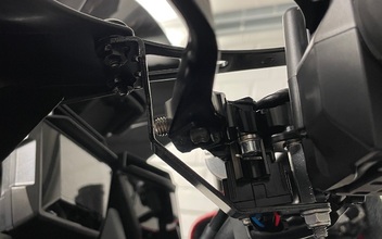

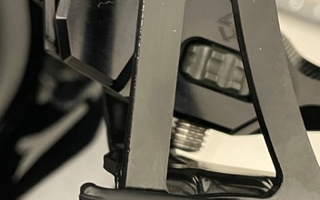

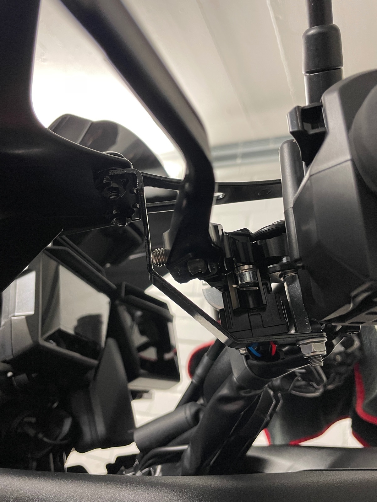

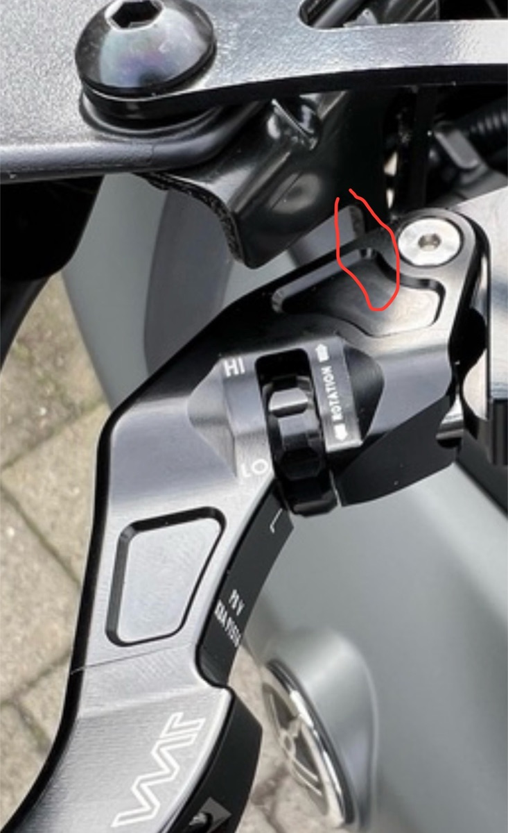

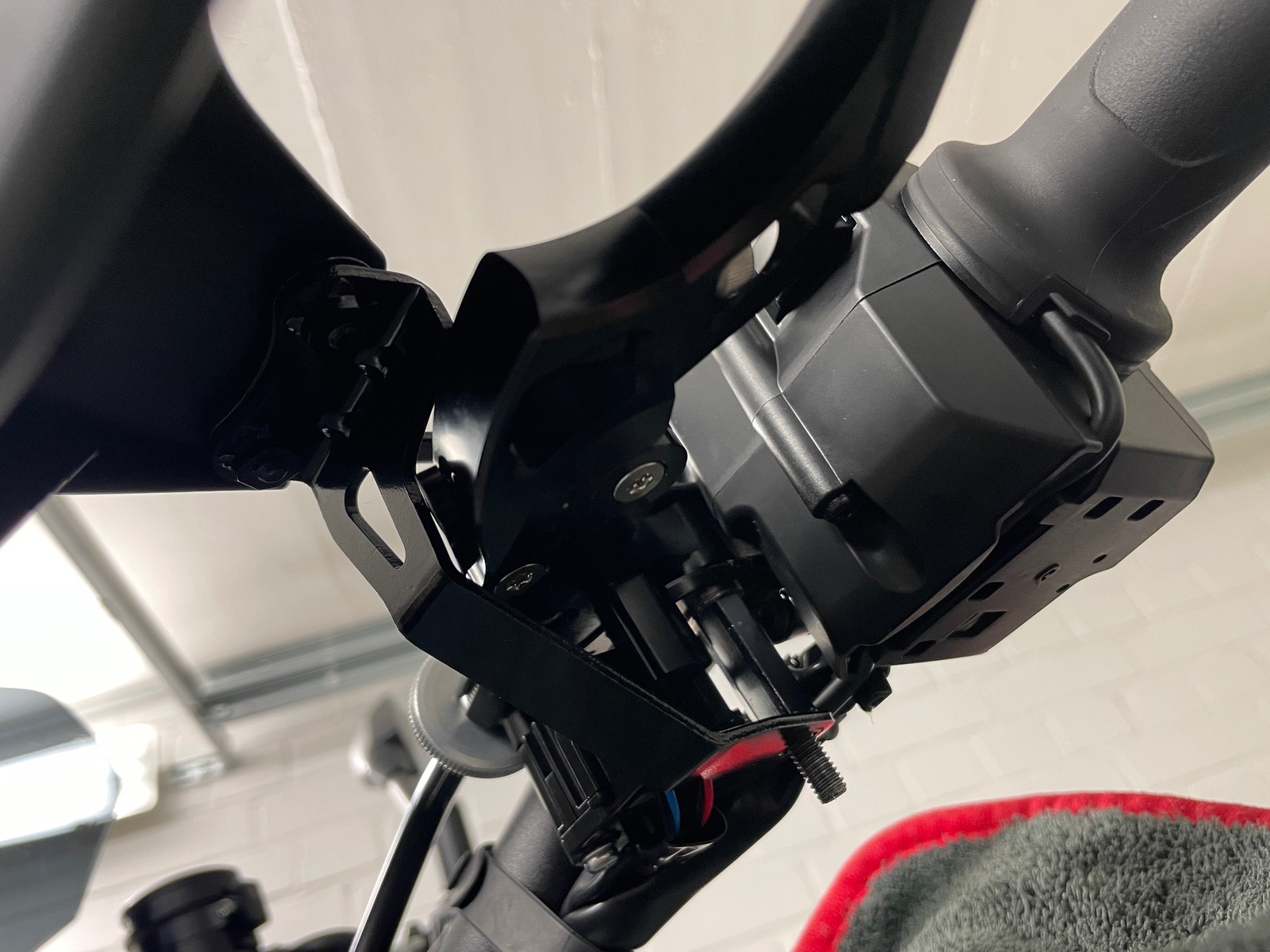

    Beide Kupplungshebel, zu denen es immerhin ABE‘s gibt, stießen in Nullstellung an den unteren Halter der OE-Handguards an (RN70). WTF?!? :cursing:
    Vor den Käufen hatte ich natürlich auch kurz „quer-recherchiert“, aber dass Derartiges zu erwarten war, war für mich absolut nicht erkennbar. Entweder hatte ich unzureichend recherchiert oder es hat bislang niemand öffentlich solche Erfahrungen (auf Deutsch) geteilt, was ich mir jedoch beim besten Willen nicht vorstellen kann. :/

    Allerdings ist die Qualität meist nie zu beanstanden; die Kupplungshebel berühren halt oft den unteren Handguardhalter. Das ist das Ärgerliche/Problem…. 😩

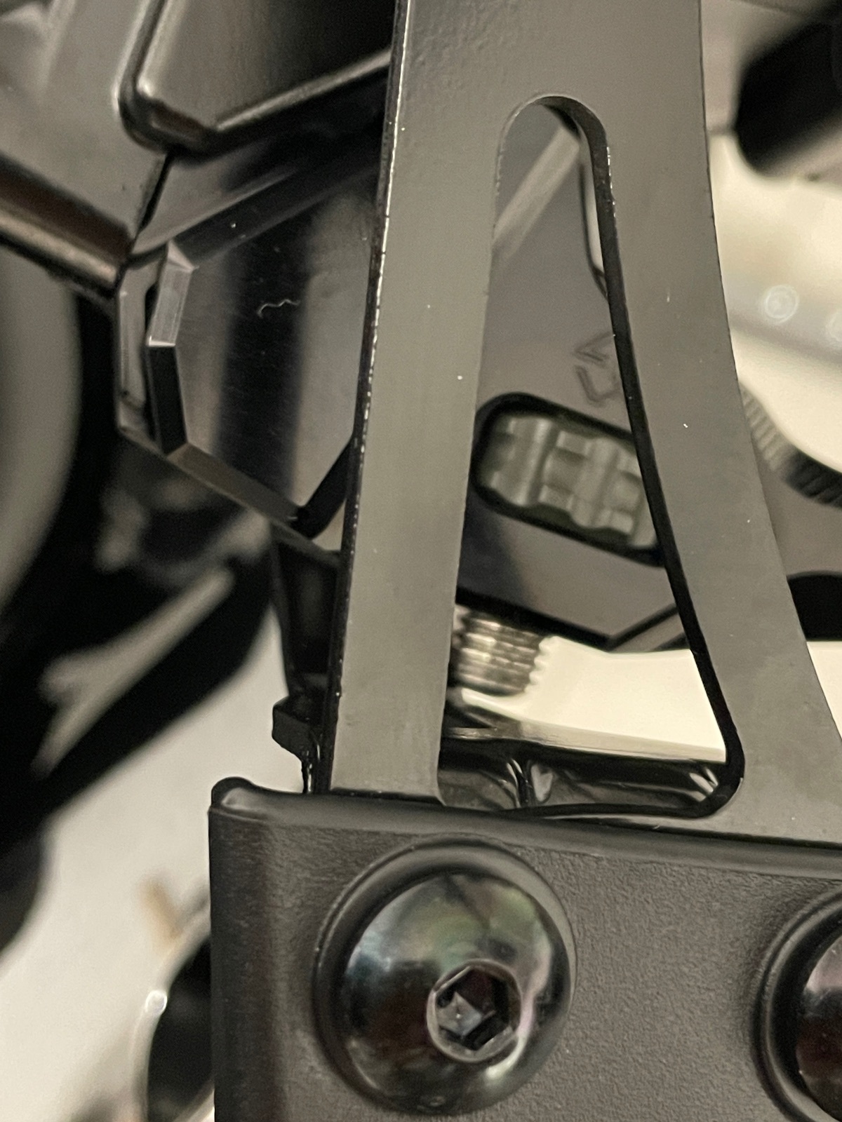

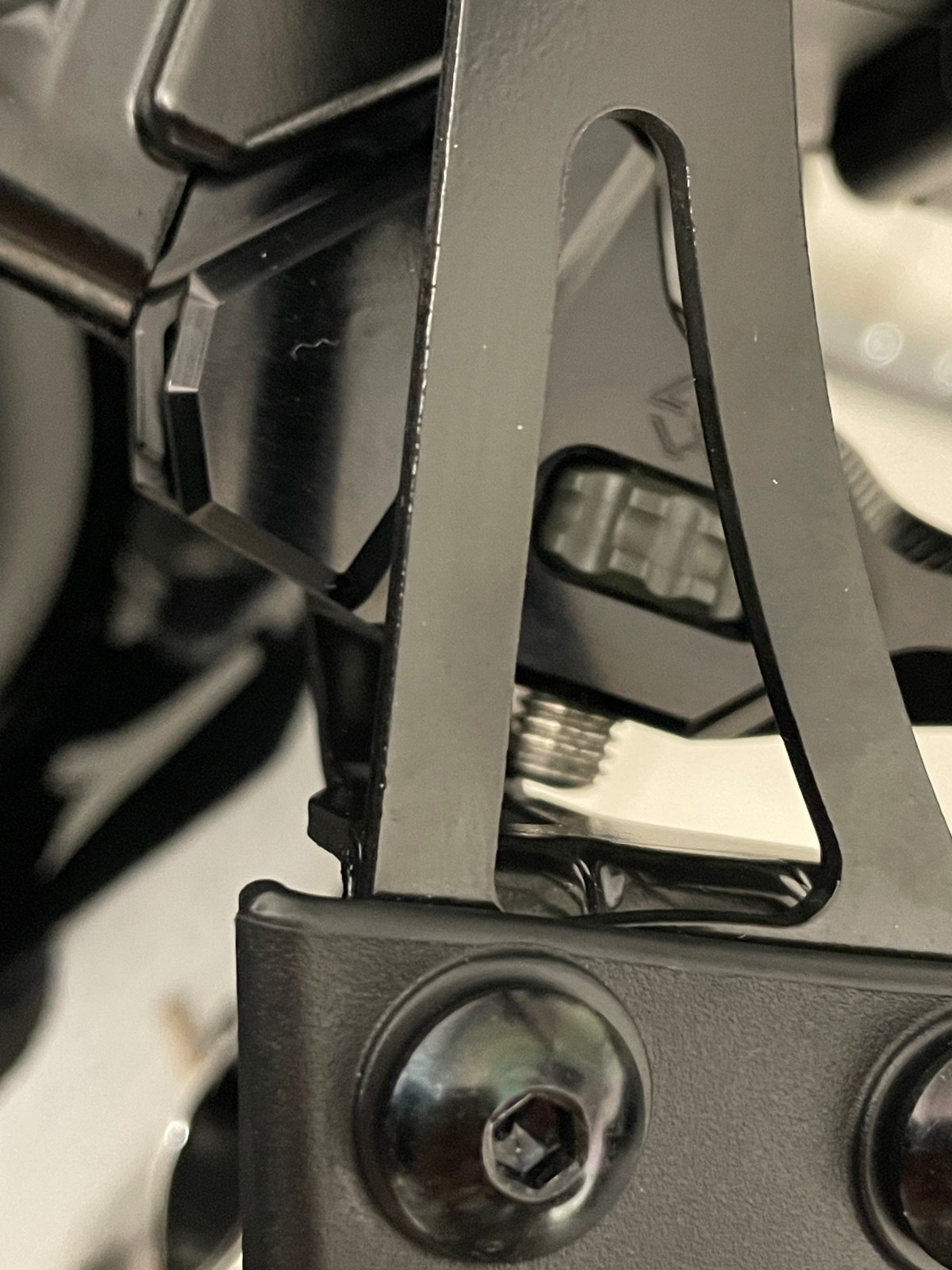

    Hallo ,
    bei mir sind ca. 3 mm Luft zum Halter - also in Ordnung.
    Wenn Du die Klemmschraube leicht löst und den Halter am Handschutz außen in Richtung Motorradmitte drückst, dann wird die
    Luft Zwischen Hebel und Halter größer. Danach festziehen und fertig. ;)
