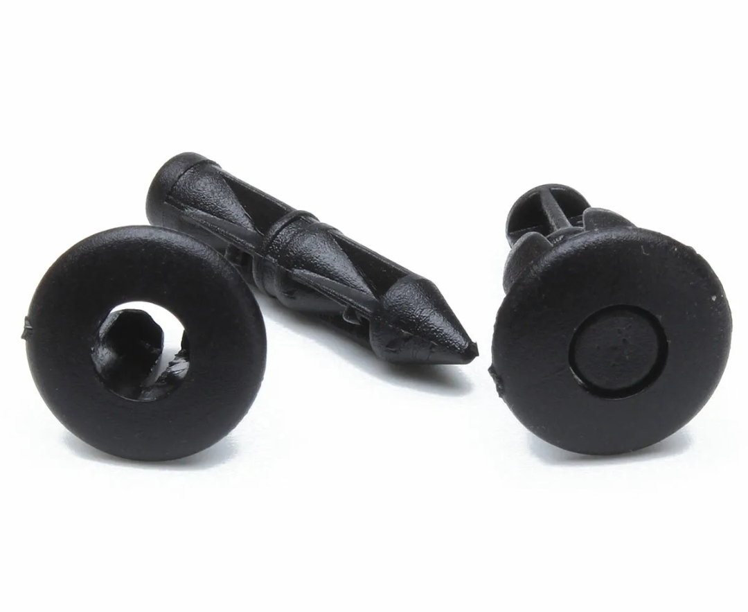

    Wie zum Henker bringe ich diese sch..... Plastik Pins bei der Seitlichen Kühlerabdeckung raus?
    Wen ich da mit einem Kreuzschraubenzieher drehen, drehen die Schrauben, oder der ganze Pin, kommen aber keinen mm raus. Raushebeln ohne etwas kaputt zu machen wird höchst wahrscheinlich nicht funktionieren
    Danke für den Tipp.
    Ich habe sie nun mit etwas Gewalt heraus bekommen und entsorgt. Die Pins die man in der Mitte reindrückt kenne ich noch von der R1 rn19 die ich hatte. Mal schauen wo ich die bekomme und ich hoffe das die dann passen.

    Hab mir welche bei Amazon bestellt.
    4.90 Euro .
    Verkleidungs Clips, 6mm, 7mm oder 8mm .

    Die ganzen verschiedenen komischen Plastik Verschluss Teile sind schon nervig, besonders für Handwerker mit 2 rechten Händen ist das nicht wirklich was. 😬
    Schlitz, drücken, streicheln, kurz drehen, lang drehen, eventuell was sagen, alles Müll. 😎
    Du hattest wohl die Schlitz Dinger mit der halben Umdrehung, merkt man, wenn man schon einige zerstört hat. 😜

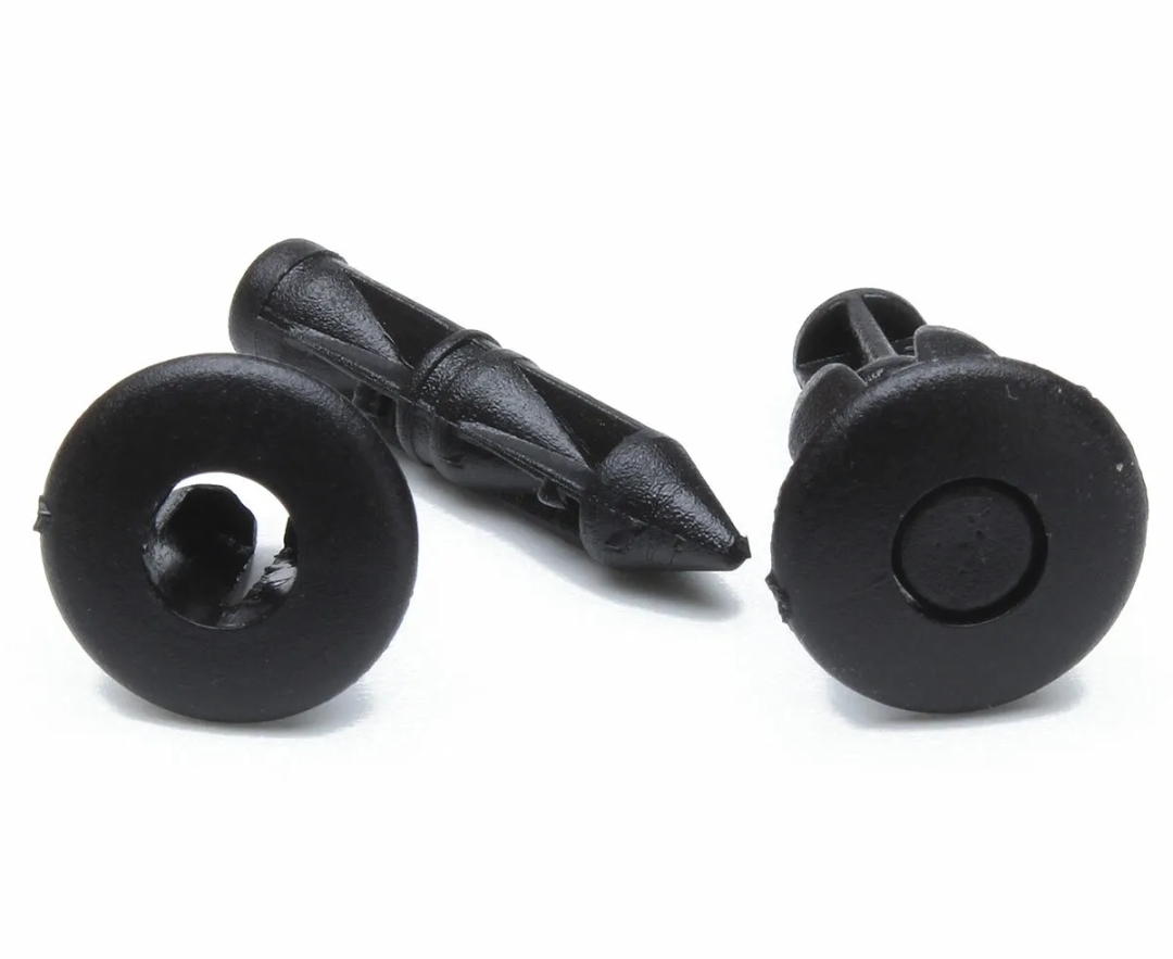

    Alle gegen die mit dem mittleren Pin tauschen, aber Achtung, gibt's auch größere, und kleinere 😲
    Im Endeffekt musste eh welche als Reserve haben, weil auch die können kaputt gehen beim demontieren 😕

    darum hab ich mir schon vor langer Zeit beim Ali ein Sortiment gekauft, 100 Stück in 5 verschiedene Größen für 5 € ;)
