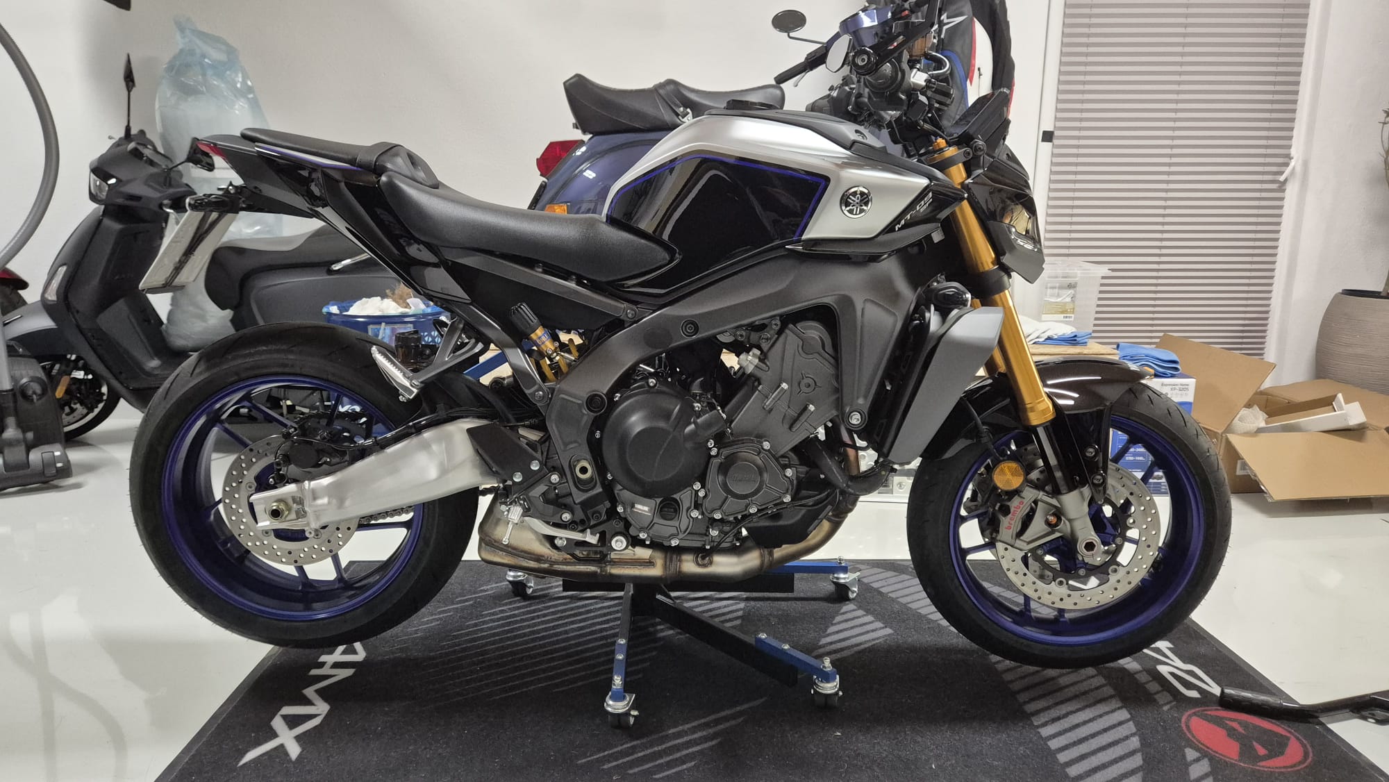

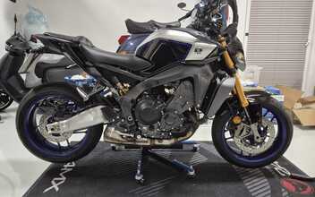

    habe mir vor kurzem o.a. Zentralständer zum Schrauben besorgt.
    Kostengünstig & total genial die Dinger, beim letzten Moped jedenfalls einwandfrei.
    Das Moped habe ich aber mit dem Z-Ständer verkauft.
    Daher neu das Nachfolgemodell erworben inkl. passender Adapterplatte.
    Aber genau die passt nicht so 1oo%ig, das Moped hängt rechtslastig und rutscht langsam, aber stetig aus der oberen Führung.
    Geht derzeit nur mit gesonderter Fixierung über Gurte...
    Jemand Erfahrungen und Tipps?
    ...ich wüsste nicht wo, da gibt's zwar ne 2te Bohrung aber die ist für nix zu gebrauchen.

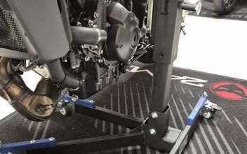

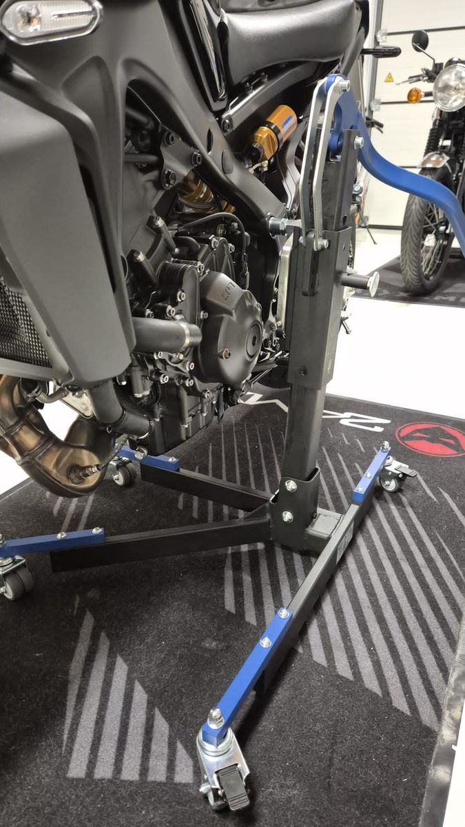

    Nach dem Einsetzen/Ansetzen rutscht der Ständer über die Rollen unten minimal nach vorne, stellt sich etwas mehr unters Moped. Dann geht der Bolzen im oberen Ansatz direkt ein paar Millimeter aus der Führung.
    Im Ergebnis ist das Moped leicht schief drauf & rückt im Laufe der Zeit wg. der Belastung natürlich nach.

    Also an meine Zentralständern (Bursig und Constands) rutscht der obere Dorn der Adapterplatte auch immer etwas aus der Rahmenhülse (beim Constands sogar mehrere Millimeter). Beim Bursig (und jetzt bei der Tracer) passt das sehr gut (davor mit der Tuono war der Spalt auch größer). Hatte aber nie das Problem, dass sich das weiter gelöst hatte, bzw dass das Moped vom Zentralständer gerutscht wäre (weder über den Winter noch beim Schrauben).
    Lösung wäre bei dir vielleicht einen Sicherung Stift zu montieren ? dazu müsstest du natürlich ein Loch durch Rahmenhülse und Dorn bohren (gibt einige die das so machen / gibt auch Zentralständer, die bereits einen Sicherungstift haben).

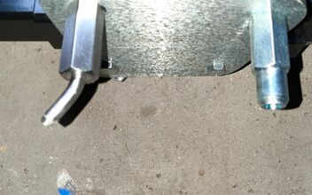

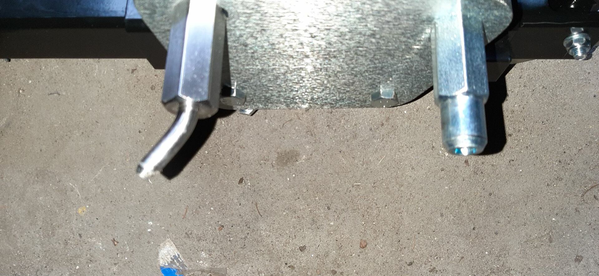

    Was mir auch aufgefallen ist: Der untere, schmalere Stift des Adapters verbiegt dabei (langsam, aber stetig), weil die Hauptlast ungleich & falsch verteilt ist, vermute ich.
    Der Sicherungsstift! - glaube, das ist tatsächlich die Lösung, danke!
    Ich werde (insbesondere auch wg. Deiner Tipps) nun erst'mal Folgendes machen:
    Zuerst packe ich ne fette Unterlegscheibe zwischen Platte und obere Aufnahmehülse - gerade so dick, dass das Aufrückmoment kompensiert wird, wenn der Ständerfuß beim ersten Hebelansatz etwas unters Moped gleitet. Denke, das gelingt absolut - vielleicht ist das ja auch schon "das Rezept".
    Anschließend werde ich (unter geringfügiger Teillast, nur eben geradegestellt, erste Raste) obere Rahmenhülse und obere Aufnahmehülse des Ständers mittig für ne Splintaufnahme durchbohren (was ziemlich scheiße ist, weil rund, weiß ich).
    Und abschließend pfropfe ich da dann einen Federsplint rein.
    So könnte es gehen & auch noch unkompliziert handhabbar sein.
    VIELEN DANK!
    Bin ziemlich sicher, dass das so funktioniert.
