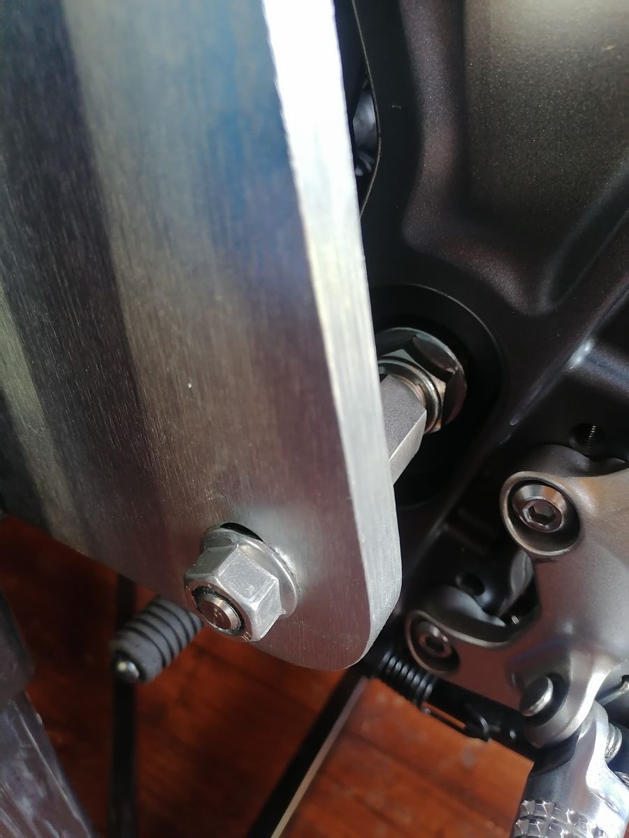

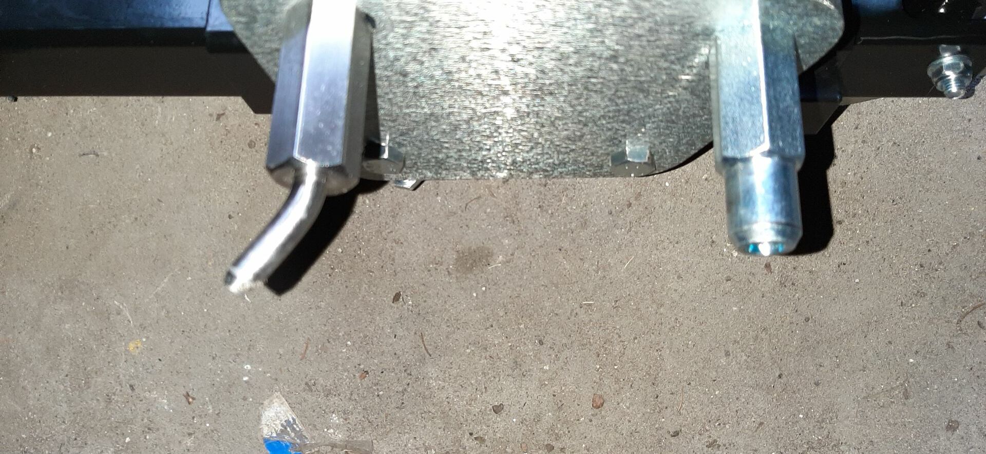

#12 Der Bolzen, der in die Schwingenachse greift sollte eigentlich so gut wie keine Last abbekommen (der hat auch relativ viel Spiel). Der Bolzen, der in die Rahmenhülse greift trägt und geht fast „saugend rein“. Die Adapterplatte mit diesen Bolzen stellt man zuerst passend am Moped ein (so das der Bolzen in der Schwingenachse gut & gleichmäßig Spiel hat), erst dann die Adapterplatte am Zentralständer montieren….
So sollte da eigentlich nix krumm werden können 🤷♂️
#13 Also Leute,
ich weiß jetzt nicht wie das genau bei der rn69 ist, aber bei der rn43 ist es so das die Lange Schraube (Orginal Yamaha), wo die Hülse am Rahmen festgeschraubt wird zu weich ist. Und die Hülse zu wenig Auflage Fläche am Rahmen hat. An dieser Stelle gibt die Konstruktion dann nach, und es gibt Probleme.
Ich habe das bei mir dann technisch so gelöst, in dem ich mir eine neuen Schraube 12.9 angefertigt habe ( gibt leider keine auf dem Markt), und die Auflagefläche der Hülse vergrößert habe.
Damit funktioniert der Constant perfekt, habe dieses auch an den Hersteller damals weitergegeben, um das sie ihr Produkt anpassen können. Was daraus gemacht haben keine Ahnung. Eventuell ist es aber euch eine Hilfe.

Wenn du dir das Bild (im ersten Post von Jörg) anschaust, siehst du, dass der Rahmen der RN69 an dieser Stelle anders aussieht („Sackloch“) und soweit ich mich erinnere, und zumindest bei der Bursik Rahmenhülse, ist hier auch nicht mehr viel Spiel im Durchmesser (Rahmenhülse zu Sackloch).

Da war von Anfang an nirgends an dem Ständer nennenswertes Spiel & aber irgendwie dennoch der Wurm drin...habe halt auf hastig montiert...anfangs hat das eigentlich alles zunächst gepasst - aber leider nicht richtig, ziemlich doof...ist aber nicht zu ändern, Geschichte.
@ Schwede & Micha: Ich gucke mir das vor jeder Änderung (auch vor meinen eigenen, genannten Erwägungen) nochmal genauer an...habe nach Erwerb erst den Ständer zusammengefummelt, dann ans Moped gestellt & angepasst. Sieht nach einem Kardinalfehler aus, wollte die Mühle aber endlich aufgebockt bewirtschaften können. Baue also nochmal zurück und versuche es in empfohlener Reihenfolge erneut, so wirklich krumm ist der Bolzen für die Schwingachse nun auch noch nicht - wird schon funktionieren..
