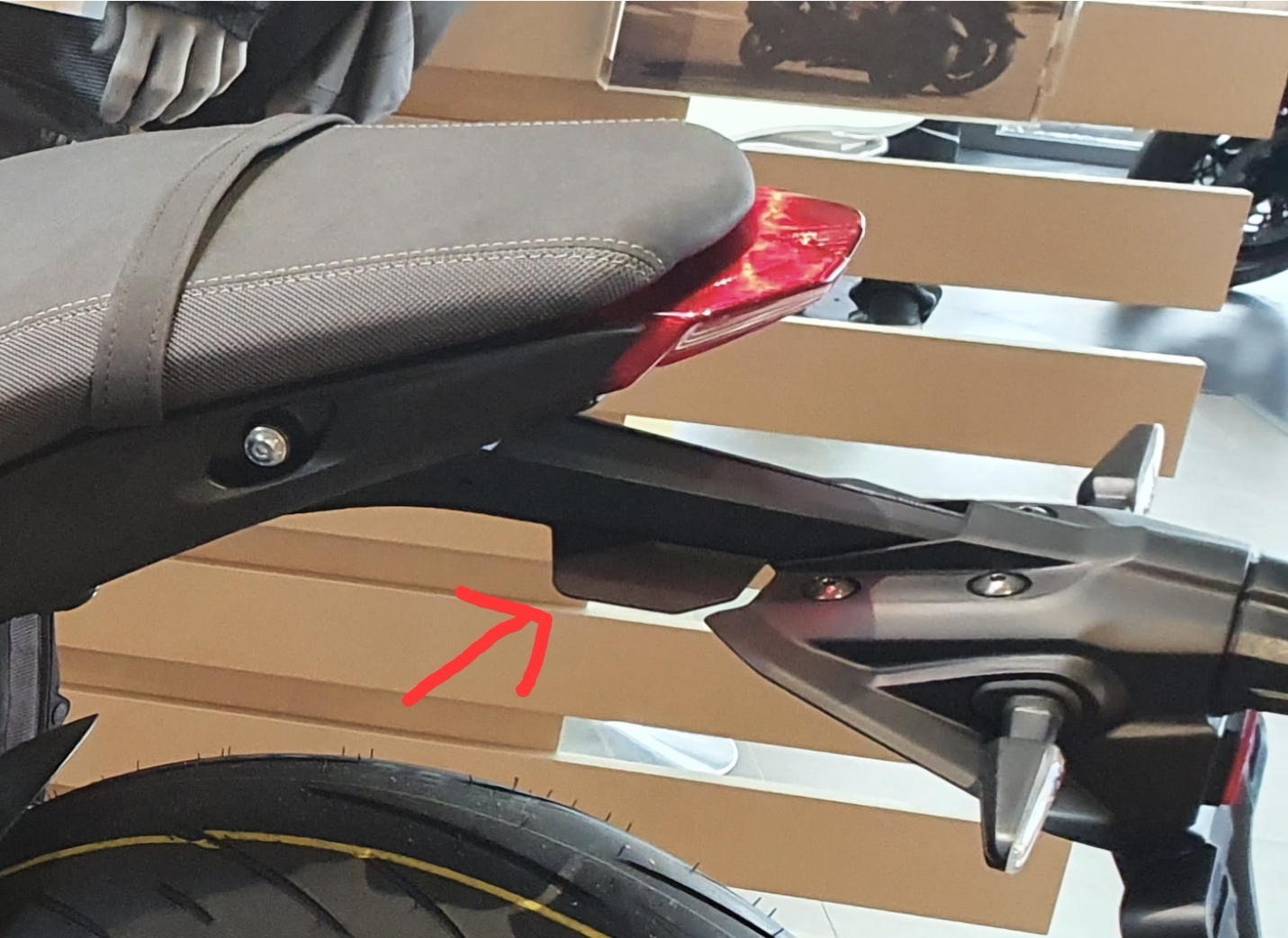

Die BMW hat einen Arsch wie ne alte Fregatte aus der Reeperbahn. Die Yamaha hat nunmal ein deutlich kürzeres Heck. Dazu kommt der Effekt, wieso man am PKW hinten einen Scheibenwischer braucht. Am Ende des Fahrzeuges entsteht Unterdruck und zieht dadurch das Wasser auf deinen Rücken.
Ob man Wasser auf den Rücken bekommt hängt also von mehr als einem Faktor ab. Spritzschutz kann helfen. 50% davon ist der Aerodynamik geschuldet. Und die Tracer hat durch ihr Windschild ein ausgeprägtes Unterdruckverhalten. Du sitzt in einer Luftblase links und rechts geht die Luft vorbei und ist etwas komprimmiert. Das fehlt hinter deinem Rücken und dort strömt es wieder zusammen und zieht Spritzwasser mit rein.
