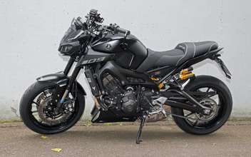

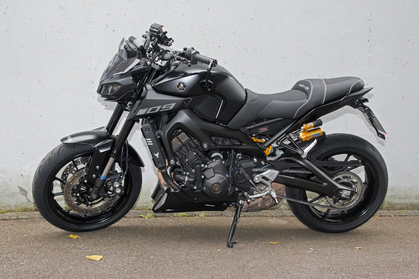

    Hat irgendwer eventuell das Öhlins STX46 (YA 537) an seiner Tracer 900 GT (RN57) verbaut?
    Würde mich über Fotos und Erfahrungen freuen.

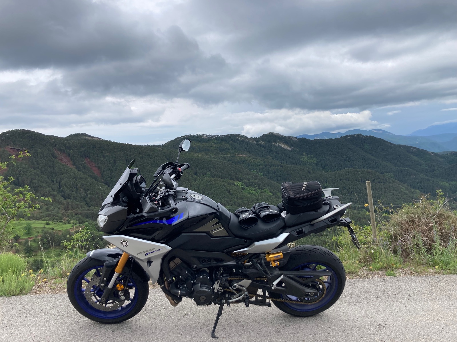

    Funzt einwandfrei :handgestures-thumbupleft:

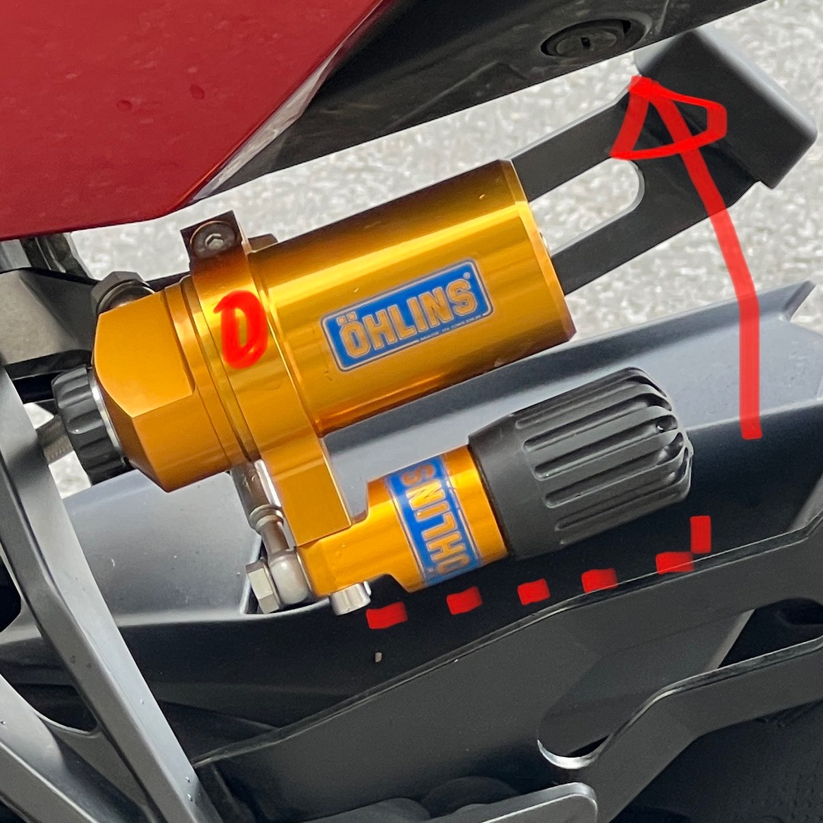

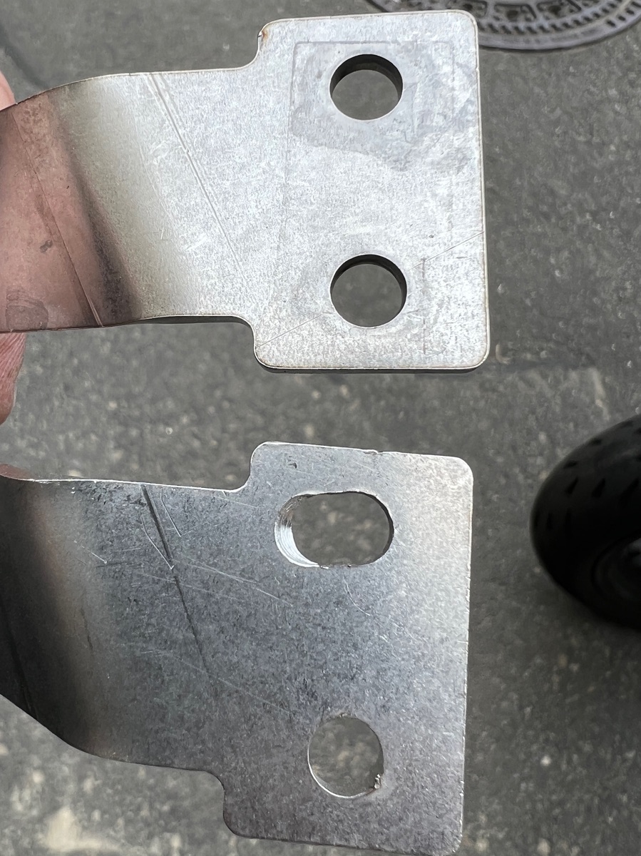

    Kleiner Kritikpunkt, der Ausgleichsbehälter und der Dreher für die Federvorspannung sind mit dem Standardhalter sehr dicht am Kofferhalter befestigt, an dem ‚Blech’ das an der Soziusfußraste befestigt ist.
    Beim verstellen der Federvorspannung wird‘s arg eng an den Fingern.
    Ich hab den Halter modifiziert (Langloch) und den Ausgleichsbehälter/Handrad leicht nach oben gedreht.
    Gibt bissle mehr Platz für die Finger, zudem ist der Ausgleichsbehälter jetzt optisch parallel zum Heck und ‚hängt‘ nimmer so runter

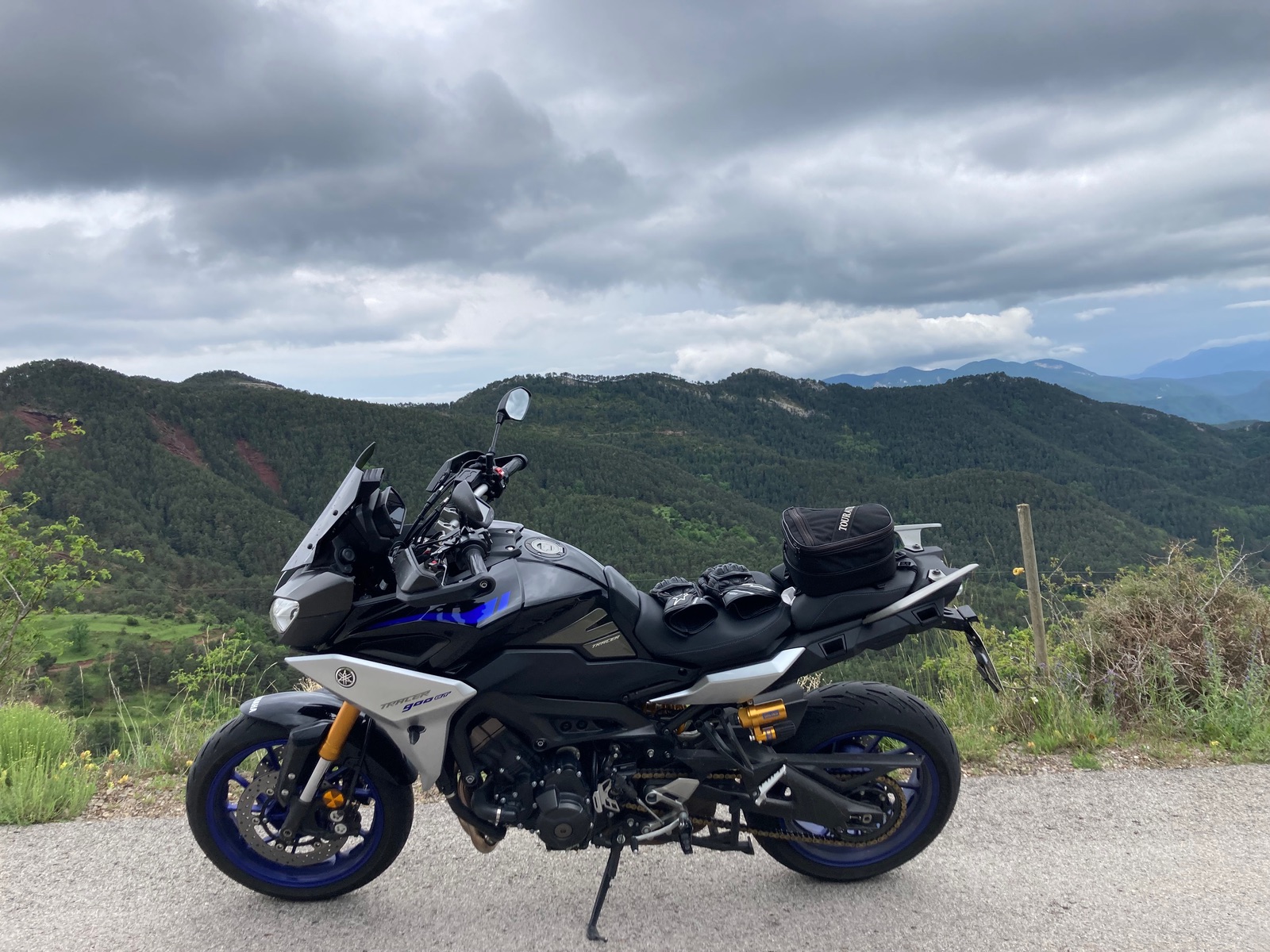

    Ich fahre ja " nur" ne normale Tracer RN57, da hat das Wilbers Fahrwerk schon Welten gebracht.
    Das Öhlins setzt wohl noch einen drauf.
