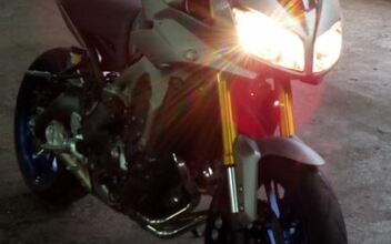

    Hallo MTler, falls der eine oder andere gerne eine "richtige" Kanzel an seiner MT hätte, hier ein paar Infos.
    Vorteil einer Kanzel - entspanntes Fahren bis V/max auch über längere Distanzen - ohne Winddruck... nun kein Problem.
    Wie geht's...

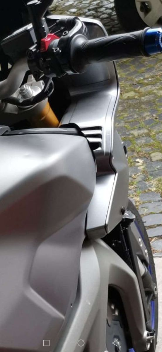

    Man nehme eine kpl. Org-Kanzel einer X-beliebigen Yamaha und schraube diese an seine MT09. So bei mir geschehen.
    Die Befestigungspunkte für ein Kanzelgeweih sind bei jeder MT09 vorn am Lenkkopf bereits vorhanden... zumindest bei der RN29.
    Schaut bei euch einfach mal nach.

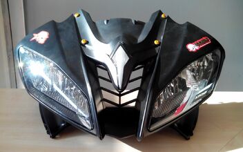

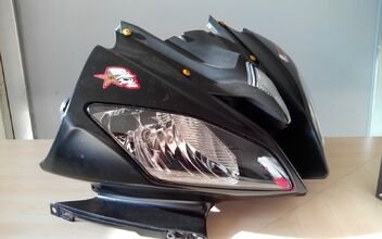

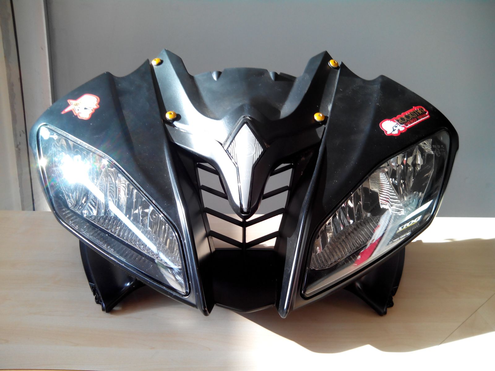

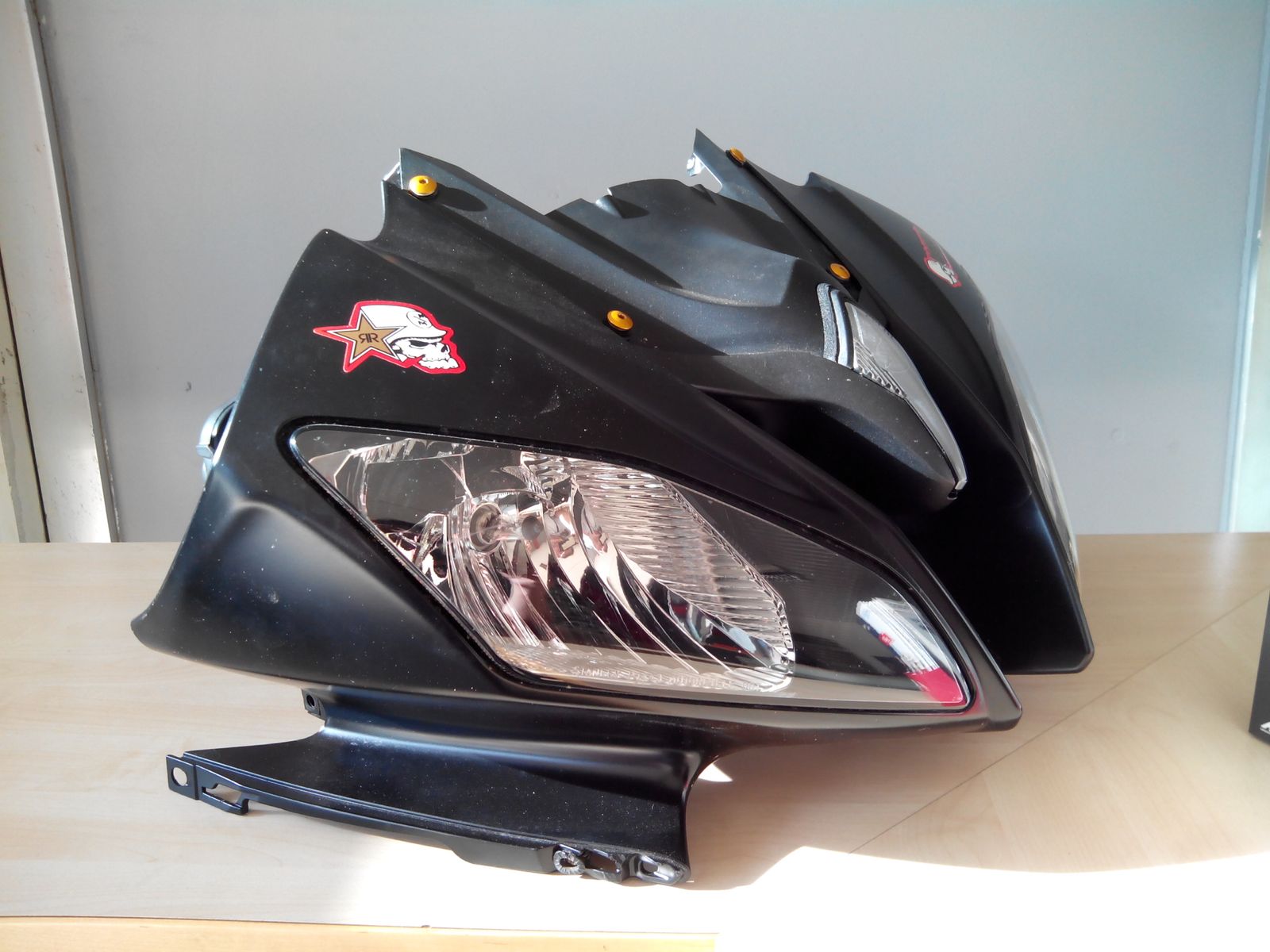

    a) eine komplette Kanzel mit Geweih z. Bsp. die einer FZ1, R6, R1, usw.

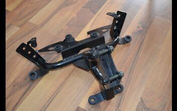

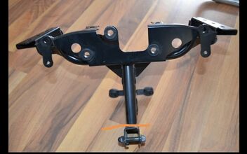

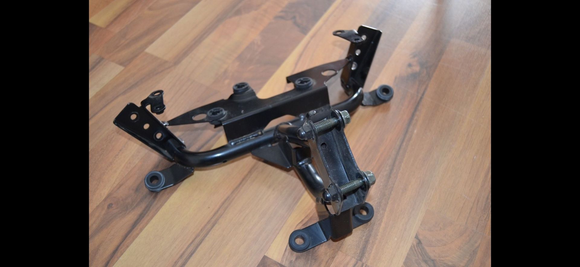

    b) den Geweihfuß z. Bsp. einer R6 Kanzel oder auch einer Tracer - diese passen exakt vorne an euren Halter am Lenkkopf. Aber auch ein komplettes Eigenbau Geweih mit Geweihfuß oder allein der Eigenbau-Geweihfuß ist denkbar.
    c) lächerlich wenig Kleinmaterial und Werkzeug - was wohl jeder hat. Nur bei Doppelscheinwerfen noch einen Y-Kabeladapter (DIY Eigenbau).

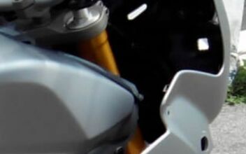

    Erforderliche Arbeiten...am Beispiel eine FZ1 Kanzel
    a) R6 / Tracer Geweihfuß absägen und ans FZ1 Geweih anschweißen - oder an ein beliebiges anders Geweih.

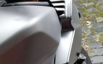

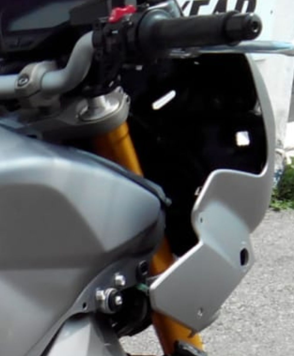

    b) den Kanzel-Kabelbaum etwas anpassen damit nichts scheuert oder denn Lenkwinkel behindert/begrenzt - damit alles auch sicher ist.
    c) Bei der neuen Kanzel sind die inneren Kunststoffteile (so bei einer FZ1 Kanzel) zum Tank hin etwas anzupassen.

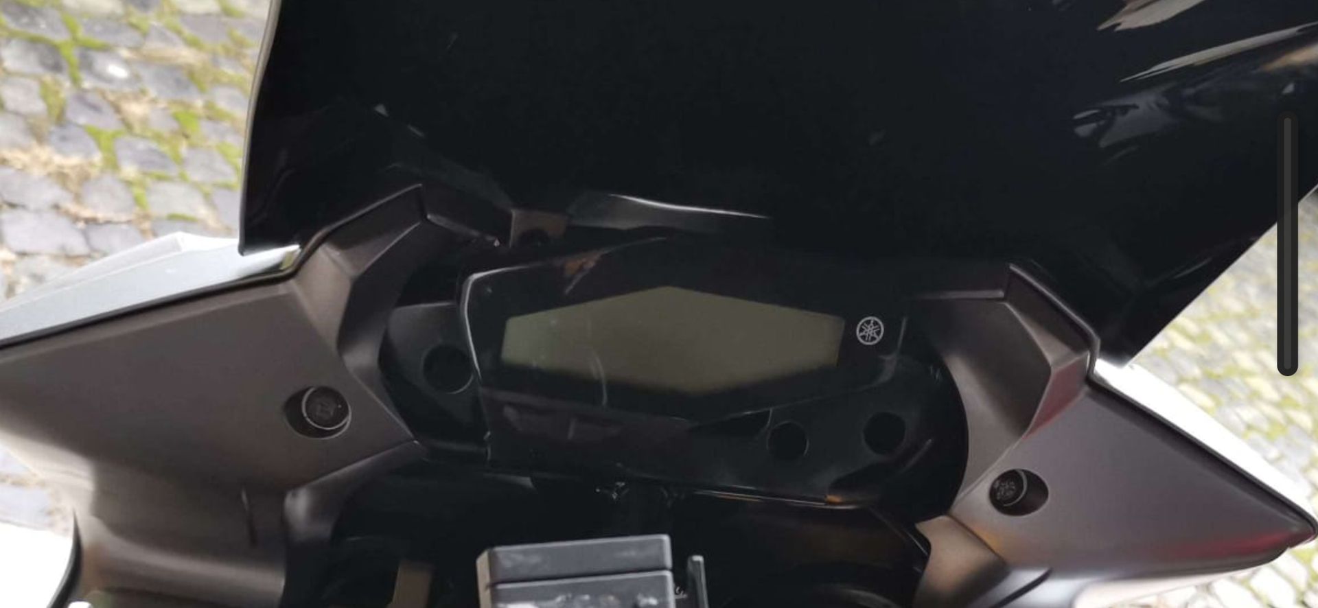

    d) Optional, weil die Instrumente der FZ1 etwas grösser sind bzw. in der Mitte vor der Gabelbrücke sitzen, kann man sich mit dem 3D-Drucker ggf. noch eine Blende für die entstehende kleine Lücke drucken. Geht aber auch ohne.
    e) Lackieren oder Foliieren...

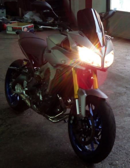

    >>> Fertig... <<< Die neuen Scheinwerfer einstellen ist selbstverständlich erforderlich.

    Der Org.-Kabelbaum eurer MT09 bleibt unangetastet und vollständig erhalten - nichts muss geändert . auch alle Stecker bleiben dran.
    Ein Rückbau ist deshalb jederzeit innerhalb kürzester Zeit möglich.
    Da ich eine FZ1 GT zeitgleich noch hatte konnte ich das auch einfach vorher probieren - ohne irgend etwas zu an einer der Maschinen zu beschädigen.

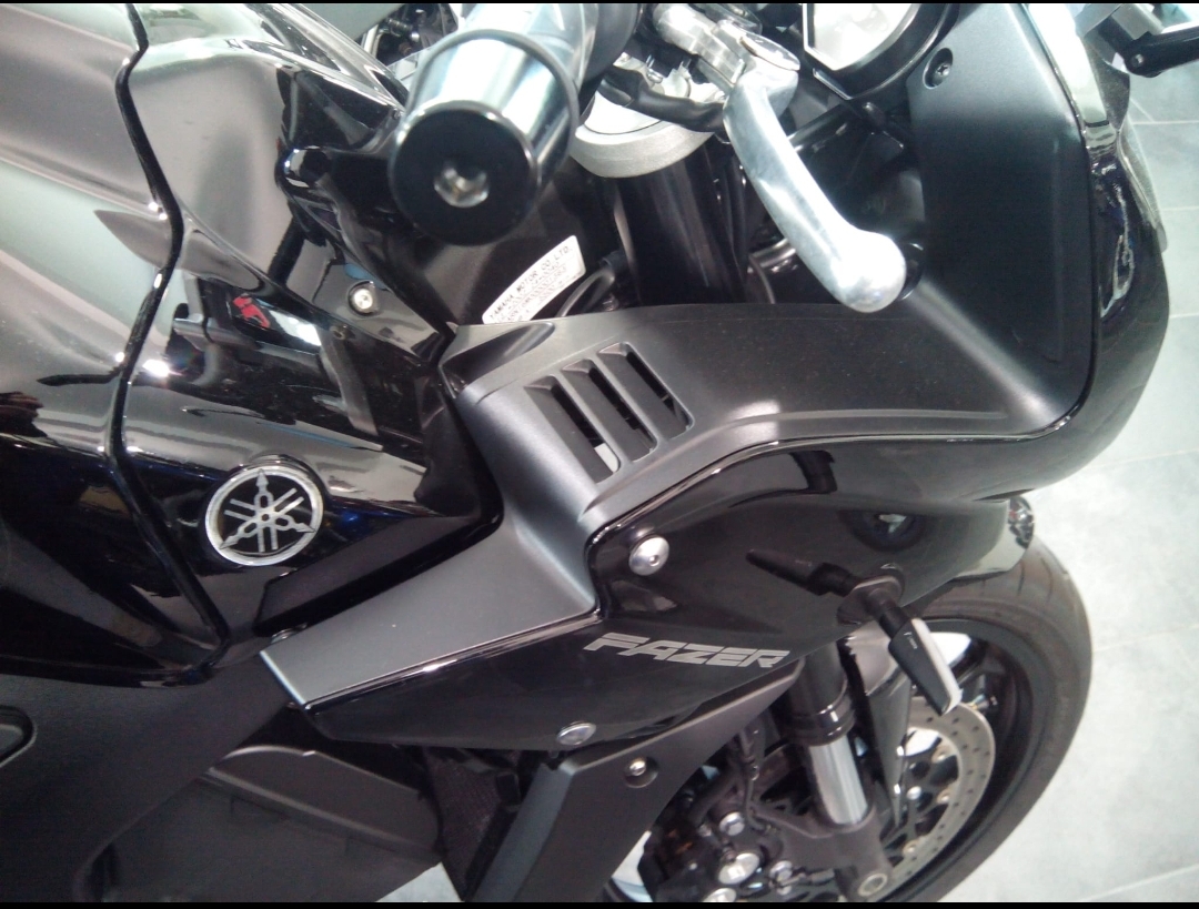

    Die R6 und die R1 Kanzel sitzen meiner Meinung nach etwas zu tief - Habe verschiedene Kanzeln ausprobiert.

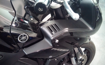

    Ich hatte mich für die FZ1 Kanzel entschieden. Diese passt von der Linienführung her TOP zum MT-Tank - besser als anfänglich gedacht.

    Auf jeden Fall ist der Umbau optisch sehr gelungen. Gefällt mir super.
    Gruß Sigi 8)
    Kann ich nur zustimmen, gefällt mir optisch auch richtig gut... Die Form/Linie passt sehr gut zur Maschine. :thumbup: 8)
