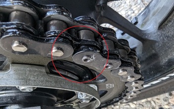

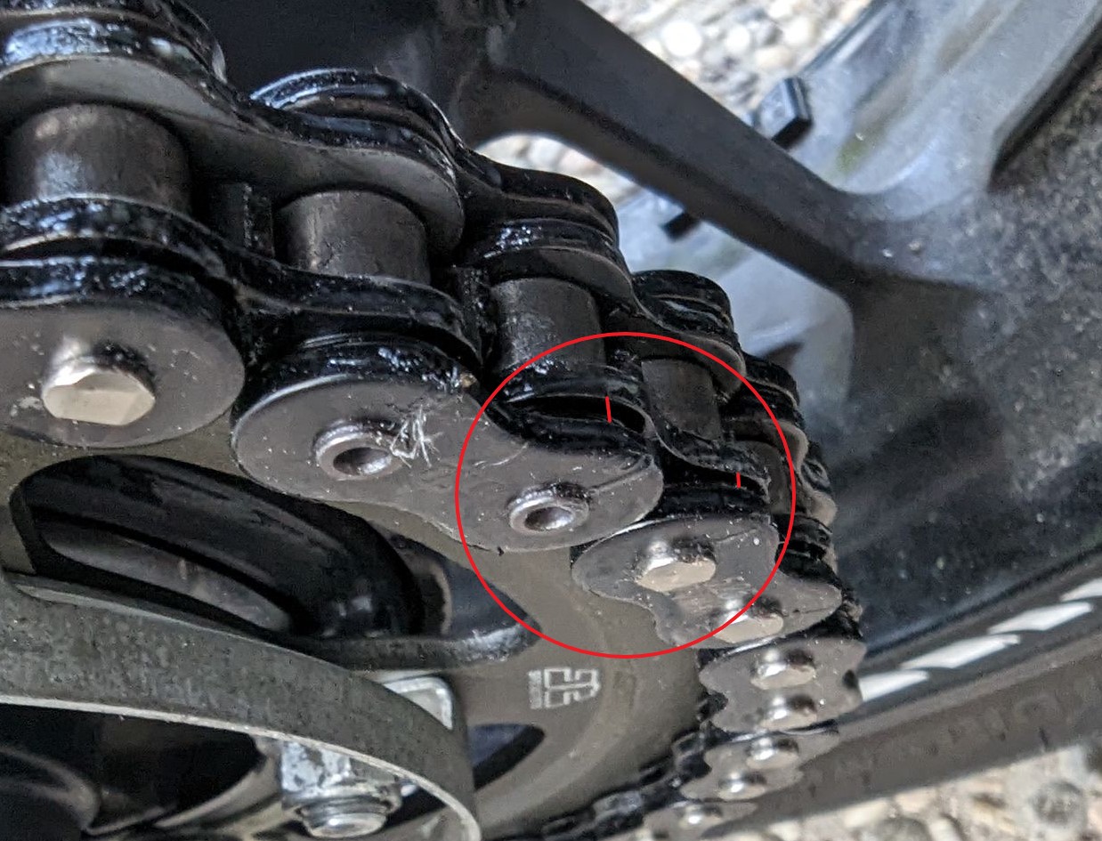

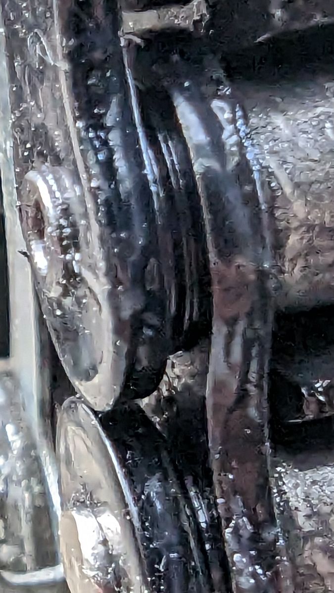

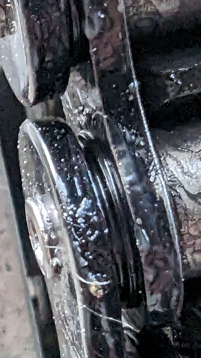

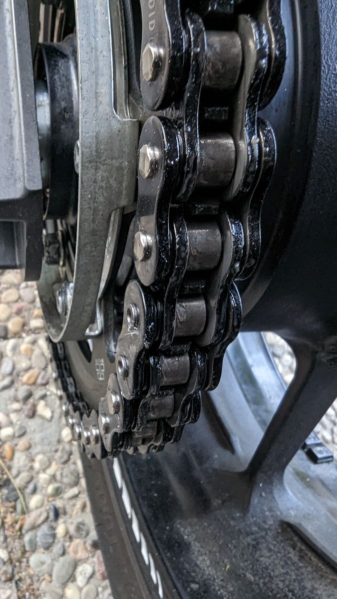

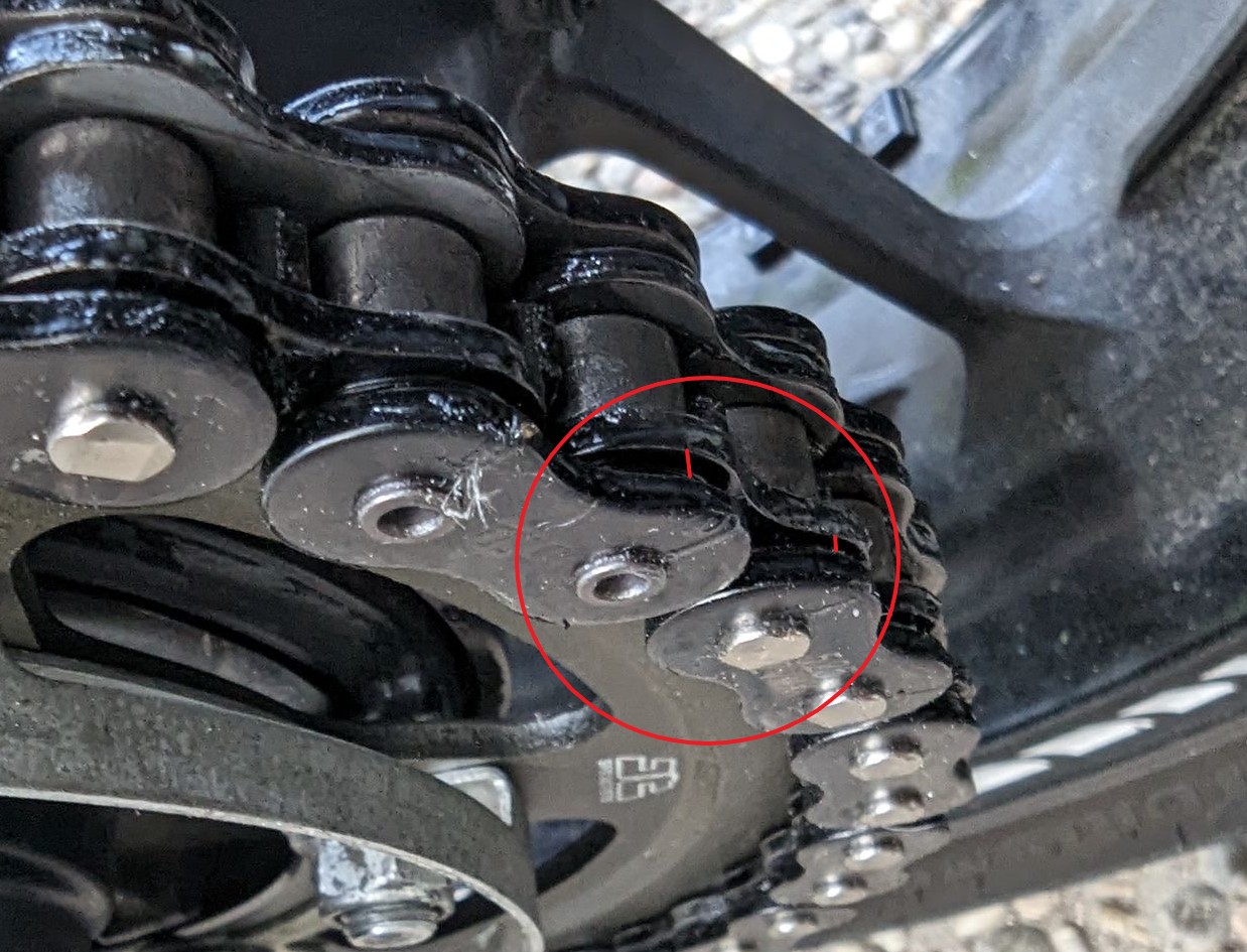

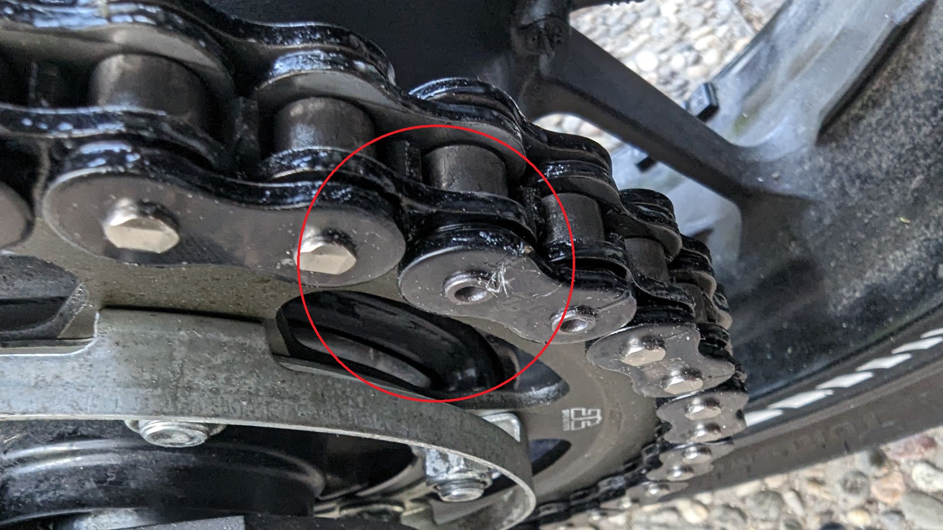

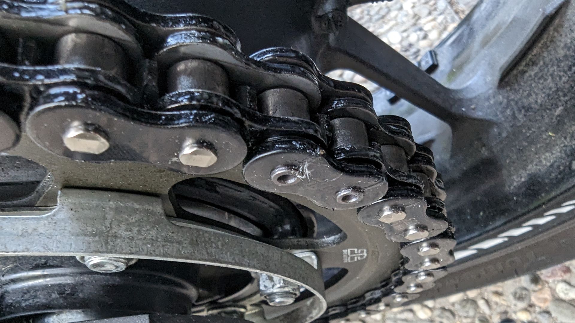

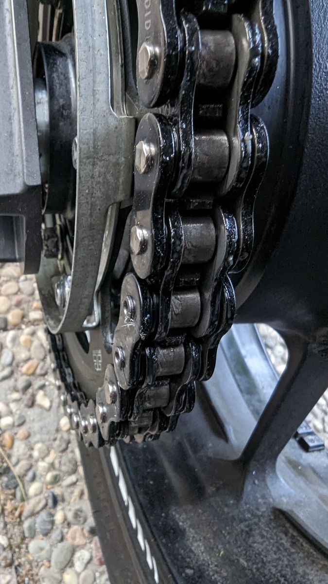

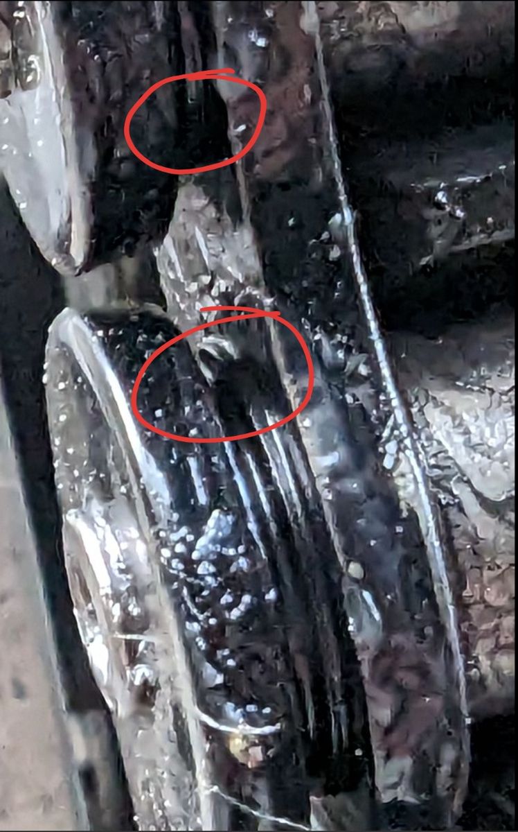

    Ich habe an meiner MT 09 den Kettensatz gewechselt. DiDi 525 offen. Meine Frage kann mir jemand an Hand der Bilder sagen ob das Kettenschloss so gut vermietet ist. Es war das erste mal für mich das ich so was selber gemacht habe. Danke!!

    Die Laschen müssen innen und außen bündig mit den anderen Laschen sein und das Kettenschloss genauso leichtgängig wie alle anderen Glieder. Man muss mit dem Nietwerkzeug nicht viel Kraft aufwenden weil die Kettenlaschen seitlich kaum Kraft abbekommen.
    Wenn man zu stark nietet wird der Kopf/Pilz rissig und das Kettenschloss ist defekt.
    Das sieht so richtig aus.

    Sieht an sich okay aus, nur auf dem letzten Bild sieht es etwas so aus, als sei zwischen der Innen- und Außenlasche des Schlosses etwas viel Platz.
    Kann aber auch täuschen, von daher:
    Nimm dir einen digitalen Messschieber und vergleiche dann den Abstand der Außenseiten der Außenlaschen eines Gliedes der Kette mit dem selben Abstand deines Schlosses - dann weißt du es genau.
    Zu der Aufpilzung der Kettenschloss-Nieten:
    Die sollte 5,5-5,8mm betragen.
    Mit dem Kellermann-Werkzeug (was ich im Übrigen sehr empfehle, da u.a. eine sehr gute Anleitung dabei liegt) werden 20 Nm für 525er Ketten angegeben, da kommen bei mir dann auch knapp die 5,8mm raus. Die Aufspreizung kann man ja ebenfalls mit dem Messschieber nachmessen.

    Sieht sehr gut aus. Wenn die Außenlaschen des Nietschlosses, mit den Originalen fluchten und das Glied leicht beweglich ist, passt alles. :thumbup:
    Also für mich sieht der Abstand zwischen Außen & Innenlasche zu groß aus im Vergleich zu den anderen Gliedern. :/ Am ersten Bild sieht man es ganz gut. Der X-Ring sollte halt schon etwas gequetscht werden.

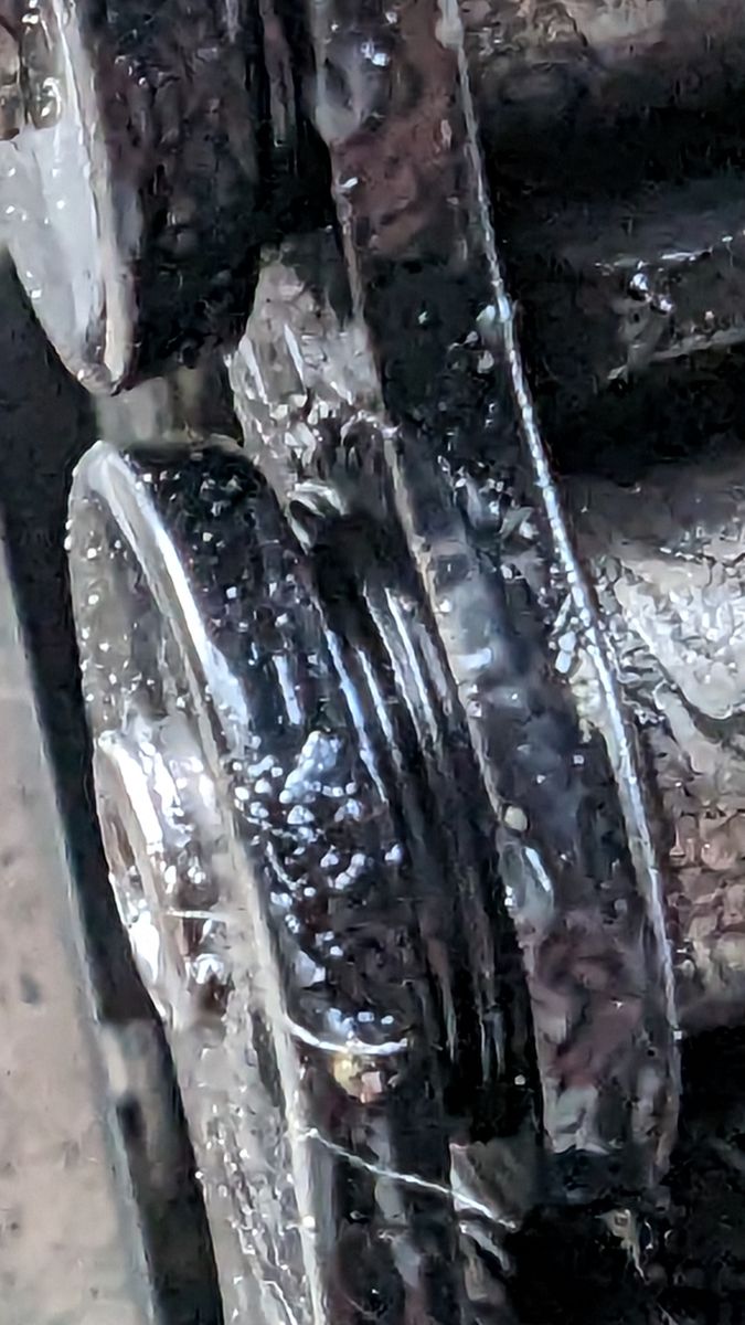

    Du meinst Sicher dieses Foto ?
    Für mich sieht es nun ja ok etwas weiter aus, als die Originale Lasche. Kann aber auch täuschen.
  • #9
    Ja oder auch im Vergleich zum unteren Glied sieht man einen Unterschied, zumindest am Bild, aber wie du sagst kanns natürlich auch durch die Perspektive eventuell täuschen.
