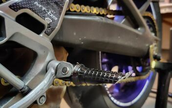

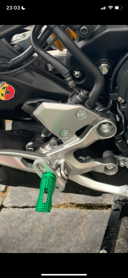

    Als verstellbare Rastenalternative habe ich mich für die von Gilles entschieden, für mich tun die was sie sollen.
    Was weißt du von Gabel nach unten durchstecken?
    Das sind dann die von MFW wo man die Länge auch noch seperat verstellen kann? Hast du da aktuell die 25mm eingestellt?
    Gäbs ja auch mit fixer Länge wo dann das Problem mit dem seitlichen Abstehen wegfällt weil man auf dem Adapter draufsteht.
