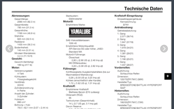

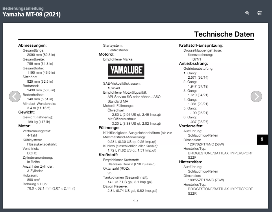

    Halt dich doch an die Angabe im Handbuch

    😁 im Handbuch der Vorgängerin sind deutlich mehr unterschiedliche Viskositäten eingetragen.

    Bei der RN29 könnte ich das wohl verwenden. Weiß jetzt nicht wie es mit dem direkten Nachfolgern ist, aber die RN69 hat nen "anderen" Motor.
