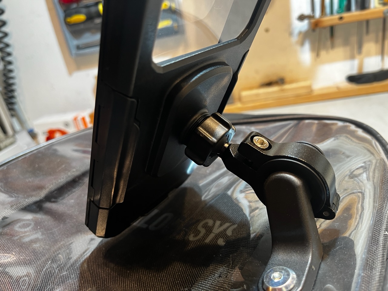

    unter die Platte 2-3 starke Festmagnete kleben (z.B. aus ner ausgeschlachteten Festplatte)
    aufs Kartenfach (von außen):
    Metallhalterung mit Kugelkopf für IP6 Halterung (z.B. Orcas)
    Stromversorgung ggf. aus dem TRS
    Schätze ich modde das Orcas, liegt jetzt eh da :P

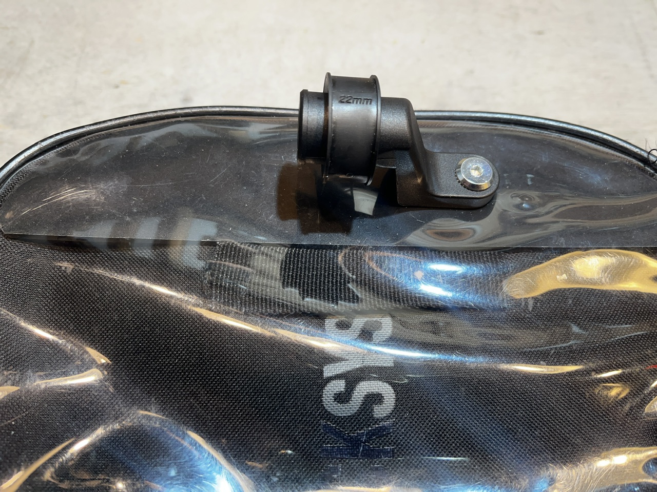

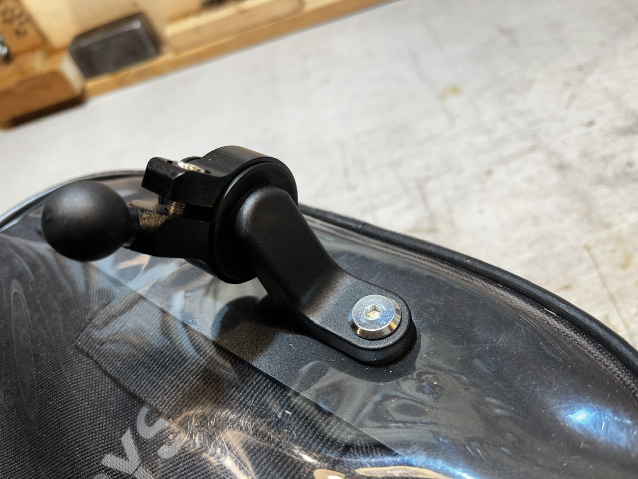

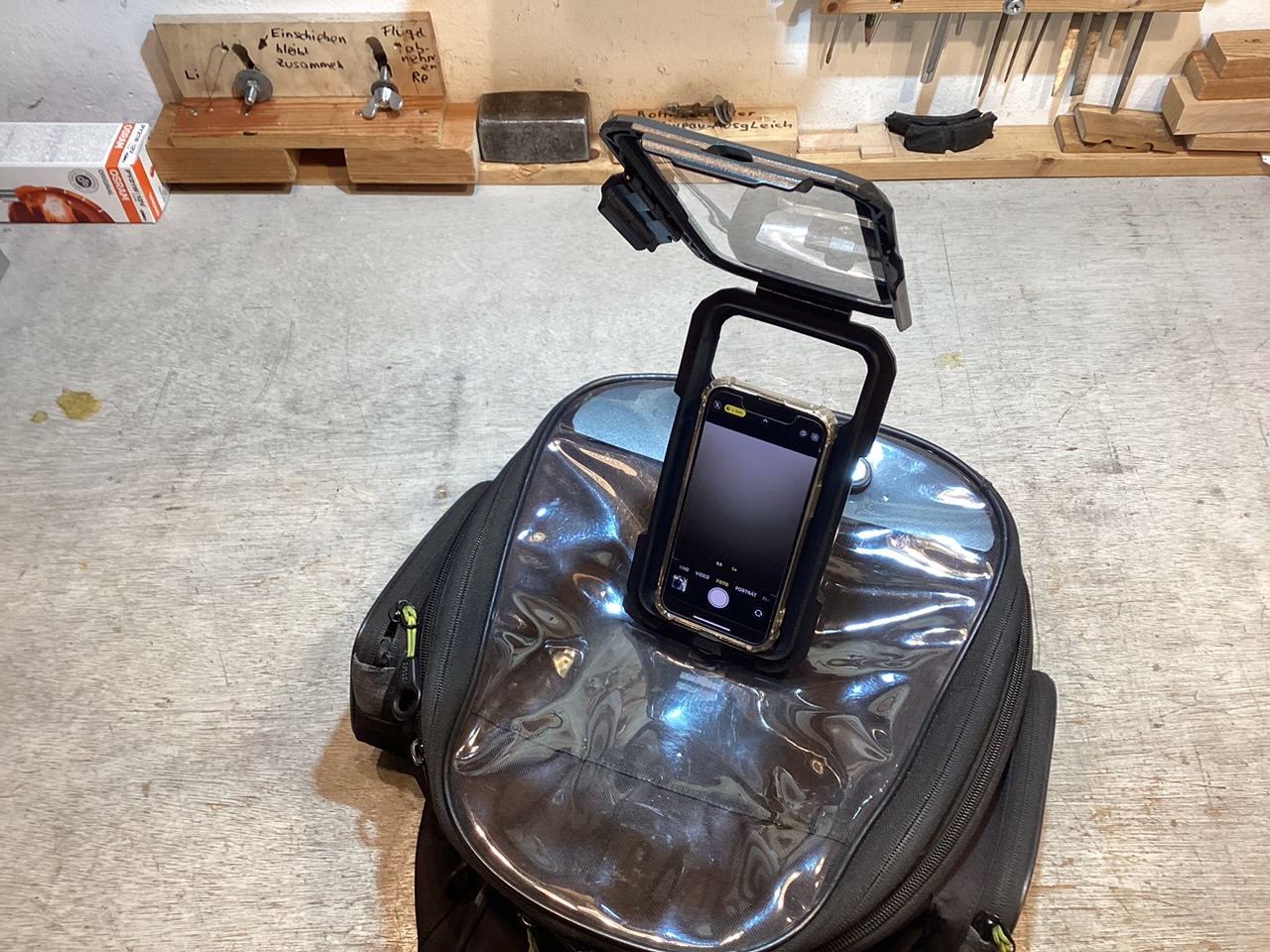

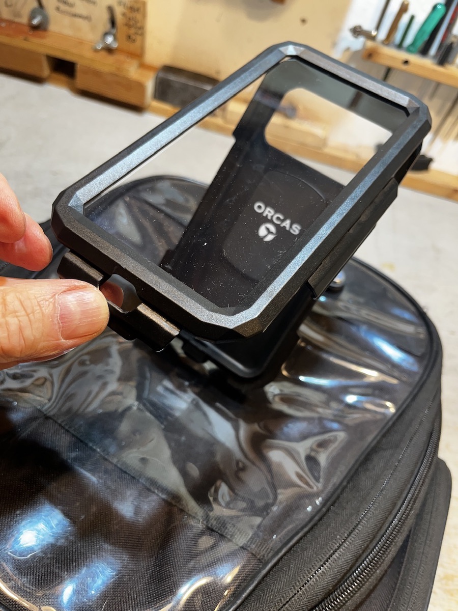

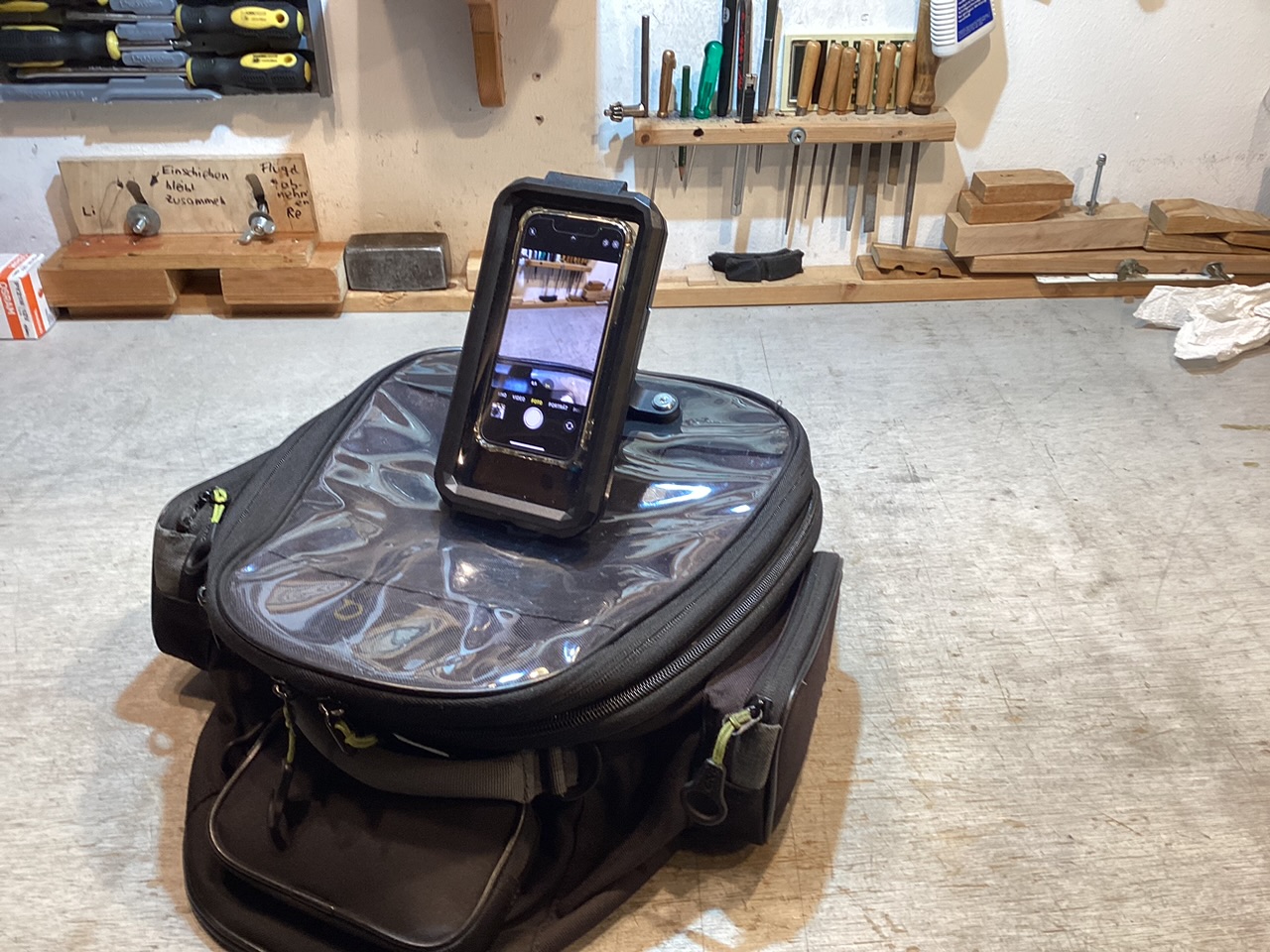

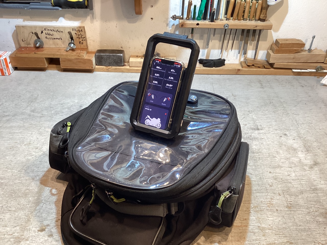

  • #26
    So..
    Puhh.
    Schad, dass das Orgas so groß ist 🤣

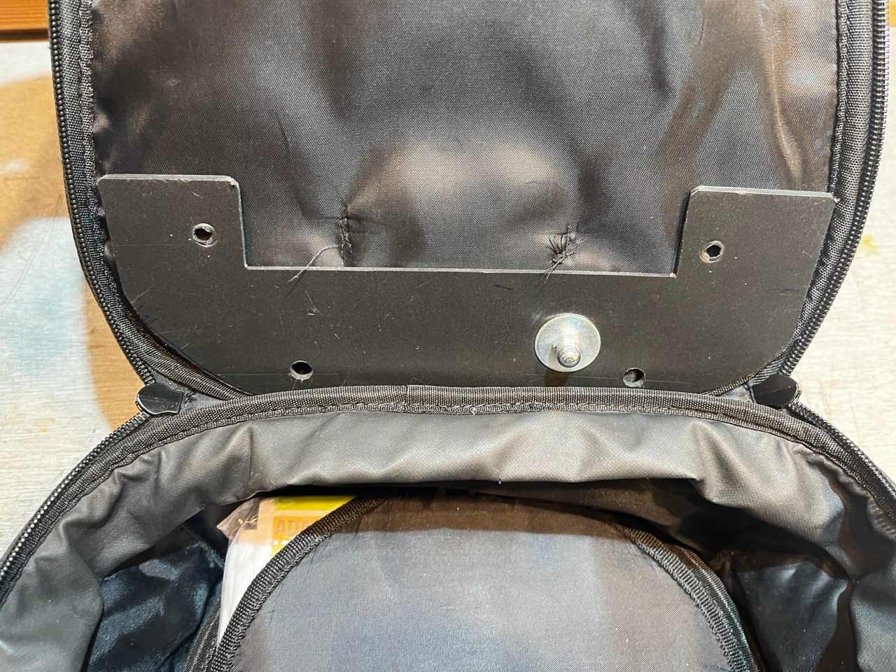

    Nee, im Ernst.

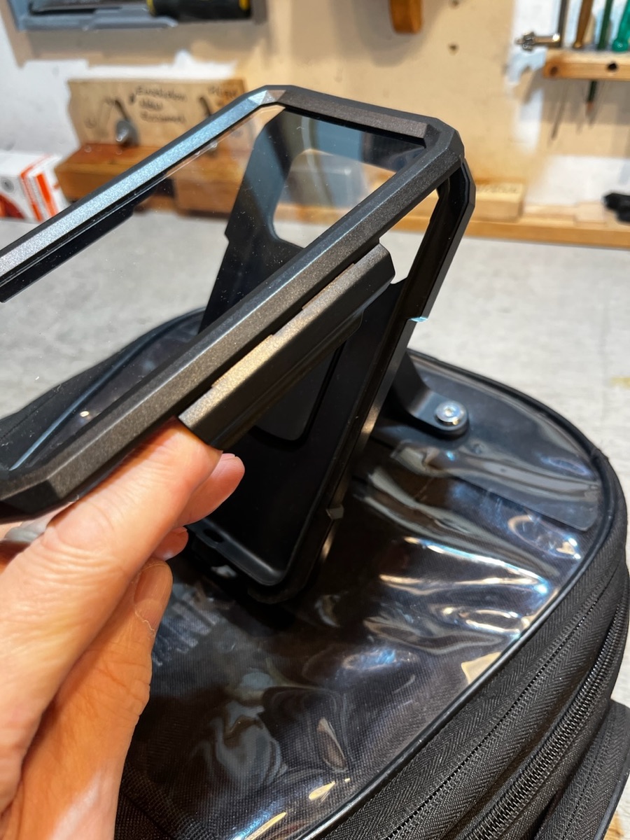

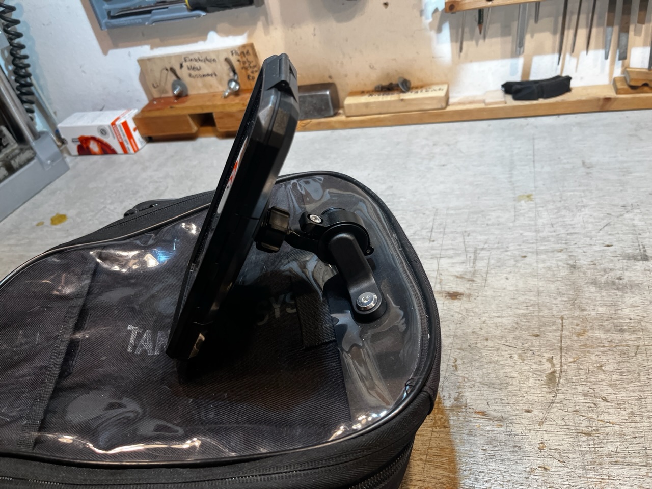

    Das mit den Magneten wird unfassbar fest, trotzdem isses mir nix gewesen: zu sperrig.
    Hab zwei Kunststoffplatten (Baumarkt) genommen
    eine in das Kartenfach, eine zur Verstärkung drunter
    Dann den Rückspiegel-Adapter der Orcas mit ner großen U-Scheibe und ner Hutmutter einfach durch alles geschraubt. Klar, die Festigkeit ist stark vom Inhalt des TRS abhängig -aber das kennt eh jeder, der mit TRS unterwegs ist.
    Probefahrt steht die Tage an. Da das Orcas zwar sehr groß ist, das iPhone Mini jedoch krass gut fixiert, ist sogar filmen möglich. Ma gucken. Die GoPro nach hinten richten, dat iPhonchen nach vorn? Wär ne völlig unerwartetes Goodie.
    Egal.
    So siehts aus, Teil 1, weil mehr geht ned auf 1x:

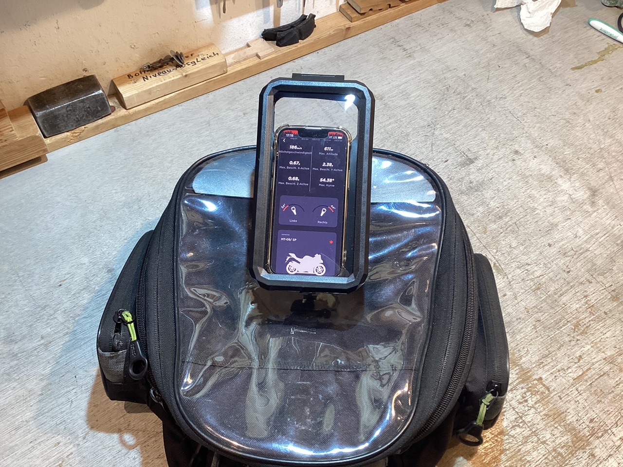

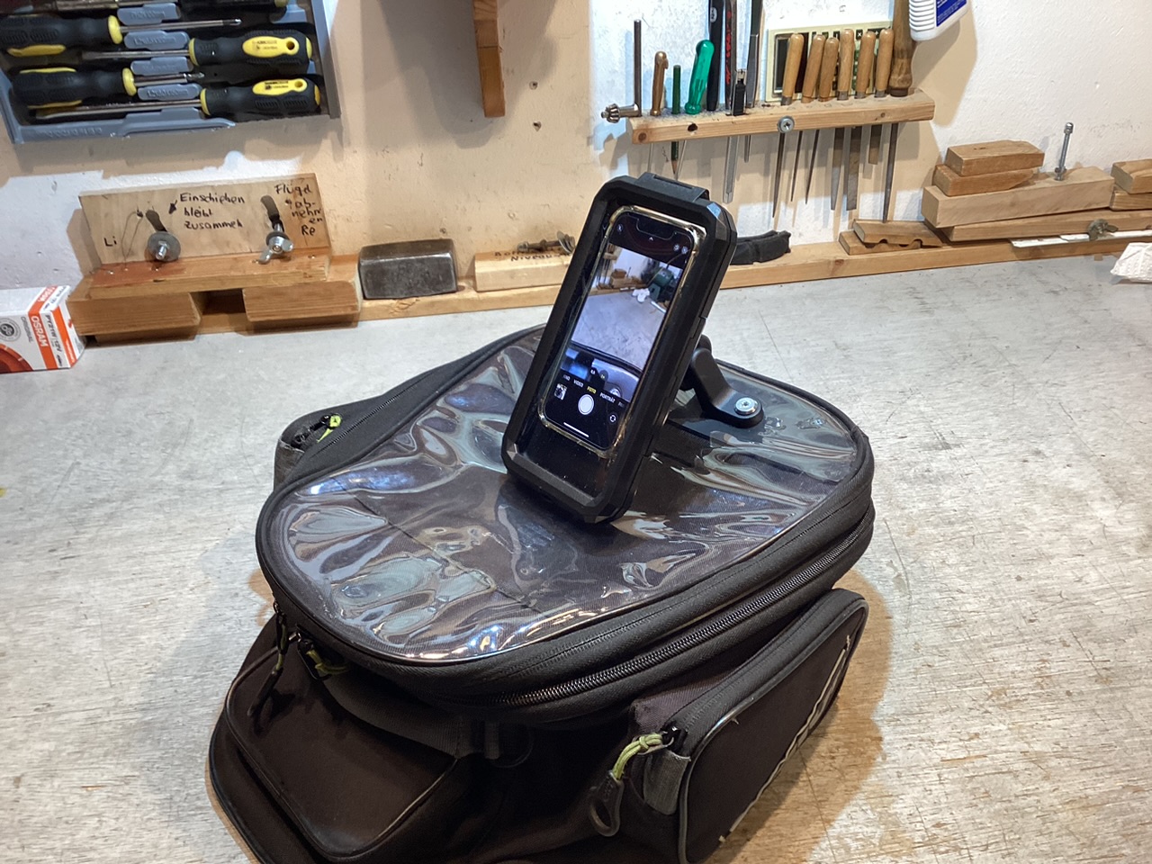

  • #30
    Nö.
    Ich hatte das ja vorher schon an dieser Stelle, nur halt waagrecht im Kartenfach.
    Im 180 Grad Winkel lässt sich derdings praktisch nichts erkennen. Die aktuell -zwar noch unerprobte- Position entspricht in etwa einer weit nach hinten geschwenkten Lenkerbefestigung zwischen den Lenkerklemmungen.
    Da ich ja das Mini habe, isses eh kein Fehler, wenns nicht zu weit weg ist.
    Die kommenden Tage verheißen allerdings noch keinen Praxis-Test. -Klar, dass der noch folgt und dass ich hier weiter berichte.
    So sind aktuell die beiden Kunststoff-Platten nur mit der Schraube des Spiegeladapters verbunden. Ursprünglich hatte ich vor die bd. Platten im Randbereich miteinander zu verschrauben. -Dann kam mir die Idee, es erst mal so zu testen. 😛
    Das Handyfach ist natürlich im Worst-Case mutmaßlich nicht mit der TRS-Regenhaube zu überziehen. Allerdings ist der Kugelkopf des Gehäuses mit einer händisch zu lösenden Überwurfmutter verschraubt. -Wenn also kein spontan einsetztender Wolkenbruch stattfindet sollte das schnell genug zu händeln sein. Wobei das Handy ja eh in einem IP65 Gehäuse sitzt -nur halt der TRS ned :D
