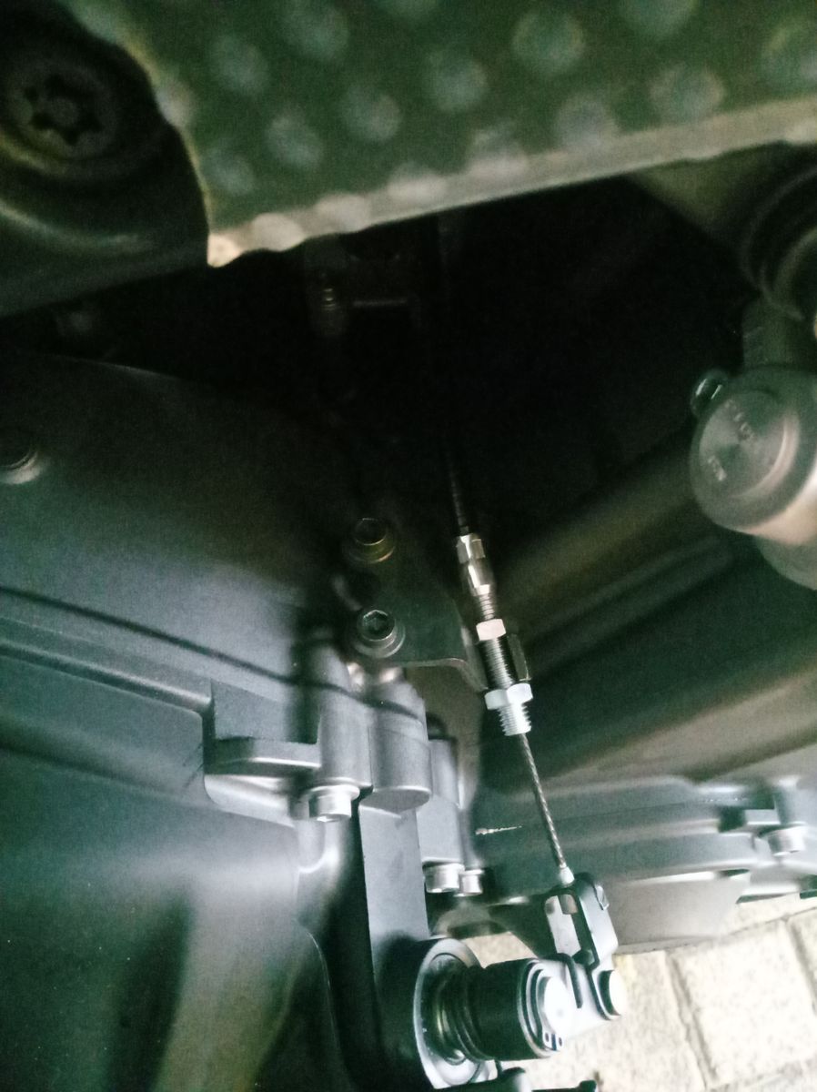

#5 Alles anzeigenObere Kontermutter an der Halterung lösen und den Zug im Uhrzeigersinn drehen, dass er länger wird, dann wieder kontern. Wodurch hat sich das Spiel reduziert, Zubehör- Kupplungshebel montiert?
Ja ich habe die V Trec Hebel montiert.
Muss ich dafür die halterung lösen? Weil die obere mutter kann man fast nicht drehen weil es kein Platz hat für einen Schraubenschlüssel.
#6 Alles anzeigenJa ich habe die V Trec Hebel montiert.
Untere Mutter lösen und dann an der Hülle des Zuges drehen. Obere Mutter lassen wie sie ist. Den Zug an der Hülle in die obere Mutter eindrehen.
#9 Alles anzeigenIch hab die hülle nun vorsichtig mit einer zange gedreht und die Kontermutter angezogen. Spiel ist minimal besser
Könnte ja sein das dein Kupplungshebel nicht passend ist, wäre nicht der Erste.
