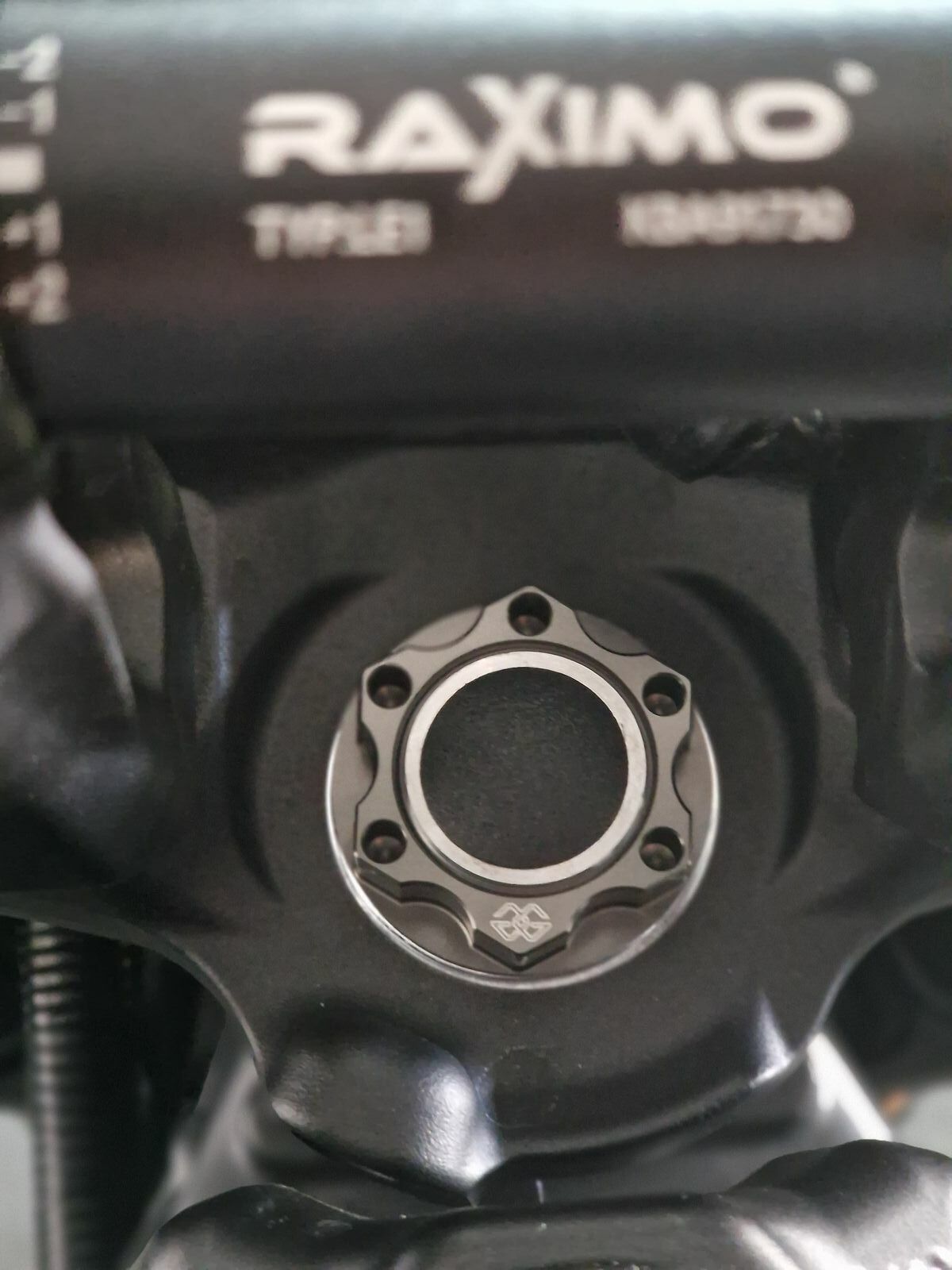

    servus hab heute die steuerkopfmutter bei meiner mt09 rn69 verbaut.
    Jetzt mal ne ganz blöde Frage kann man die alte Unterlegscheibe nicht benutzen weil geschrieben wurde alte entfernen neue Unterlegscheibe drauf.
    Bei mir war nämlich keine neue mit ihm packet dabei um die alte zu ersetzen

    Mach doch bitte ein Foto davon, mal schauen wie das wirkt :thumbup:
  • #10
    Gestern auch im gleichen Zug einen raximo lenker (New Generation) in schwarz verbaut.
