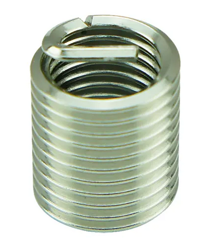

    Am vergangenen Samstag fiel mir dann beim Aufräumen in meiner Schraberhalle ein Helicoil-Satz (genauer ein Hazet-Satz) in die Hände.
    Für alle, die nicht wissen, was das ist (in Kurzform): man bohrt das beschädigte Gewinde auf, schneidet ein neues Gewinde ins Metall (eine Nummer größer als ursprünglich), dreht dann mit einem Spezialwerkzeug eine Spirale oder Feder in das Gewinde ein. Dann muss man nur noch den Mitnehmer dieser Spirale, der das Eindrehen mit dem Spezialwerkzeug ermöglicht, mit einem anderen Werkzeug abbrechen (Sollbruchstelle ist vorhanden).....feddich. Der Vorteil liegt auch darin, dass man dann in weichen Metallen (wie eben Alu) eine Stahlgwinde hat und die Gefahr, dass man bei mehrmaligen Heraus - und Reinschrauben dieses Gewinde zerstört, erheblich geringer ist. So sieht das einzudrehende Teil aus ....
