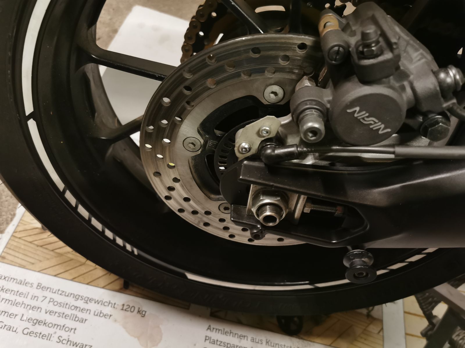

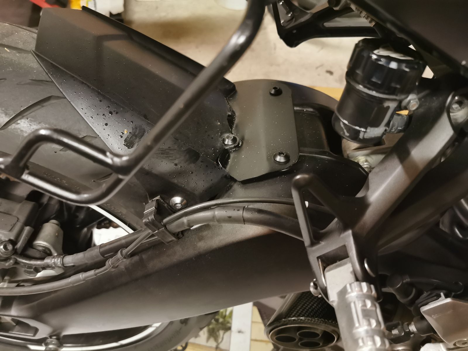

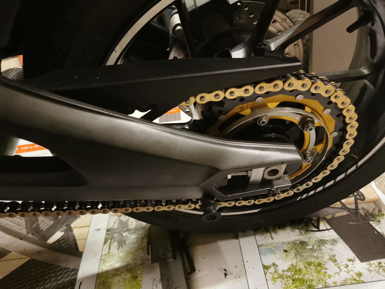

    Heute kam der Kettensatz an. Natürlich gleich eingebaut, bzw. heute Nachmittag.

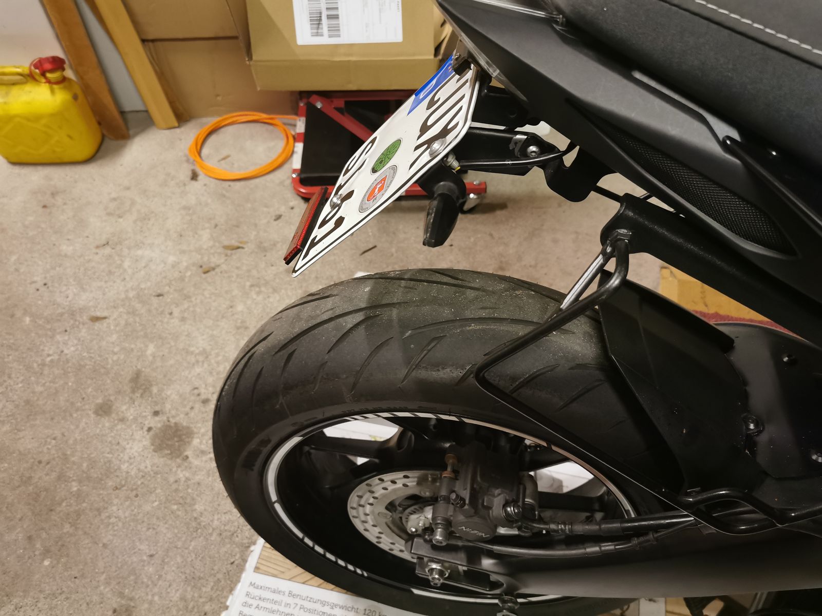

    Dadurch dass ich vorne und hinten jeweils einen Zahn weniger genommen hatte, kam das Hinterrad noch etwas weiter nach hinten. Mit der G&B Kette und dem Stealth Kettenrad sieht das auch sehr gut aus. Für den Kettenschutz und den Spritzschutz habe ich neue Halter und Abdeckung gefertigt und den ABS Sensor anders befestigt. Das muß ich noch nacharbeiten, aber sonst wäre das Kabel zu kurz. Kennzeichen habe ich nur steiler gestellt, aber das kommt dann auch noch.
    Vorhin noch schnell eine Probefahrt gemacht. Stabilität ist klar besser geworden. Aber leider mehr als 200km/h machen noch immer keinen Spaß.
    Soweit bin ich aber zufrieden. Ich werde jetzt wohl noch die Gabelrohre und die Gabelbrücke bündig machen. Das sollte dann auch noch wieder etwas bringen. Zur Zeit stehen die Gabelrohre noch leicht über.

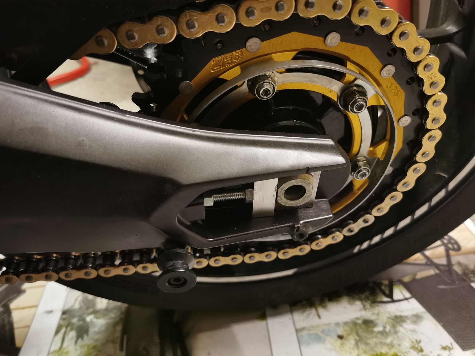

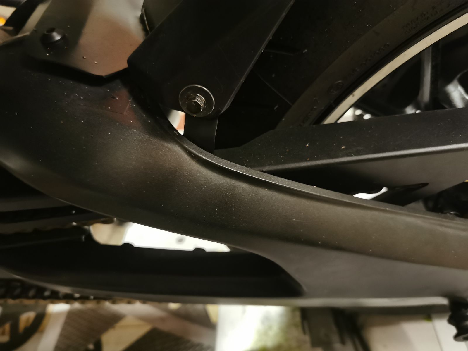

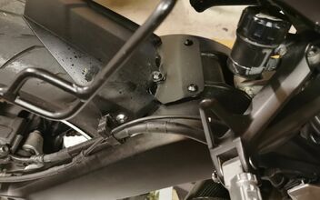

    Ich wollte noch eben ein Bild vom Kettenschutz schicken. Der ist jetzt schön kurz und auch tiefer. Gefällt mir deutlich besser. Komplettfoto folgt morgen, wenn es wieder hell draußen ist.
    Ja ich weiß, das mit dem Kennzeichen ändere ich noch.
    Dazu muss ich aber auch die Blinkerkabel verlängern.

    Kettenschutz lässt Öl/ Fett nach oben vorn durch, würd ich länger machen.
