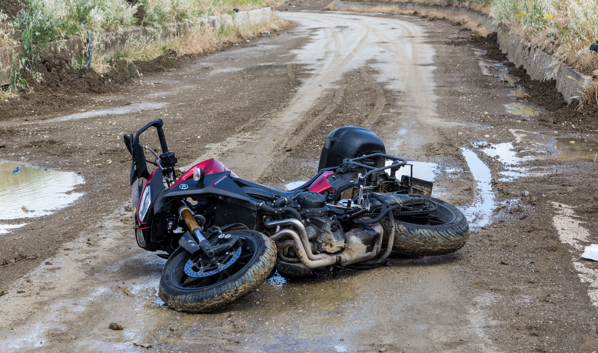

    Es war einmal in Sizilien ...
    Das gute Stück lag ca. ne 1/2 Stunde in dieser Position. Beim Versuch das Moto aufzustellen bin ich in dem Schlamm ausgerutscht und hab mir ne Zerrung im Rücken zugezogen.
    Nach ner Weile kamen zwei hilfsbereite Zeitgenossen und haben mir geholfen das Moto aufzustellen. Nachdem die Räder vom Schlamm befreit waren und sich wieder etwas drehten, bin ich zurück zum Hotel gefahren.
    Kratzer am Kupplungsdeckel sind als bleibende Erinnerung dabei entstanden.
    Grüssle
    Jojo
