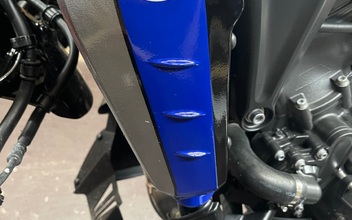

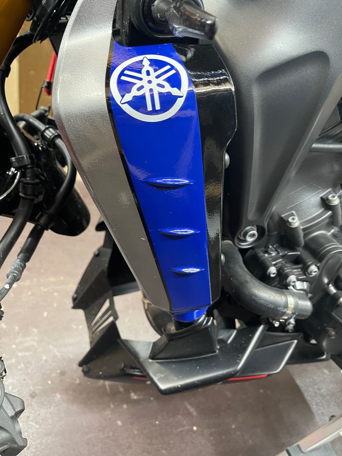

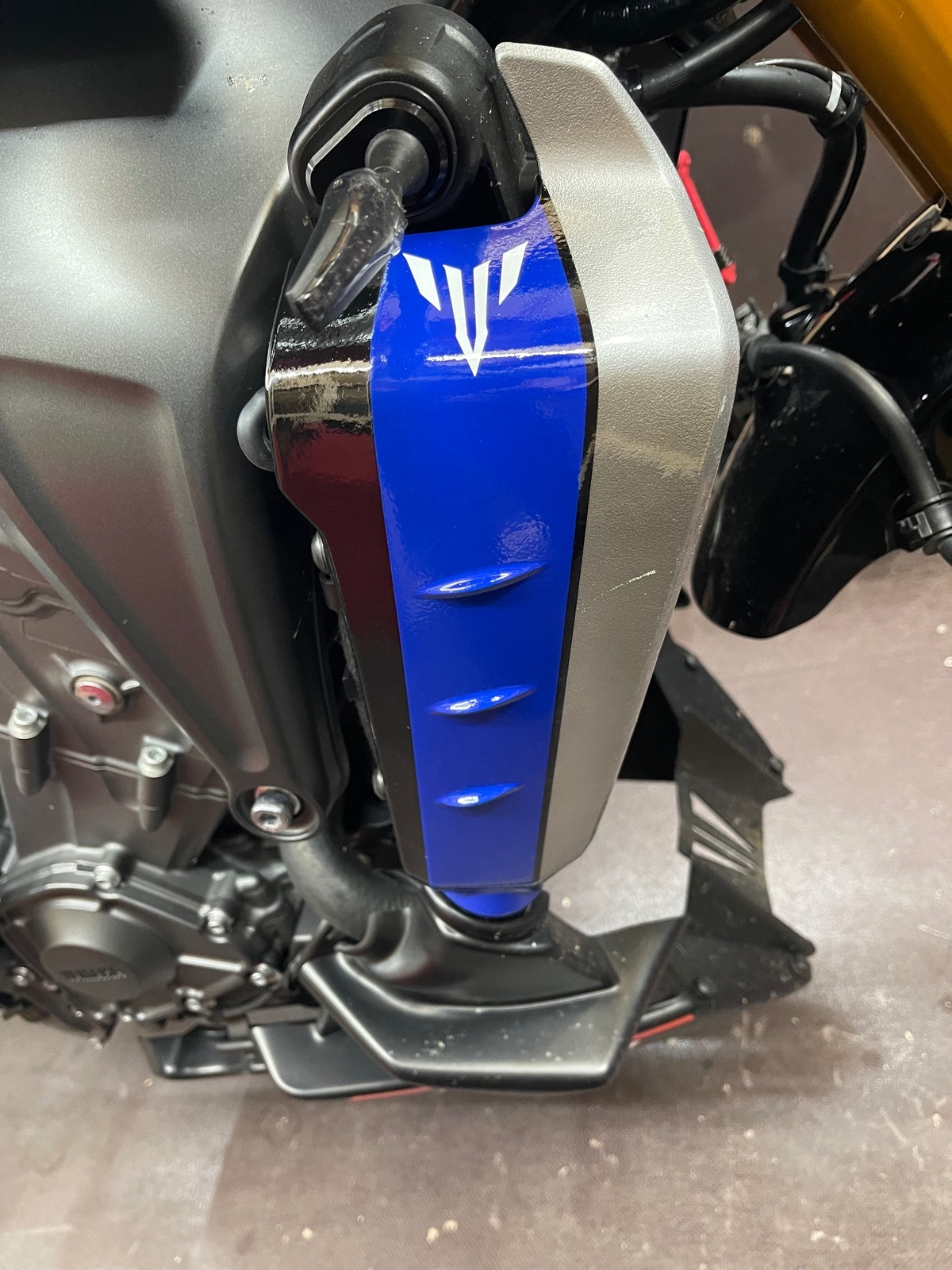

16. Kühlerseitenverkleidung lackiert

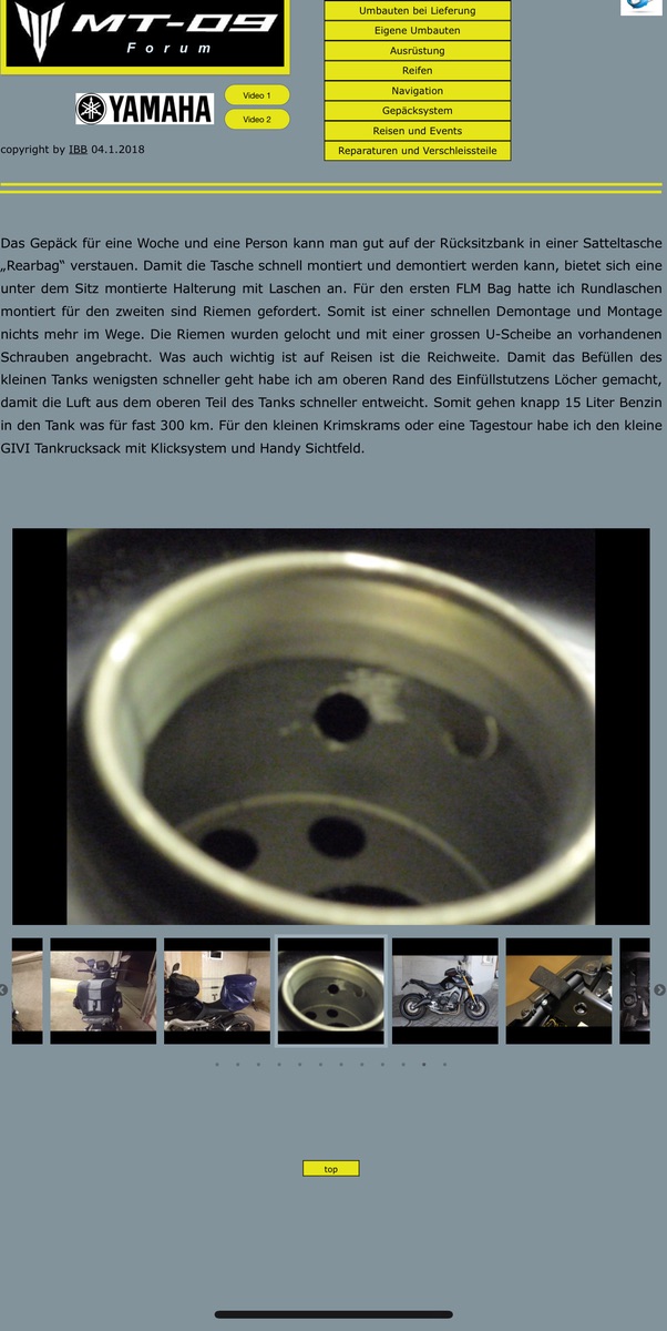

17. Schnellfülltanksystem 15 Liter (je drei Löcher am EInfüllstutzen zwecks schneller Befüllung)

Hi, gibt es von Punkt 16. und 17. aktuelle Bilder? Sind wirklich die originalen Plastikteile am Kühler lackiert und wie kann ich mir das mit den 15l Tankinhalt durch 3 Löcher vorstellen?

#20 Der Tank hat eine Luftkammer zum Wärmedehnungsausgleich. Daher sollte nichts aus dem Überlaufschlauch entweichen, wenn das Motorrad frisch getankt an der Sonne steht. Daher ist es sehr langwierig diese Kammer mit Benzin zu füllen. Wenn du aber im oberen Bereich des Einfüllrohres kleine Entlüftungslöcher reinmachst, entweicht die Luft seitlich und diese Luftkammer füllt sich auch noch mit Benzin. Das ist dann praktisch, wenn du in der Gruppe fährst und immer als erster nach einer Tankstelle fragst. Mit 15 Liter kommst du locker 300 km weit.
