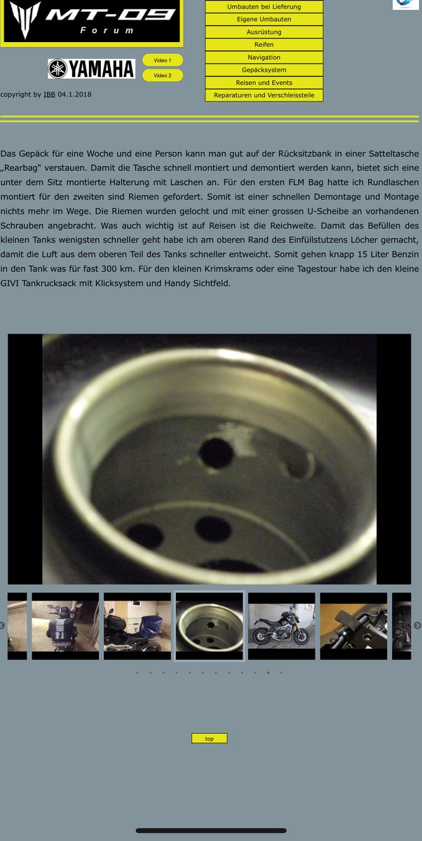

#22 Alles anzeigenHier noch ein Screenshot von meiner Webseite. Die erste MT hatte noch gebohrte Löcher. Später habe ich sie gestanzt und so mögliche Späne verhindert.
Sende mir mal bitte den Link zu deiner Seite. 🖖🏻
