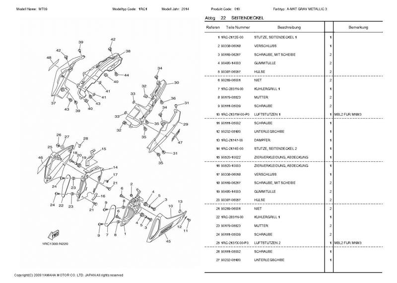

Hallo Leute,
ich versuche gerade die Lufteinlassattrappen abzubauen. Scheinbar gibt es jeweils nur eine seitliche Schraube, die gelöst werden muss. Ist der Rest tatsächlich nur geklemmt und muss mit mehr oder weniger sanfter Gewalt abgezogen werden oder habe ich etwas übersehen?
Vielen Dank schon mal vorab für eure Hilfe
