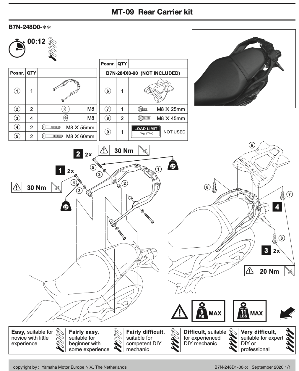

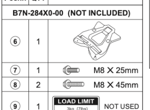

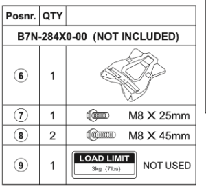

    Hab ne Tracer 9 GT und betrifft die Top Case Platte. Da steht Load Limit 3 KG was auch immer NOT USED dabei bedeutet.
    Fahre morgen nach Norwegen, sind es schon mal 9 KG geworden.
