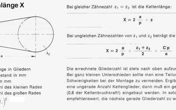

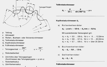

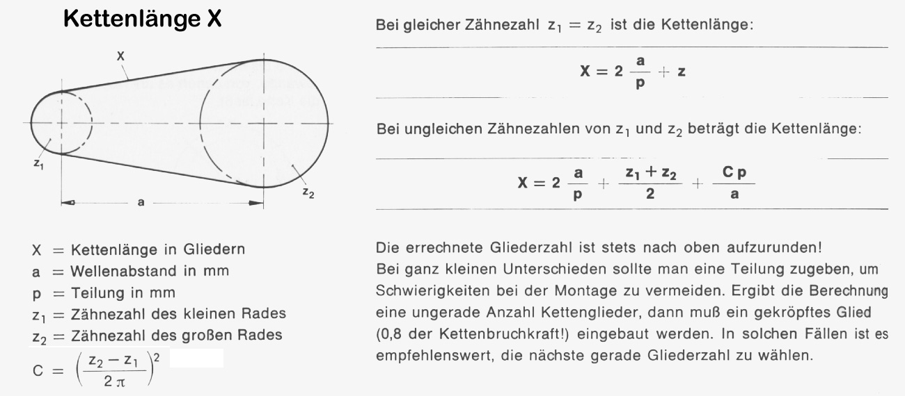

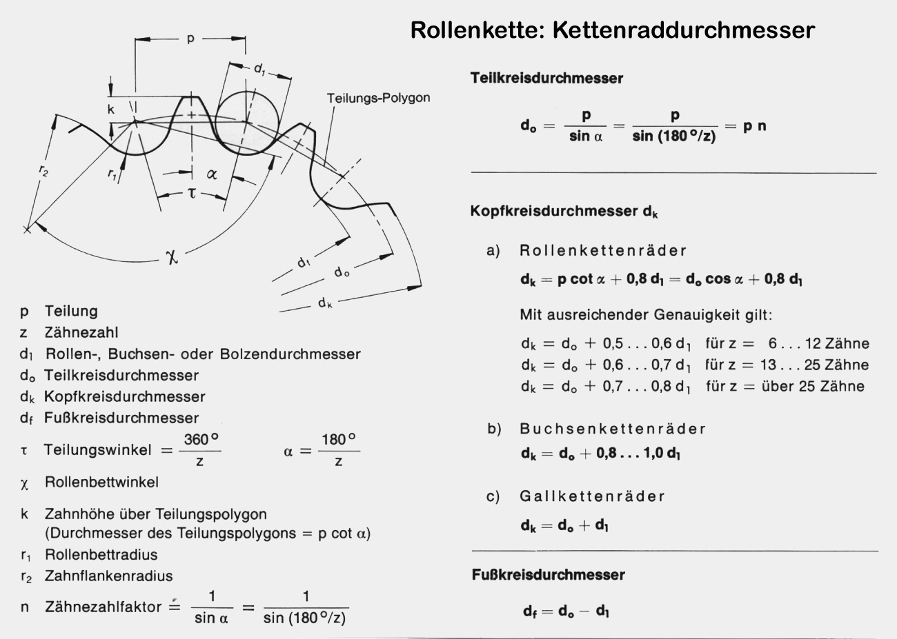

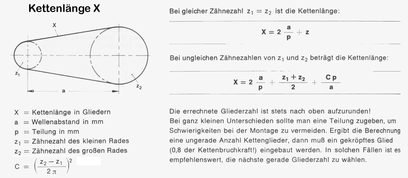

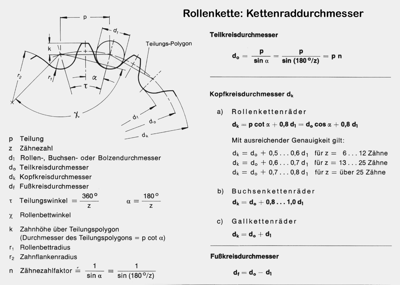

    Die prinzipielle Rechnung einer Kette mit den geometrischen Maßen ist mit den angefügten Formeln möglich. Was eher schwieriger zu Bestimmen ist, ist der unterschiedliche Drehpunkt zwischen Schwingenlagerung und dem Mittelpunkt des Ritzels. Da haben die meisten Motorräder nämlich eine Differenz.
    So, und nun fröhliches Rechnen mit den Formeln aus der Maschinenbau-Vorlesung.
