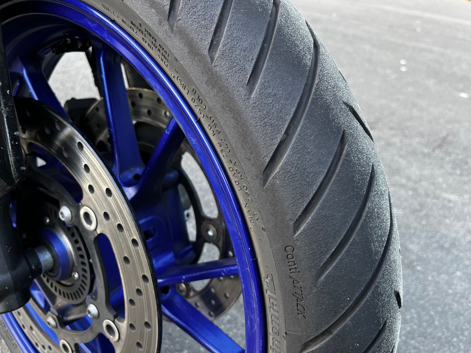

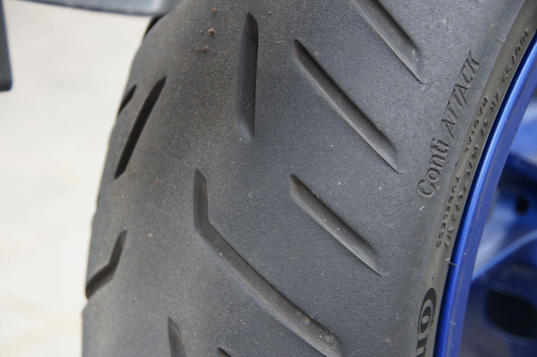

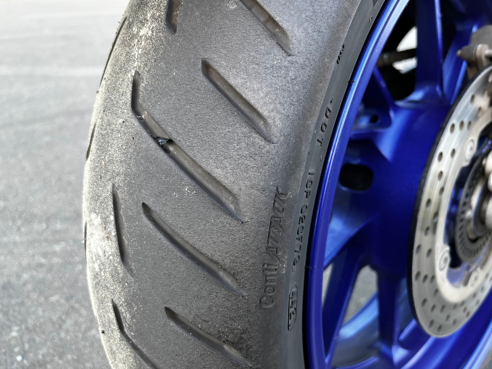

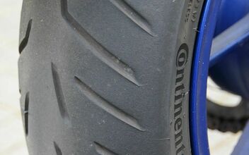

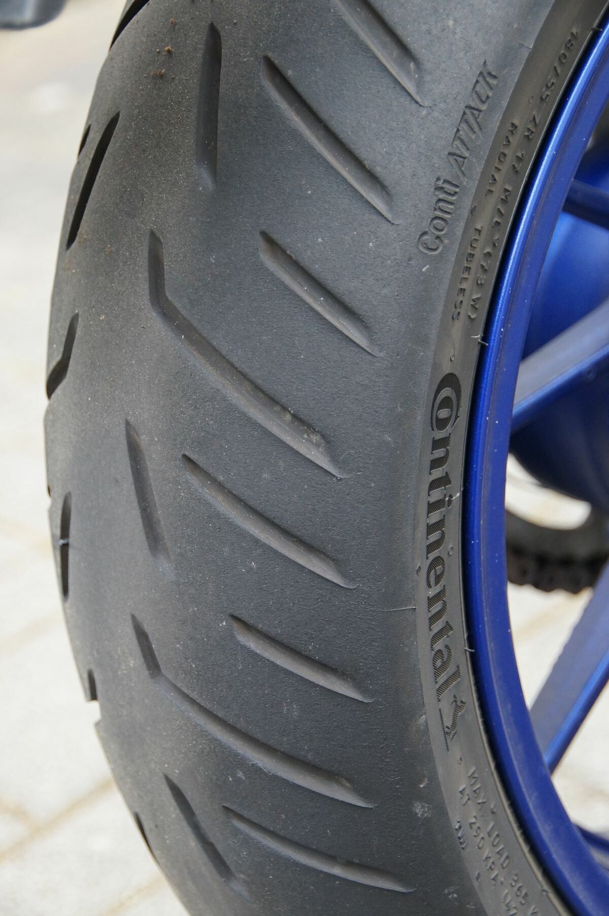

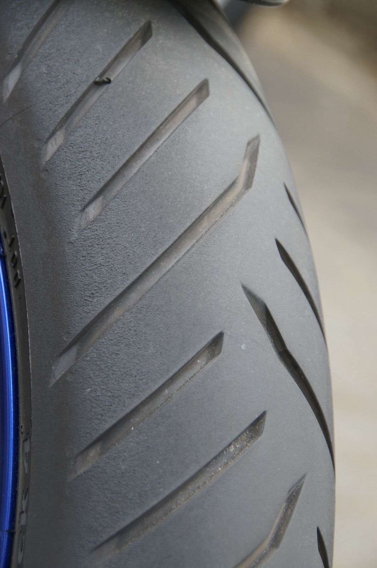

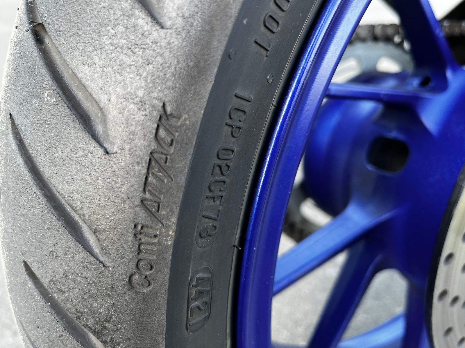

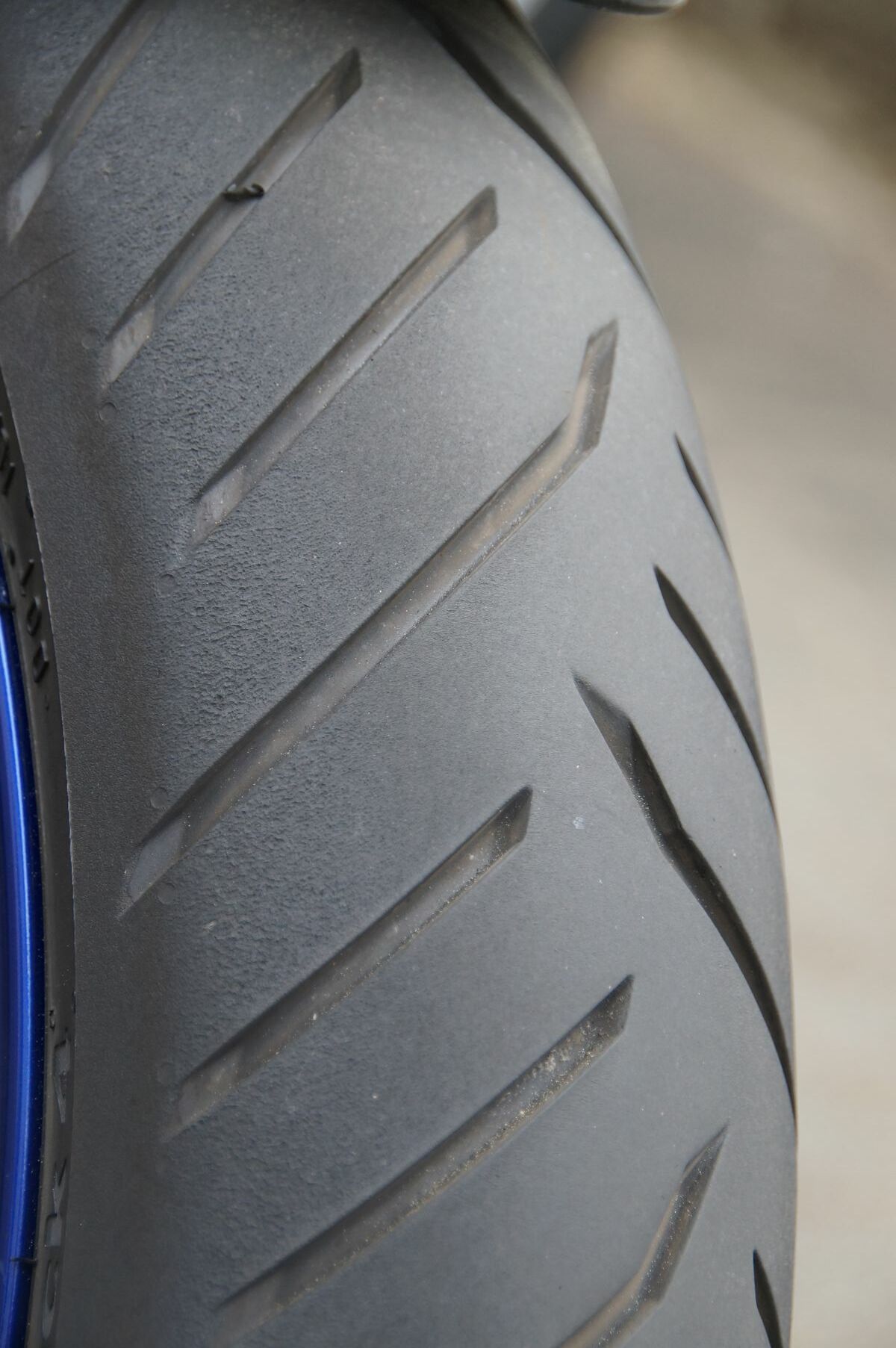

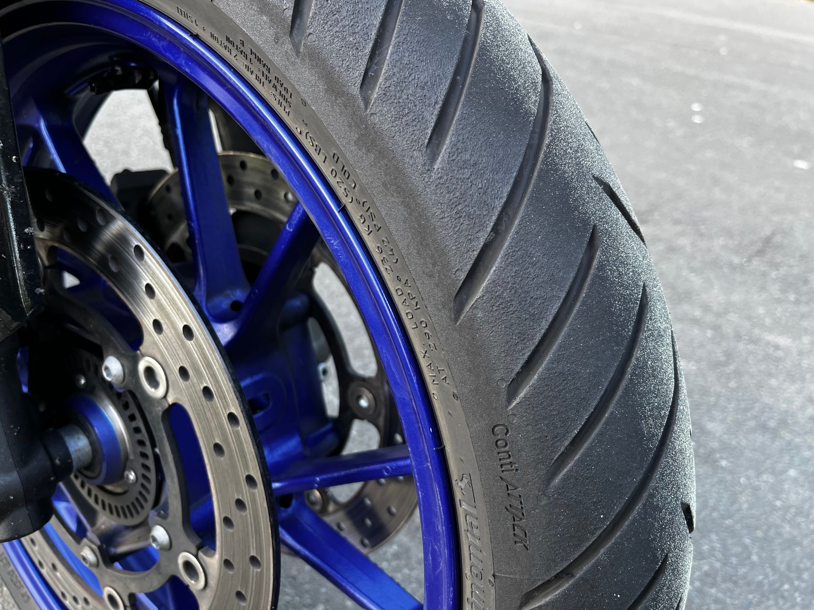

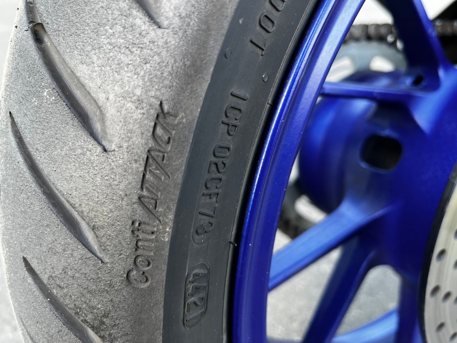

    Zwischenstand:
    4.225 km
    v=3,2 mm
    Prognose 7040/ 7980 km (2,0/ 1,6 mm)
    h=3,2 mm
    Prognose 5400/ 5800 km (2,0/ 1,6 mm)
    Lt. Dreisatz wirds hinten 700 km mehr, vorn 400 km weniger
    Fahrverhalten unverändert geil.
    Inzwischen gabs auch ne Regenfahrt, die über jeden Zweifel erhaben war.
  • #77
    Das bissi Rutschen könnte auch am Blütenstaub auf den Straßen liegen oder?
    Und so sehn se jetzt aus:
  • #78
    DER REIFEN RUTSCHT... SOMIT IST ER SCHLECHT!!!!!!!
