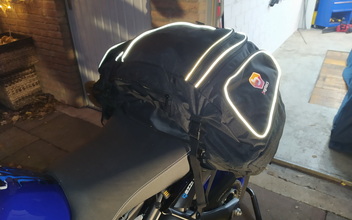

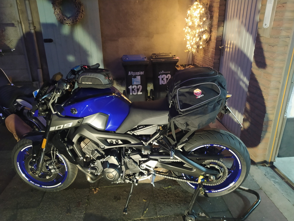

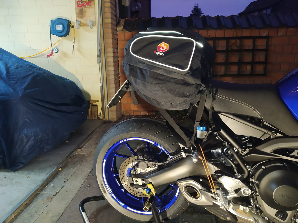

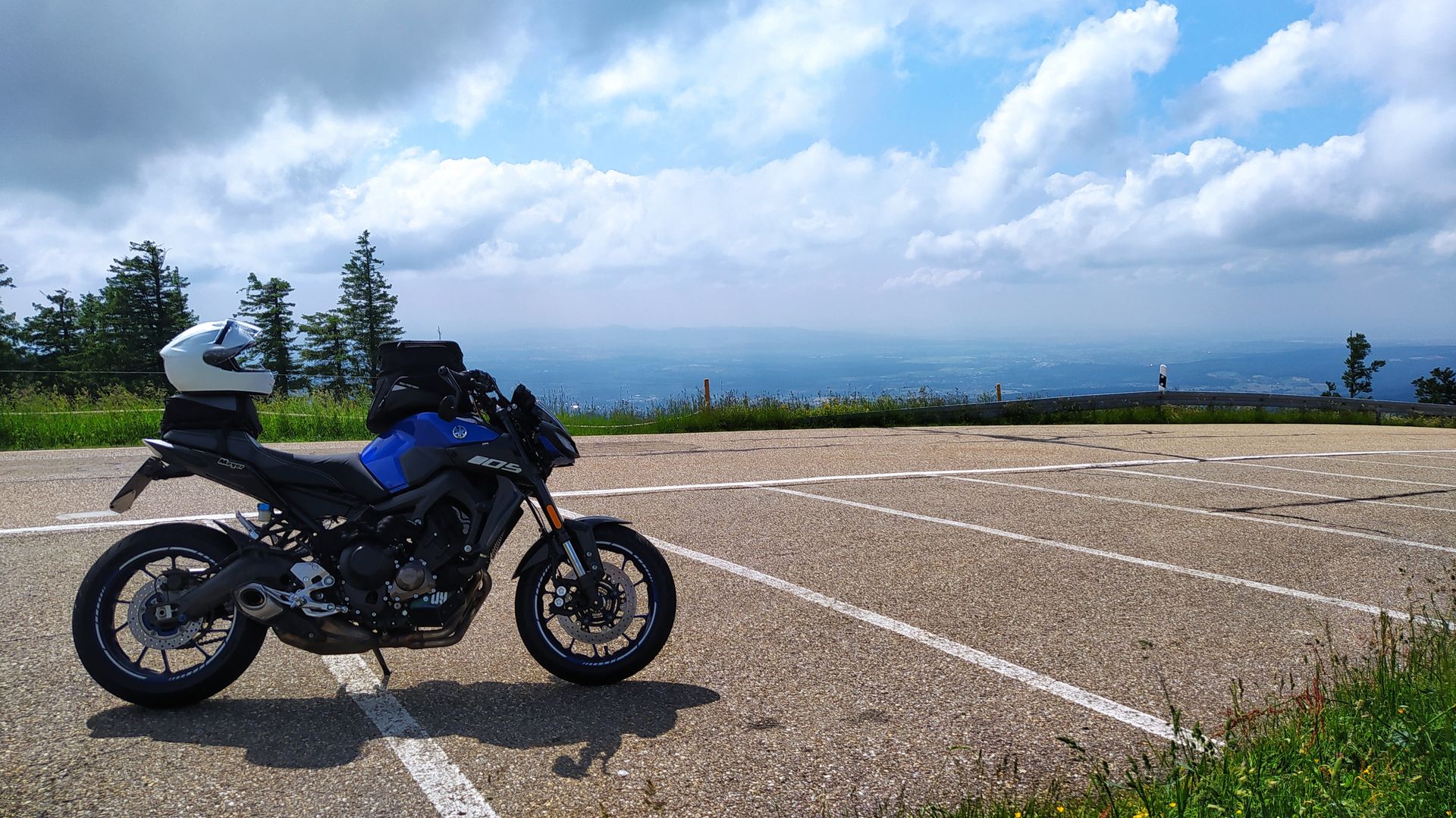

    Alternative Shad, je nachdem wie viel Gepäck es denn sein soll
    Abstände erkennbar bei 0.37 min

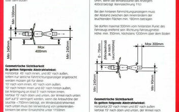

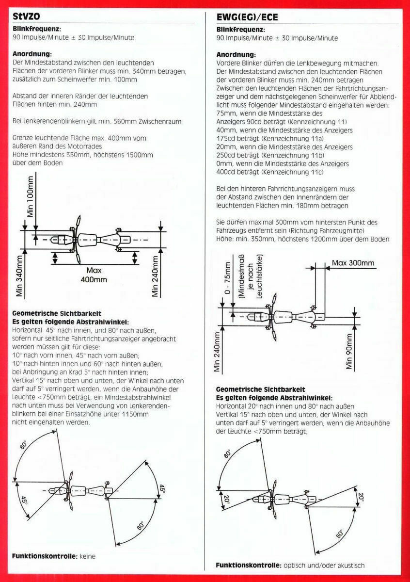

    Das Problem bei den Blinkern ist nicht unbedingt, ob die zwischen die Taschen passen, sondern ob die noch
    zwischen den Taschen entsprechend der StVZO resp. EG/ECE seitlich erkennbar sind.
    Deswegen werden die Stangen gekürzt.
    1 zu 1 wird es (regelkonform) beim kurzen KZH nicht passen, also schauen wie die Nutzung ist.
    14 Tage Urlaub: kann man den originalen anbauen und die Blinker unten ans Nummernschild schrauben
    Ab und an mal zum Einkaufen: Sche.. auf die Abstände
    Wochenendtrip in Gebiete mit Rennkontrolle: siehe 14 Tage Urlaub
    oder Alternativen wie die obige Hecktasche, gibt´s auch von SW, HB, Givi und Konsorten
    oder Koffer (SW Urban, HB Royster, Givi WL900) wobei du dann wieder in dieselbe Problematik rennst.

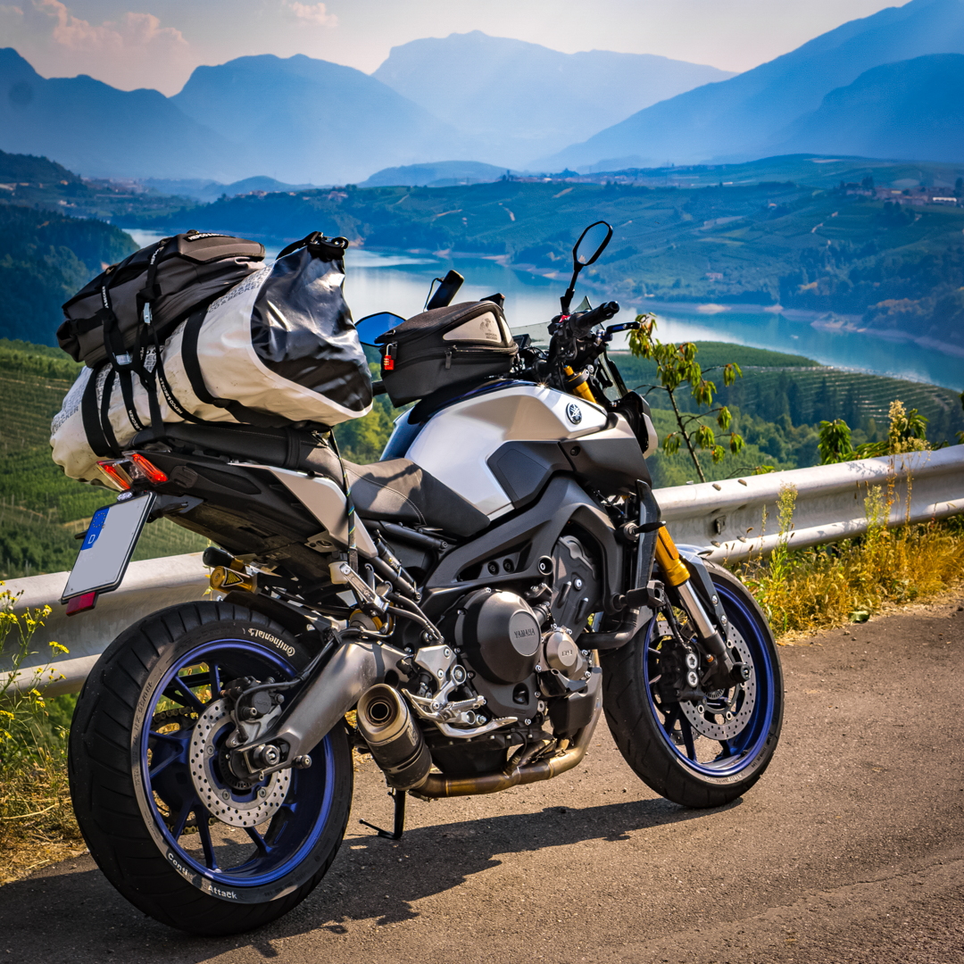

    Bleibt noch die Kürzung der Sitzbank mit integrierter Gepäckplatte. Lässt sich wahlweise Gepäcktasche oder Topcase drauf befestigen. Und das Entfernen der Soziusrasten ist nicht nur legal, sondern Pflicht.
    Sitzbankumbau -solo und hoch

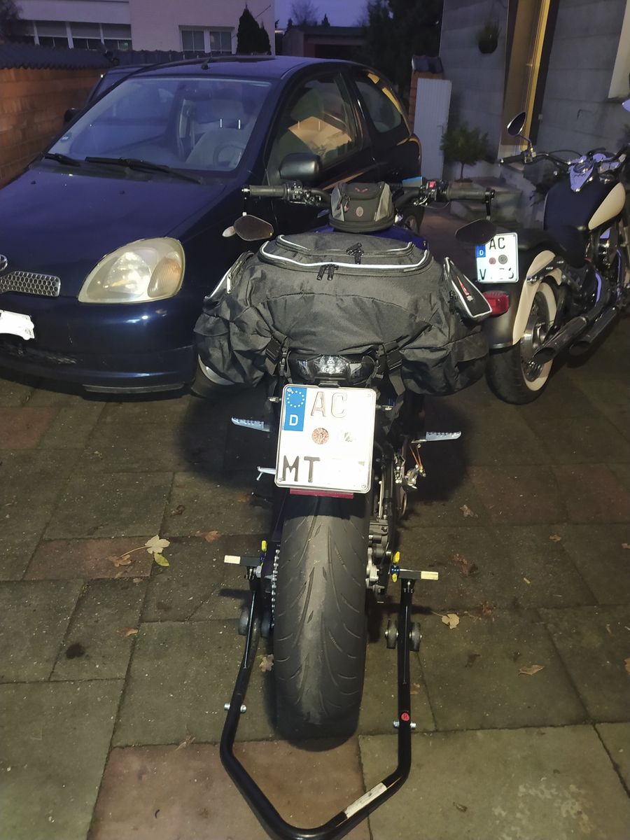

  • #14

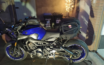

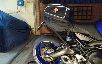

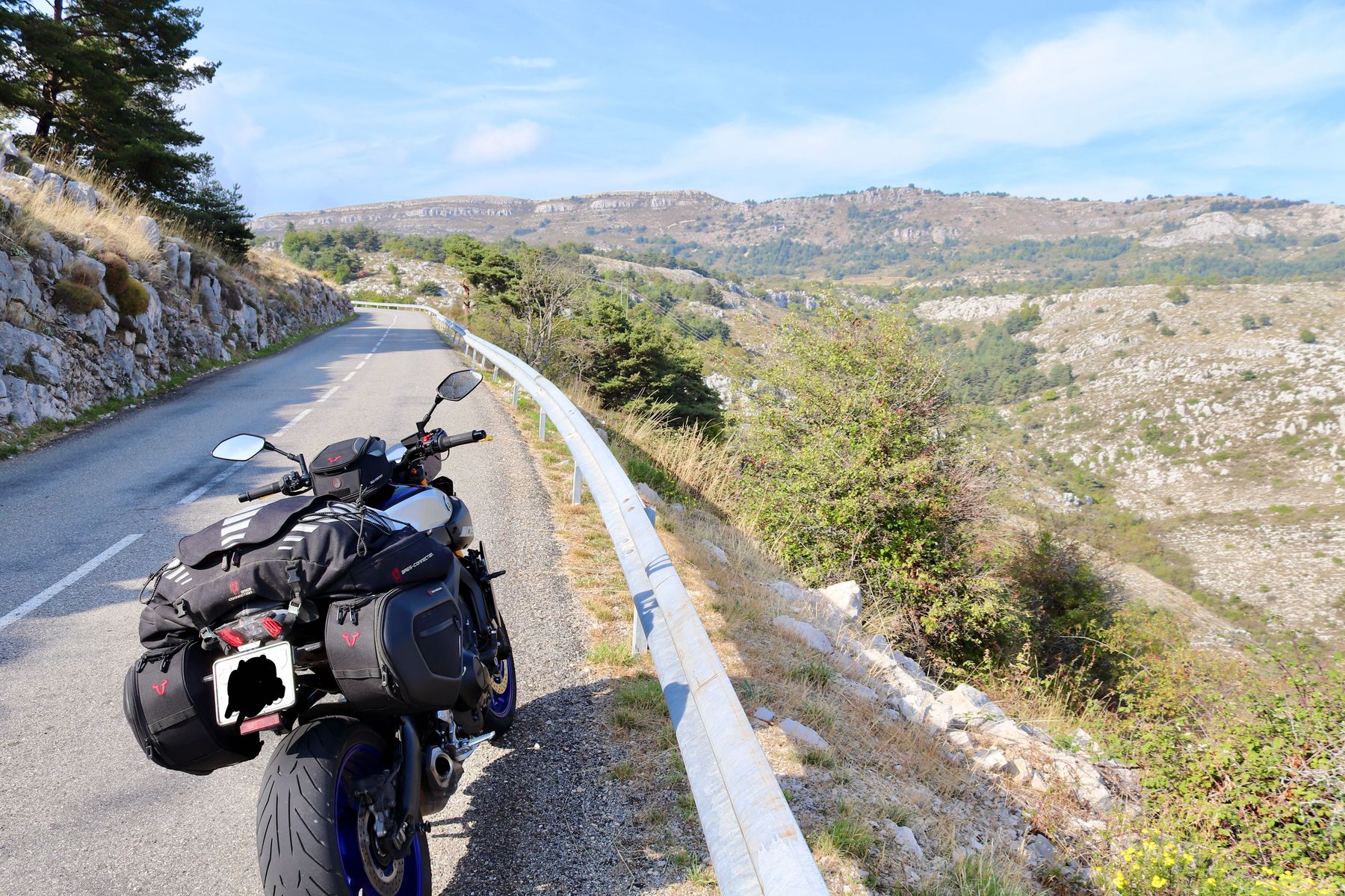

    Blaze Satteltaschen mit kurzem Heck. Die Stangen habe ich gekürzt. Weiss jetzt nicht mehr um welche länge, denke so um die 3-4 cm.
    Wie man sehen kann, sind die Blinker von der Seite nicht sichtbar. Sie sind aber besser zu sehen als es das Bild vermuten lässt. Und bitte, keine Diskussionen ob es nun legal ist oder nicht ;).
    Gruss
    Patrick
  • #15
    Im Ausland interessiert das eh niemand. Und ich bin mit der Z900 auch mit von der Seite verdeckten Blinkern gefahren, hat auch niemand intessiert.
  • #16

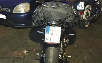

    Die led Miniblinker sind häufig, auch ohne Abdeckung, vollkommen unsichtbar. Aber wozu gibts Arme?
