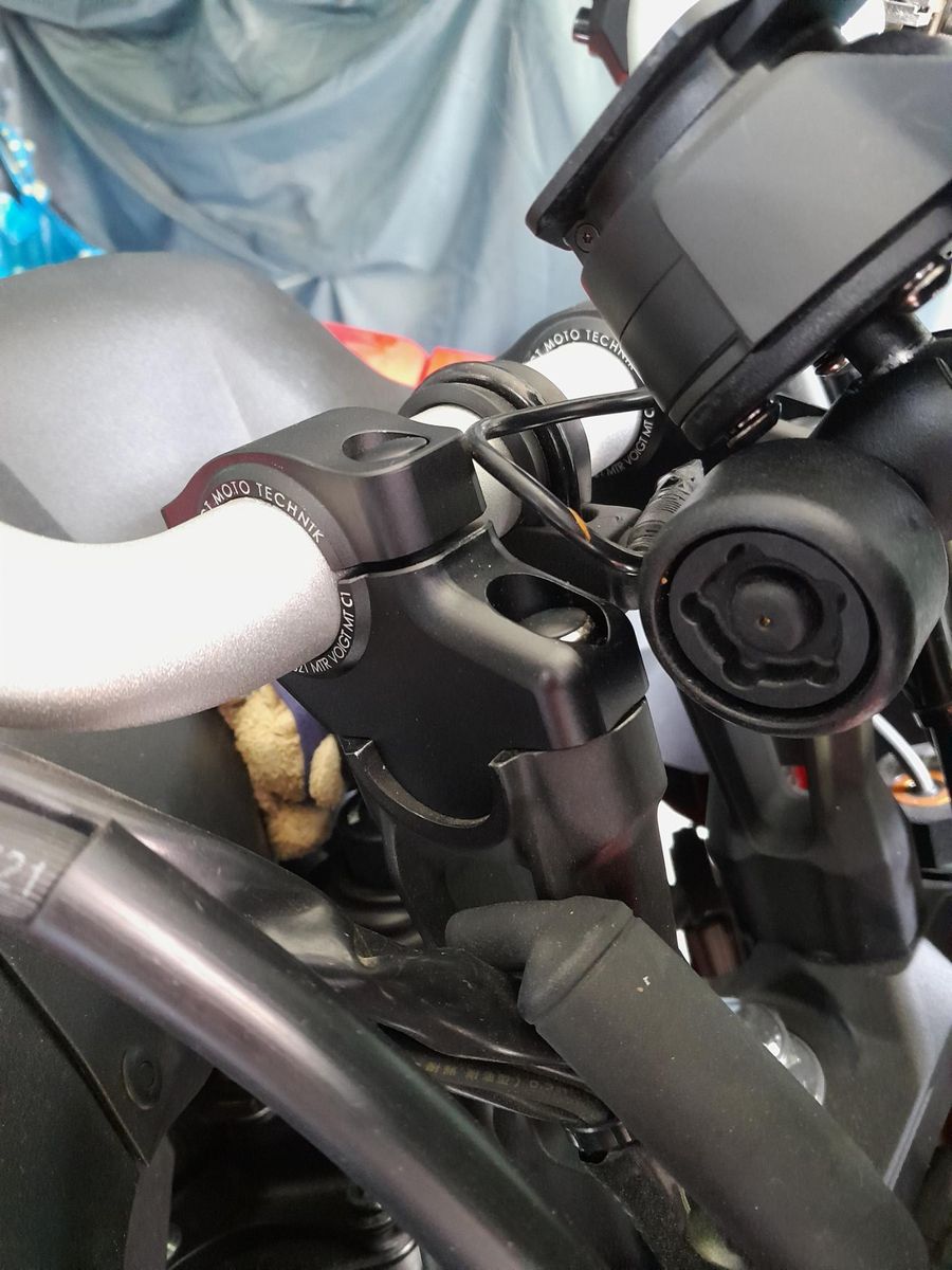

    So, habe es gestern, nach vielen Monaten, endlich geschaft die Erhöhung von Voigt anzubauen.
    Hat prima geklappt.
    Fühlt sich beim Probesitzen schon mal sehr gut an.
    Die Probefahrt zur Feineinstellung des Lenkers steht aber noch aus.

    lasse die selbe Voigt Erhöhung bei meiner auch machen.
    Ging das bei dir ohne Kabelverlängerung?
  • #16
    Ich fahre die Erhöhung samt Versetzung zur Fahrer hin an der RN57.
    Da musste nur der Bremsschlauch mir dem §cm Distanzstück verlängert werden.
    Züge und Kabel passen, allerdings wenn du ganz nach links einschlägst ist der Gaszug schon sehr stramm.

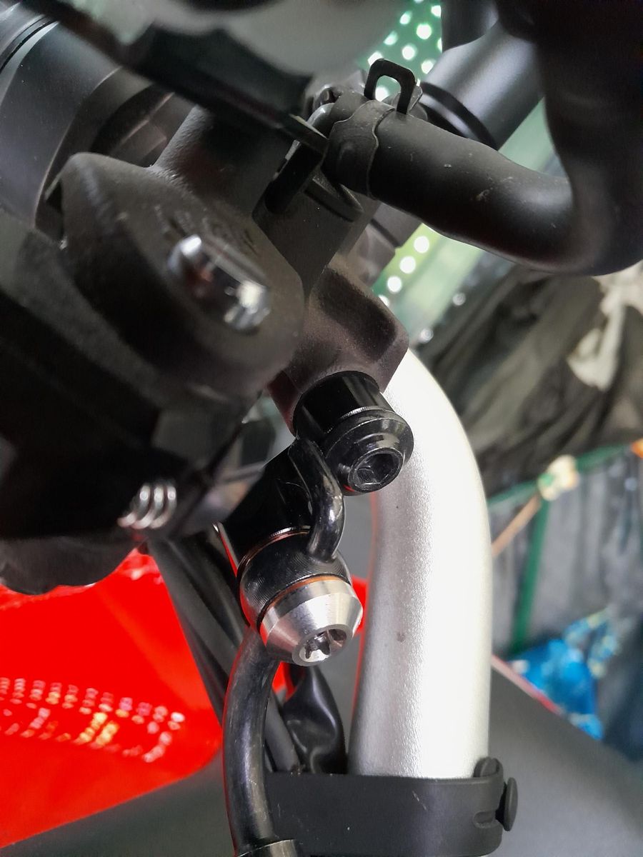

    Ja, die Kabel sind lang genug und auch nicht zu straff.
    Nur die Bremsleitung muß verlängert werden.
    Ich hatte die originale 15mm Erhöhung von Yamaha drauf.
    War mir aber nicht hoch genug und nicht weit genug zu mir.
    Jetzt fühlt es sich viel besser an.

    Hast du auch den Versatz nach hinten gewählt, oder nach vorne?
