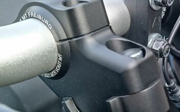

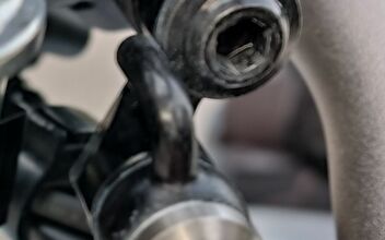

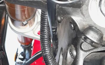

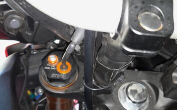

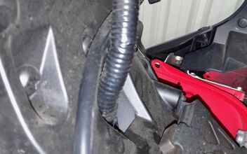

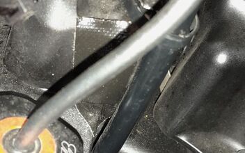

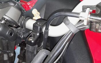

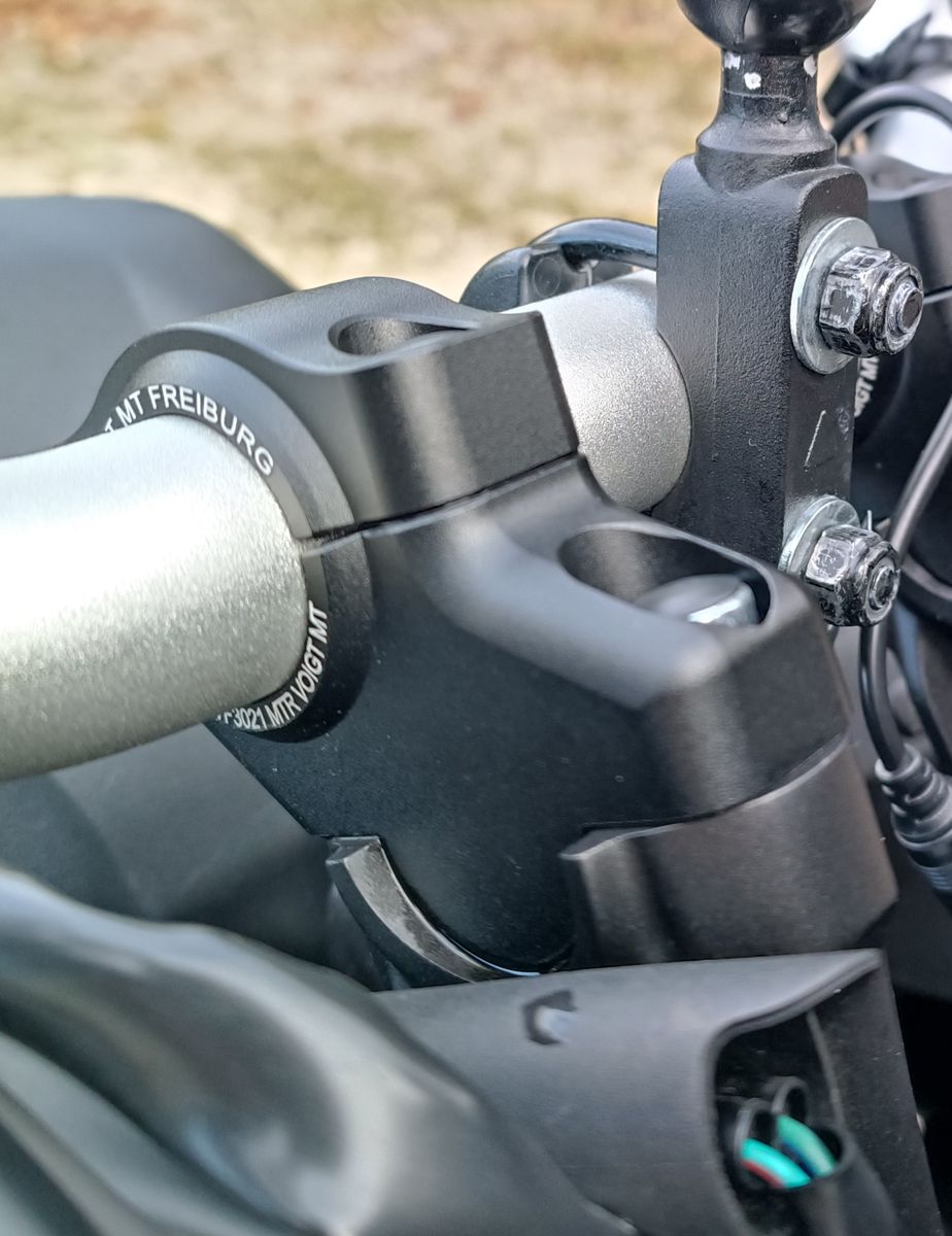

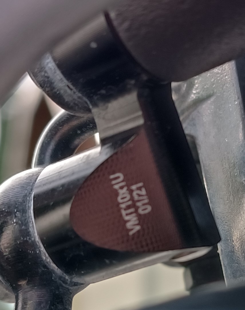

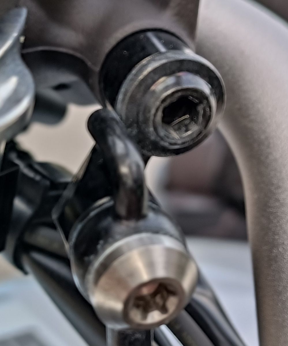

    So schaut's aus.
    Lenkererhöhung mit Versatz + Verlängerung Bremsleitung. Alles von Voigt.
    Alfred
