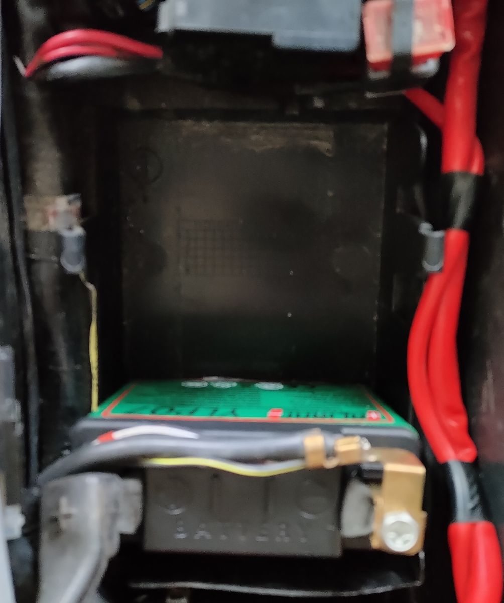

#12 Sodele, Fehler wahrscheinlich gefunden:
Fast 11 mA Stromfluß bei ausgeschaltetem Mopped.
Davon:
~ 0,2 mA das Mopped (Wegfahrsperre?)
~ 2,25 mA der E-Scottoiler (der würde ein halbes Jahr brauchen die 10Ah der Aliant leer zu saugen.
~ 8,50 mA der Blinkerpiepser!!!!! So billig war der jetzt nicht und nützlich auch. -> schlecht aufgebaut, unglaublich.
Wenn man dann nachrechnet krieg ich als Laie ca. 35 Tage raus indem die Batterie leer gesaugt wird.
Könnte also passen.
Der Akku ist also sehr wahrscheinlich aus der Fehlerquelle raus.
Jetzt muss ich mal schauen was der Akku auf Dauer abgekriegt hat. Bis jetzt hält er die Spannung gut.
Natürlich sind jetzt die Sicherungen von von beiden Verbrauchern erstmals abgenommen.
Wir werden sehen.
ps: Wenn jemand besser im Elektronen zählen ist dann bitte ich um Kontrolle und Korrektur meiner Berechnungen.
Dann wäre eventuell doch der Akku fehlerhaft.
Wird unter der Kategorie: "Das ist mein Hobby" abgelegt.
