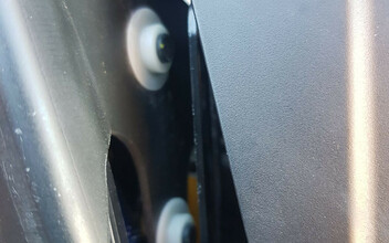

Hab mittlerweile heraus gefunden warum meine Scheibe so wackelt.

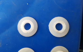

An den Befestigungswinkeln sind oben zwei Zapfen wo jeweils eine Kunststoffscheibe steckt und bei mir fehlten auf beiden Seiten jeweils die unteren Scheiben. Also ab in Keller und zwei neue Scheiben gedreht, sind zwar nicht ganz perfekt geworden weil das Material sehr weich ist aber jetzt ist die Scheibe bombenfest.
