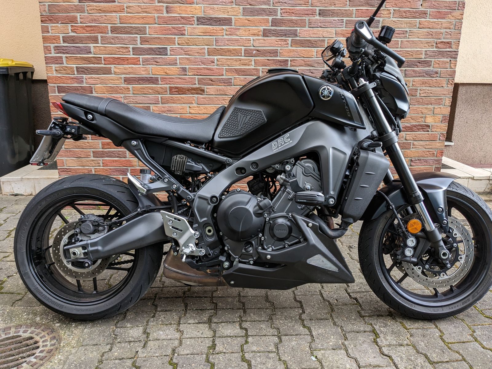

#610 Servus.
Ich hab die Riser von Raximo verbaut. Auf 482/483 siehste wie
des auschaut.
So sieht des ganze in kommplett aus.
Die Riser sind nach vorn gekröpft und n LSL X00 Lenker is verbaut.
Hab des ganze aber eintragen lassen, weil sich bei uns die
Rennleitung ganz gerne mal wichtig macht. Einzeln ist KBA an allen
Teilen vorhanden.
Gruß Thoby
