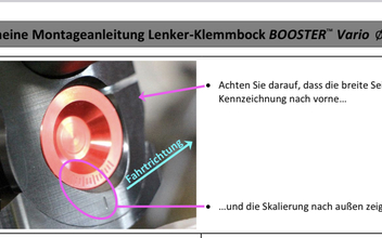

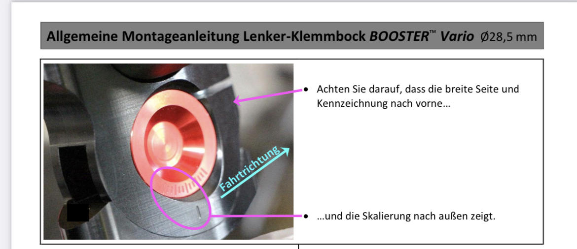

    Das mit der Montageanleitung ist mir auch aufgefallen, nur macht es so keinen Sinn!
    In der Anleitung steht inne, dass der „breite Spalt“ (mit Foto gut erkennbar) mit Skalierung in Fahrtrichtung nach vorne eingebaut ist!
    Habe den Riser natürlich auch so verbaut, dass ich den Lenker mit den Risern nach vorne drehen kann und war anschließend beim TÜV der nichts beanstandete und das Bike seine Prüfung (mit Originallenker) nach §19 StVZO bestanden hatte!
    War anschließend (typisch deutsch😂) bei nem Kfz-Meister der meinte, dass wäre kein Problem!
    Mittlerweile bin ich mit dem Umbau ca. 2.000 km Gefahren und in Verbindung mit der Komfortsitzbank bin ich sehr zufrieden… :)

  • #408
    Tja kann man mal wieder sehen - fragt man extra den Hersteller und bekommt nicht mal da eine korrekte Antwort…
    Hatte halt keine Lust dann ggf. beim TÜV in die Röhre zu schauen und hatte daher jetzt den Billet Riser geordert (war reduziert und preislich damit ähnlich zu ABM) und schaue ob ich damit glücklich werde.
    Schon ärgerlich, da die ABM Version eigentlich mein Favorit gewesen wäre - hätte halt vorher das Forum befragen sollen.
    Hier noch mal die Montageanleitung - eigentlich ziemlich eindeutig, aber solange der TÜV seinen Segen gibt.
  • #409
    Ich denke es geht darum, dass die Klemmung beim Bremsen zusammen gedrückt werden soll. Das wiederum soll wahrscheinlich verhindern, dass bei nicht fest genug angezogen Klemmschrauben, das Gelenk beim Bremsen verdreht wird und es theoretisch zum Unfall kommen kann. Quasi eine selbsthemmende Funktion die aus konstruktiven Gründen möglicherweise vom Gesetzgeber gefordert wird. LG
