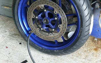

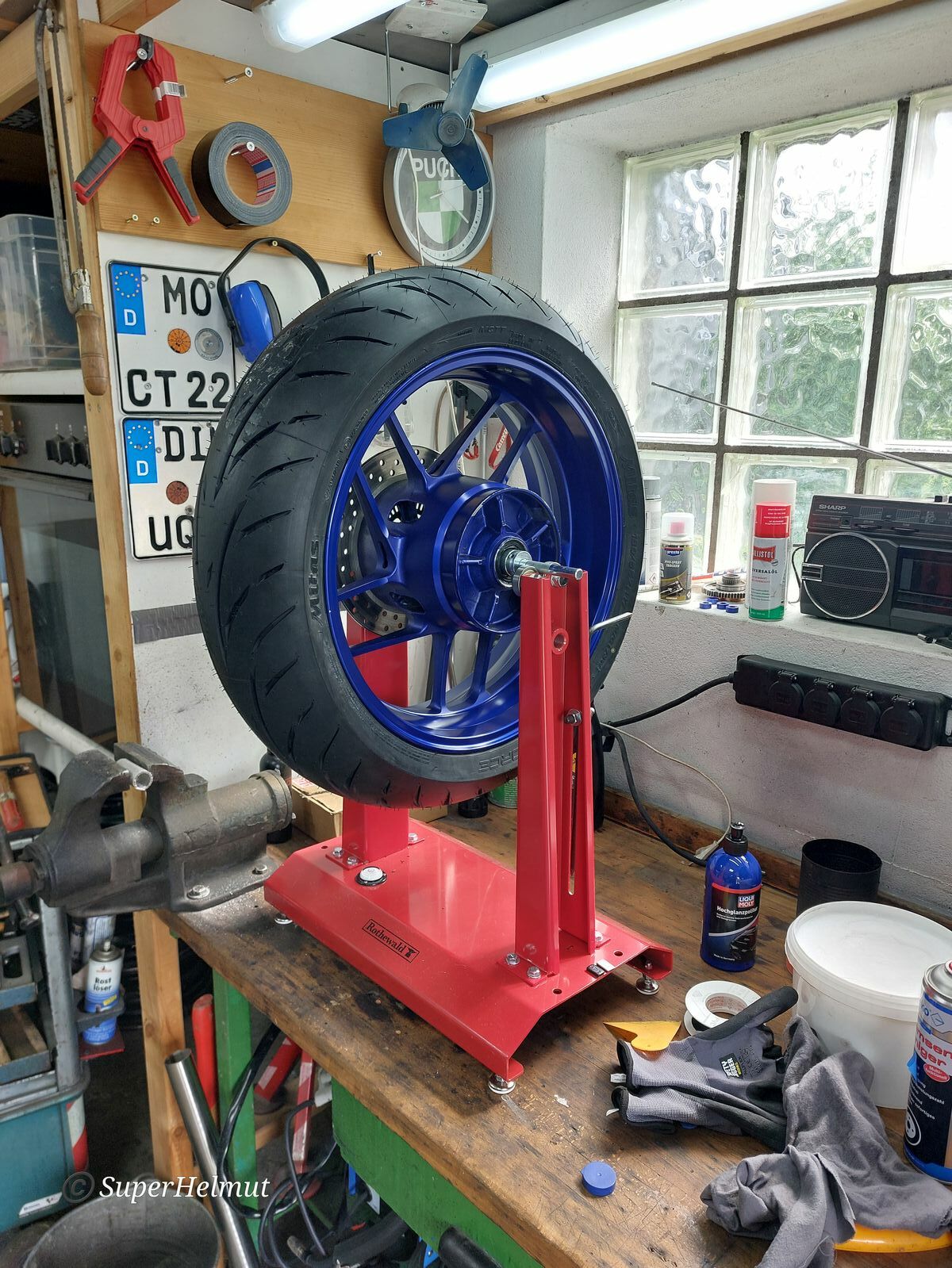

    Nur noch 9 Tage bis zur Mopedtour in die Seealpen.
    Da war heute fast schon die letzte Gelegenheit die Reifen zu wechseln.
    Es ist wieder der Mitas TouringForce geworden.
    Ich bin hoch zufrieden mit diesem Reifen und bei € 203,- der Satz, kann man wirklich nicht meckern.
    Schade war nur, dass der alte Satz mit 9.000 km noch nicht fertig war. 2,3 und 2,2 mm sind locker noch drauf. Im Normalfall wäre ich den Satz noch ein zwei Monate gefahren.

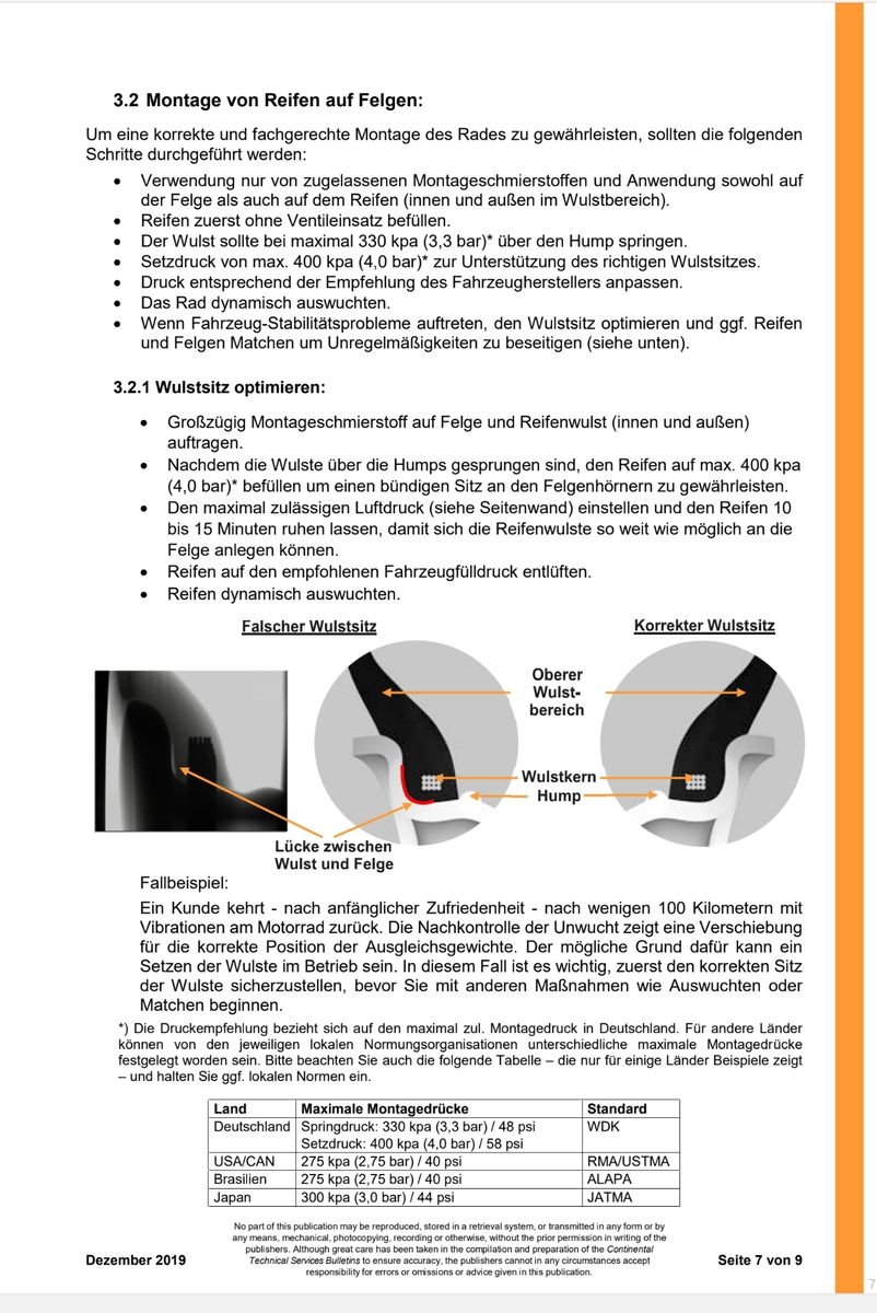

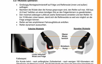

    Heute habe ich mal die Handlungsanleitung von Continental beherzigt und die Reifen sich 15 Min. lang bei 4 Bar richtig setzen lassen. Ob es hilft 🤷‍♂️
