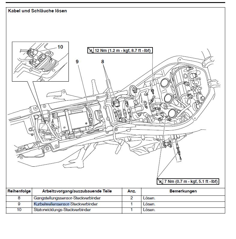

    meine RN 29, Bj. 2014 zickt. Mal startet sie normal, meistens muss ich den Startbutton mehrmals nach unten ziehen und oft geht es gar nicht. Einmal kam die Fehlermeldung SD-12 (kurbelwellenpositionssensor). Kann mir jemand aus der Schrauberecke mal sagen, wo ich diesen sensor finde und wie man da rankommt. Bild wäre hilfreich. In den technischen Abbildungen von yamaha Ersatzteilen find ich diesen Sensor auch nicht.

    Danke, das hilft mir erstmal weiter. :thumbup:

    Hi,
    die Fehlermeldung SD-12 kann auch durch andere Ursachen verursacht werden,
    muss nicht der Kurbelwellen Sensor sein.
    wenn Du den Anlasser Knopf ziehst,
    der Anlasser dann nicht dreht,
    schaue mal nach dem Anlasser Relais.
    Wenn er dreht ist Unterspannung möglich (Batterie)
    oder ein verbrannter Kontakt am Starter Relais
    Der Kurbelwellensensor sitzt unter dem Lichtmaschinendeckel,
    es könnte auch sein das sich daran Metall Späne (Pitting von Getriebezahnrädern) gesammelt haben
    und kein sauberes Signal dadurch erzeugt wird.
