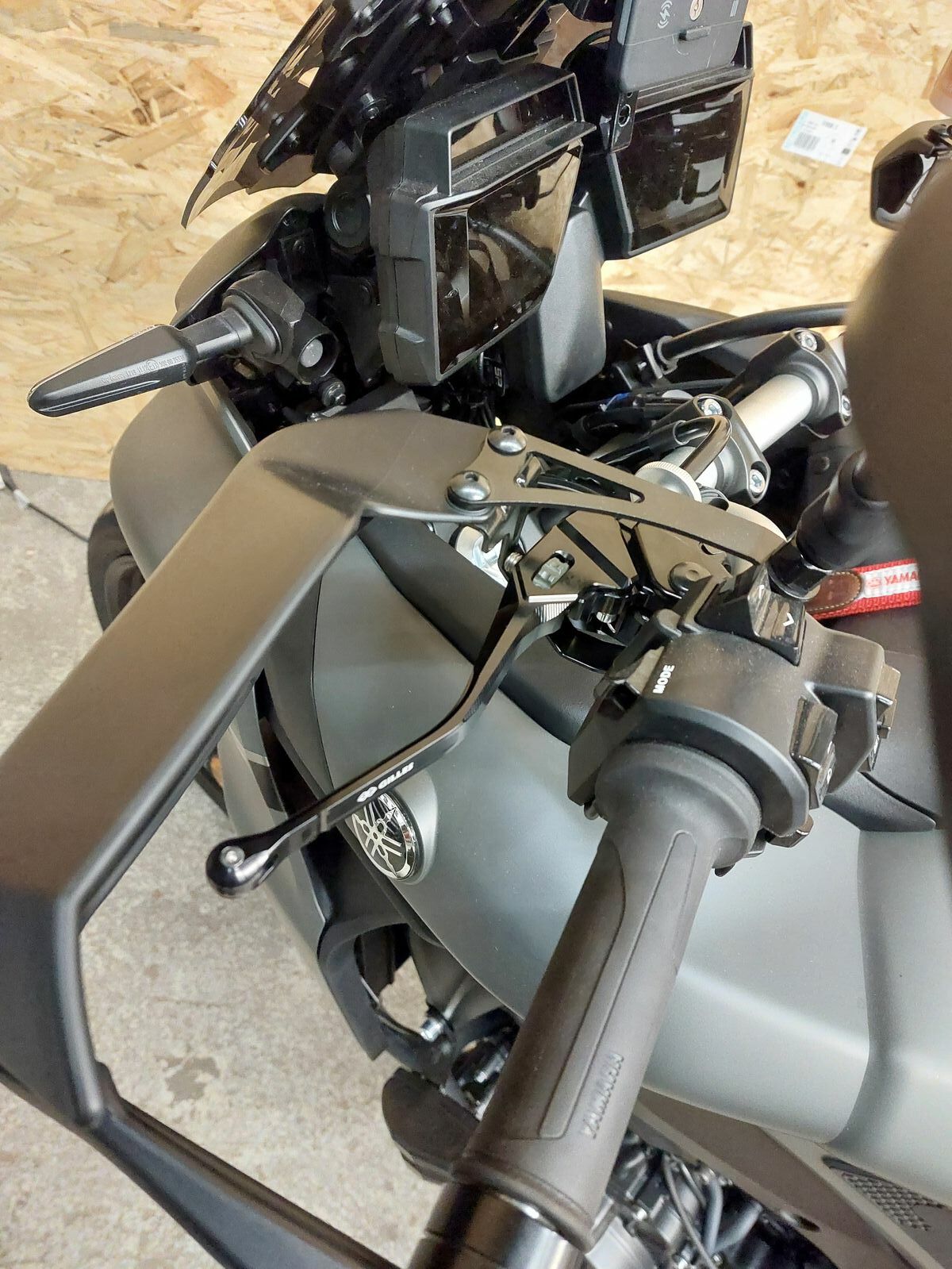

#106 Alles anzeigenHab jetzt meine dritte Tracer und bei allen kurze Hebel nachgerüstet. Erst aus China, dann nach einem "Du, Du, Du ..." von der Rennleitung (darf man die in der norddeutschen Tiefebene überhaupt so nennen
) , die hier etwas milder gestimmt ist bei solchen Sachen, dann mit ABE von Raximo und jetzt von V-Trec. Bei allen passte der Bremshebel sofort und der Kupplungshebel musste etwas nachgearbeitet werden. Aber dafür hat man ja einen Dremel.Alles anzeigenGing mir genauso. Bremshebel eingebaut - passt. Kupplungshebel eingebaut - passt. Äh doch nicht!?! Jedenfalls nicht ganz. Also alles ausbauen, alte Hebel wieder einbauen und das Ganze zurück schicken und wieder warten? Nee, nacharbeiten und fertig.

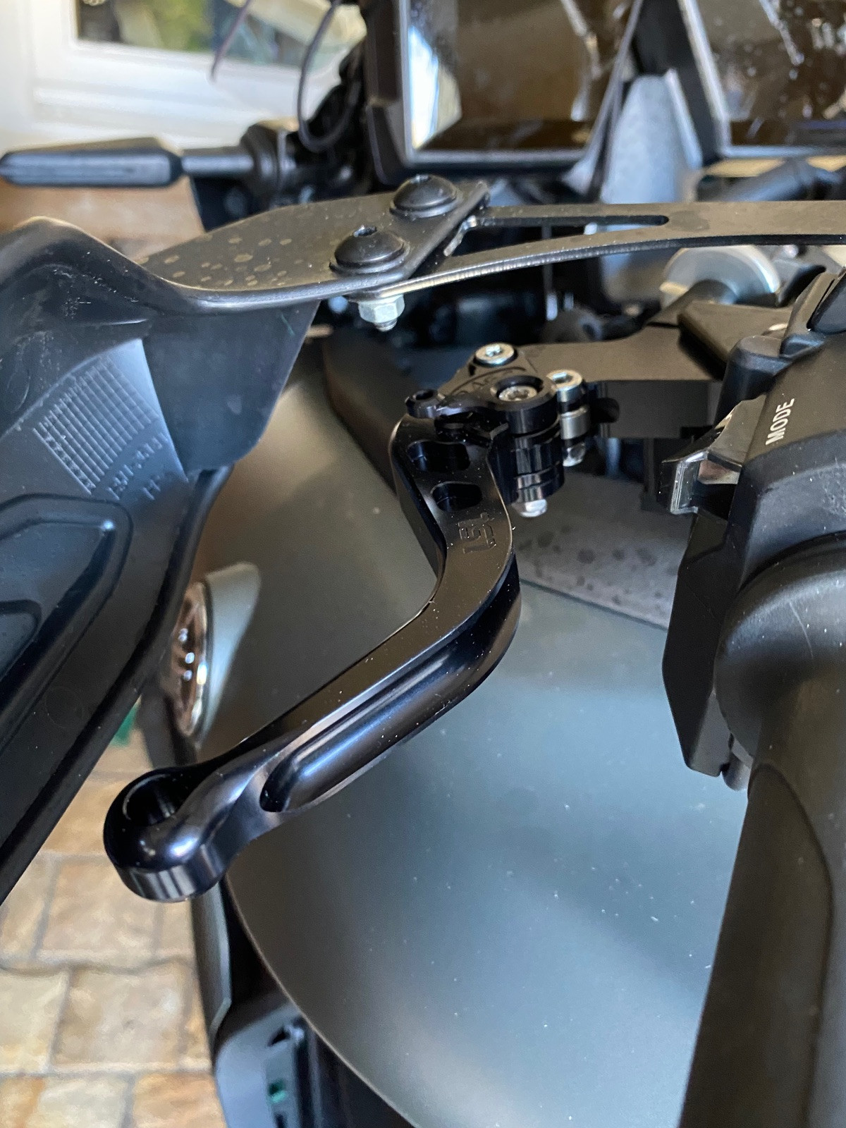

Hallo Axel,
kannst du mir vielleich ein Bild schicken, was du nachgearbeitet hast?
Bei mir passt das ganze auch nicht wirklich. "Locker" geht der Hebel nicht ganz "zurück", gezogen schlägt der Versteller an der Armatur an ... so gut finde ich das nicht

#110 Alles anzeigenHallo Axel,

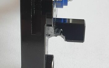

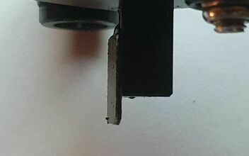

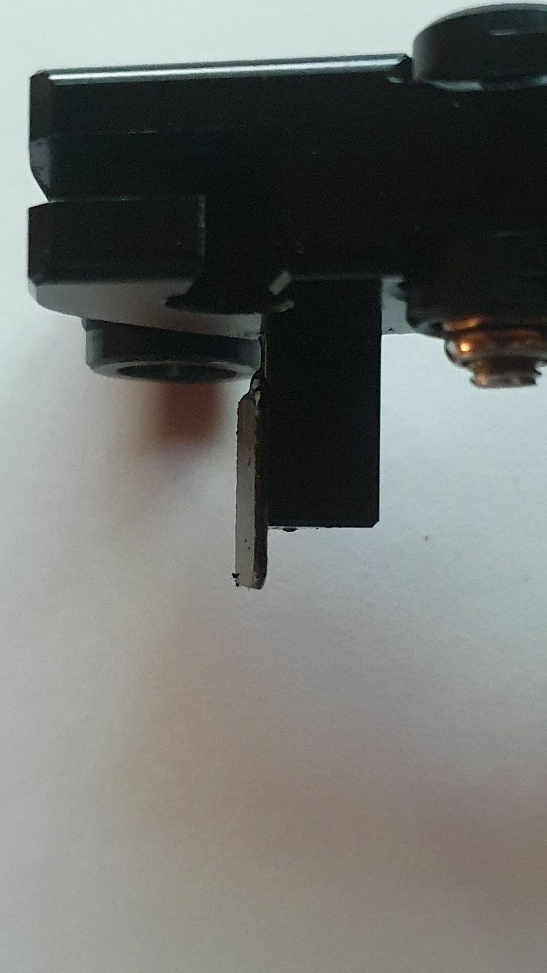

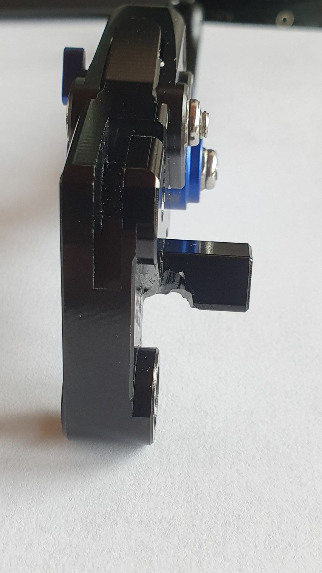

Hi,
ich versuche gerne mal ein Foto von der nachbearbeiteten Stelle zu machen. Weiß nicht genau, ob man das im eingebauten Zustand sehen kann.
Ich hab mit dem Dremel an der Stelle wo der Hebel mit der Bremslichtnase anschlägt etwas weg gefräst.
Das er nicht ganz zurück geht, hatte ich am Anfang auch, war, wenn ich mich recht erinnere, eine Einstellungssache (Spiel am Kupplungszug unten und oben).
PS.:
Magnat1961 hat am 13. Oktober ein Bild gepostet. (Ich hab nur gefräst und brauchte nichts kleben)
