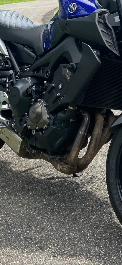

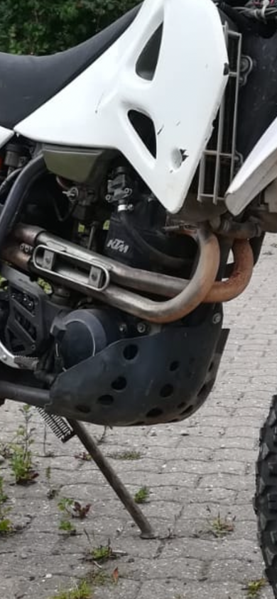

Auspuffanlage säubern

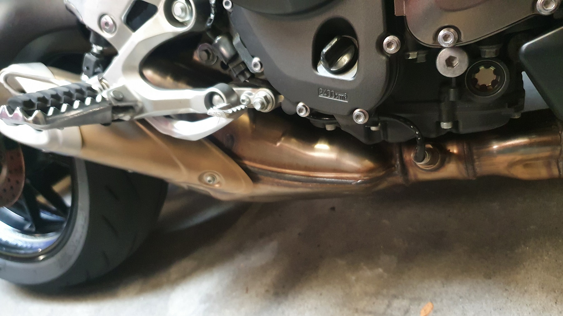

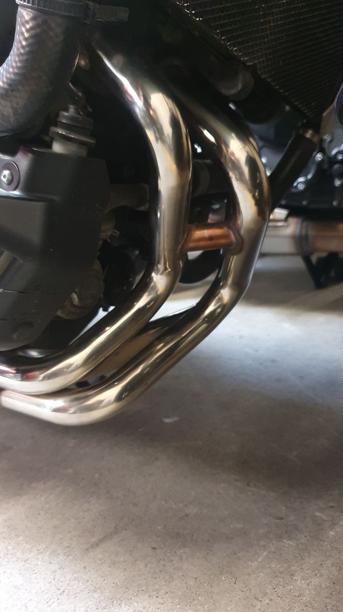

    Ich hab den Krümmer entweder wie TDM14 mit Neverdull oder mit Autosol Politur auf Glanz gebracht.
    Einfach die Politur auf einen Stoffstreifen auftragen und 2-3 mal um die Rohre wickeln und dann dran abwechselnd an den Enden ziehen.
    Aber nach ner Tour mit etwas Regen, dann sieht der Krümmer wieder aus wie Sau ^^

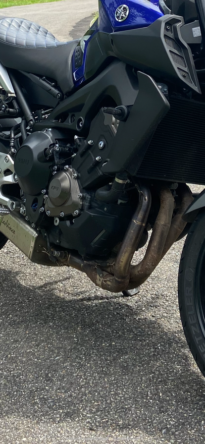

    Hallo
    Das sah bei meiner Auspuffanlage an den Krümmern so ähnlich aus. Bevor ich da mit Autosol Chromputz oder Never Dull dran gegangen bin, habe ich beim Waschen ein Abrazo-Schwämmchen in Wasser getaucht und die Krümmer bearbeitet. Das ging hervorragend. Danach Autosol und das Ergebnis war perfekt.
    Schönes Wochenende
