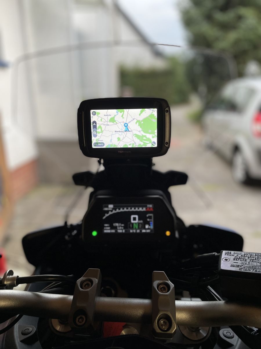

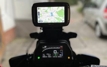

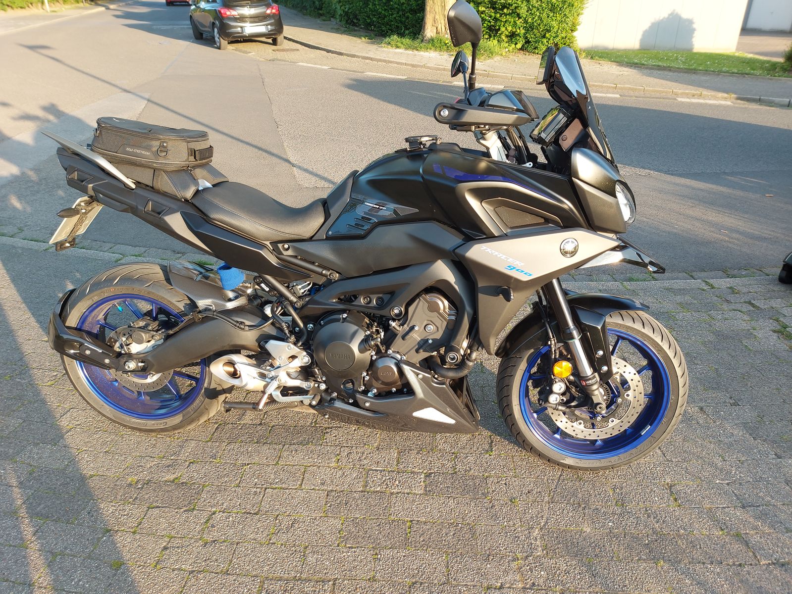

    Hallo Thomas,
    habe heute meine erste Runde mit dem Halter gefahren und hatte auch schlechte Strassen dabei und bin mega zufrieden.
    Ja, je nach Strassenbelag gibt es mehr oder weniger Vibrationen, aber ist alles im "grünen Bereich", nie störend.
    Das Garmin lässt sich super ablesen und ist optimal platziert.
    Tipp: Ich habe mir einen "Diebstahlschutz" auf meinem 3D-Drucker gedruckt, somit kann man das NAVI nun wirklich nur mit Aufwand abnehmen, das es jetzt an der Scheibe anliegt, einfach perfekt.
    Bin also Super happy mit dem Halter.
    Bilder anbei.
    Grüße
    Klaus
