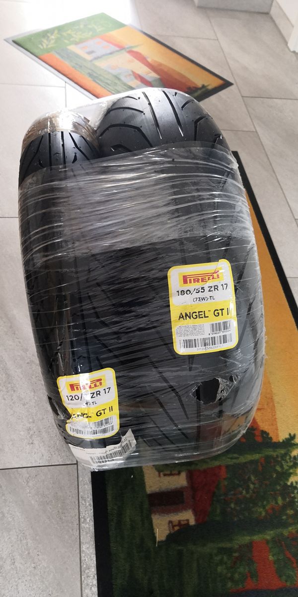

    Ich habe mir jetzt mal nen Test aus 2021 mit Sporttourenreifen geholt (motorradonline).
    Von der Punktewertung alles zwischen 134 und 139. Da ist der CRA wie der RSMT 3 nur mit gut bewertet worden.
    GT 2 ist vom Grip her am besten (19 von 20 Punkten) und zusammen mit Roadtech 01 Se und Road 5 sehr gut bewertet worden.
    T32 RDSMT 3 (Gripp 17) und CRA 3 (Gripp 18) nur mit gut. Na jedenfalls habe ich mir nen Satz GT2 bestellt. Die sind relativ günstig und ich kann zuhause noch 2 bis 3000 km damit fahren, während ich die Dunlops dann wegwerfen müsste.
    Aber die Luft bei den Tourensportreifen ist wirklich extrem dünn geworden. Meine Kombi RDSMT 2 hinten und RDSMT 3 vorne funktioniert eigentlich schon bombe.

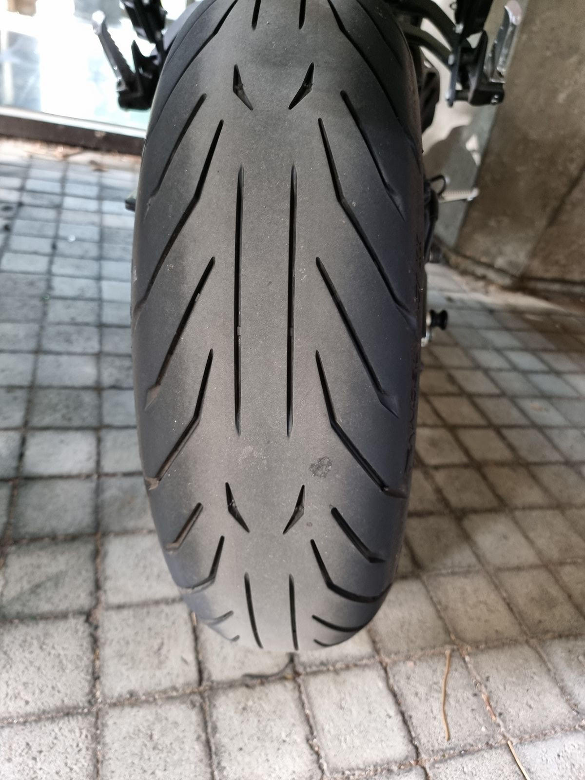

    Habe den GT2 jetzt ca. 4000km gefahren. Der sieht nach weiteren 4000km aus. Habe ihn auch beim Kehren Ballern in Südtirol nicht auf die Kante bekommen, obwohl er sich nach etwas Warmfahren sehr gut anfühlt. Keine Ahnung warum der Angstrand bleibt, ich kann mir gerade nicht vorstellen, wo mehr Schräglage gehen soll als beim Drücken in eine Kehre. Egal von den 4000 km waren ca. die Hälfte
    Autobahn zügig und der Reifen ist überraschend nicht komplett eckig. Keine Rutscher nichts, bei auch viel nasser Straße . Würde ihn wieder kaufen.

    5mm Angststreifen ist beim PAGT II normal. Ich habe jetzt kurze Nippel der FJR an den Fußrasten, die schleifen kaum, dafür raspelt sich der Hauptständer an den Seiten ab.
    Der Reifen ist meiner Meinung nach etwas besser als der CRA3, der in geringem Maße nervös ist.
    Und der PAGT II wird mehr als 8000000 m halten..
