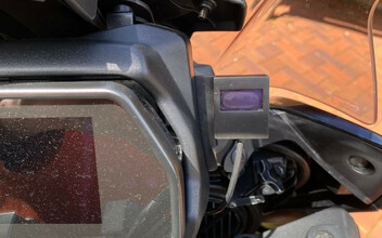

    Das Display ist ein 0,96 Zoll OLED in Weiß.

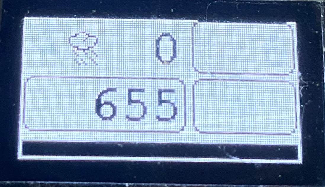

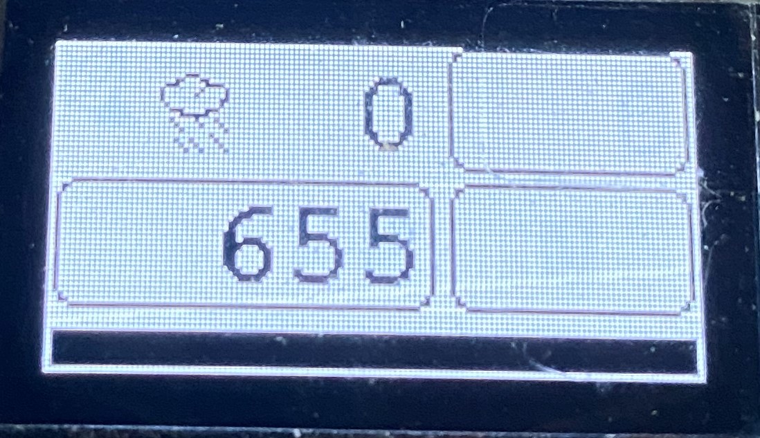

    2. Wenn ich schon einen GPS Empfänger habe möchte ich mir gerne einge Informationen anzeigen lassen.

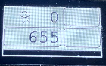

    Leider kann ich den Bildschirm irgenwie nicht Fotografieren.
    Sieht aber ungefähr so aus.
    Oben rechts wird die Geschwindigkeit angezeigt und unten rechts die Richting.
    Oben links wann geölt wird.
    Der Balken unten zeigt den Tankinhalt an.(In diesem Fall Voll).
    Unten links die bereits gefahrenen km seit dem letzten befüllen des Öltank.
    Die "0" steht für Null Satelliten.
    Die Wolke zeigt mir den Regenmodus an.

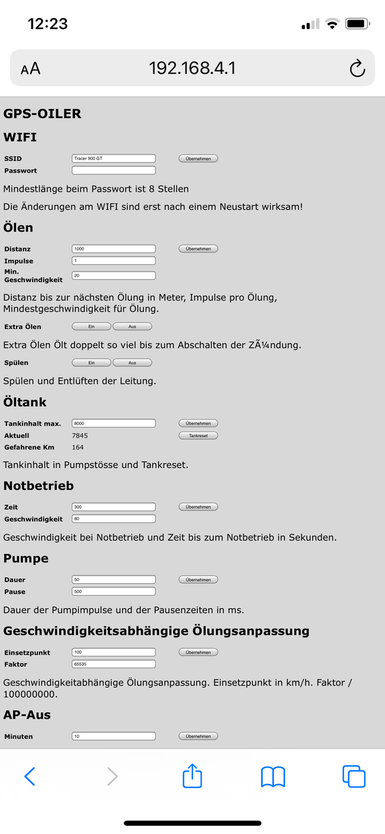

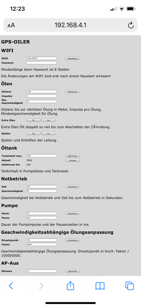

    3. Da der GPS-Oiler universell einsetzbar sein soll und ich dafür auch diverse Einstellungen vornehmen können möchte, habe ich dem GPS-Oiler ein WEB Interface spendiert.
    Somit kann ich alle wichtigen Einstellungen mit jedem Gerät das WLan hat bedienen.
    Das Interface werde ich noch etwas überarbeiten.

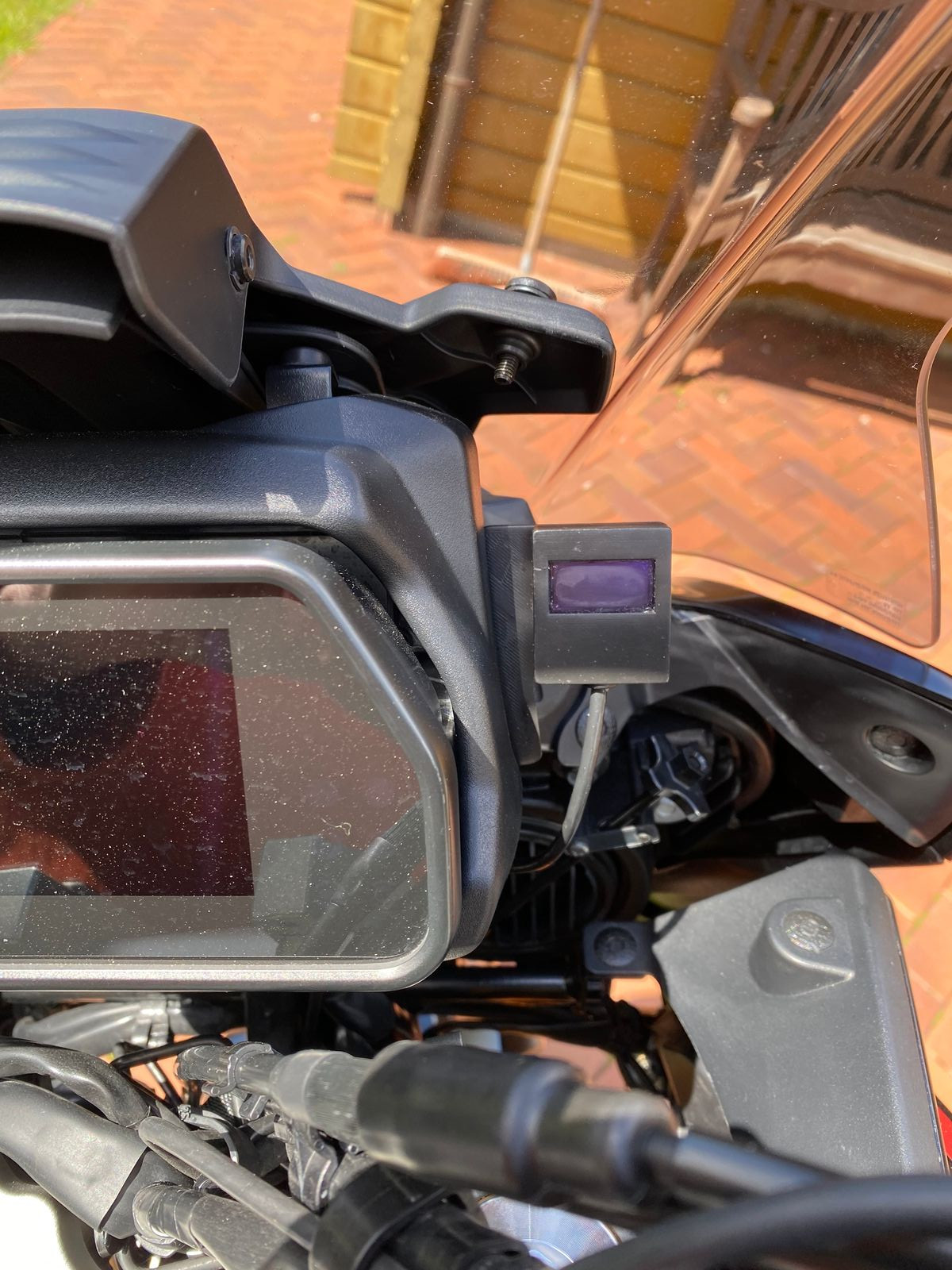

    4. Damit der GPS-Oiler die Kette optimal ölen kann hat er auch einen Regensensor (Zur Zeit noch nicht verbaut da ich noch einen Bugspoiler anbringen möchte).
    Für den Fall das ich Sandwege fahren möchte kann ich im Interface auch "Doppelt Ölen" einstellen.
    Er hat auch eine Geschwindigkeitsabhängige Ölungsanpassung, da bei höheren Geschwindigkeiten mehr Öl von der Kette abgeschleudert wird.

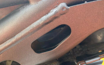

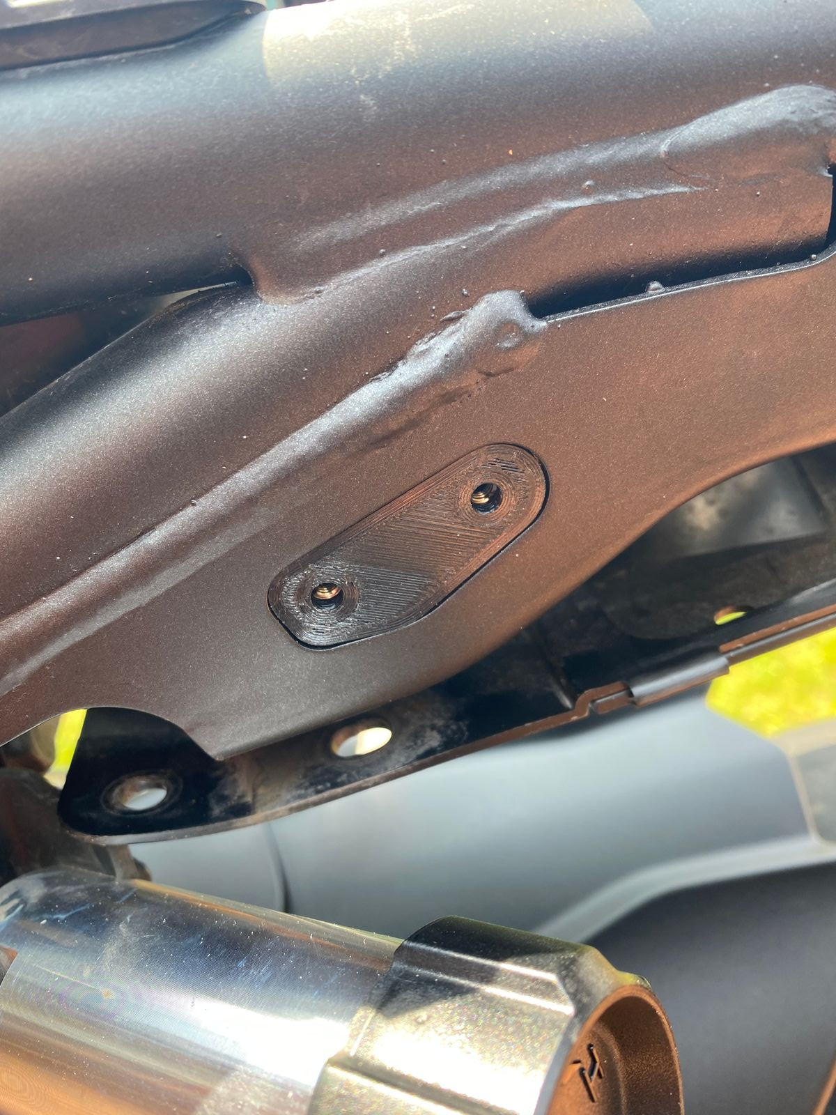

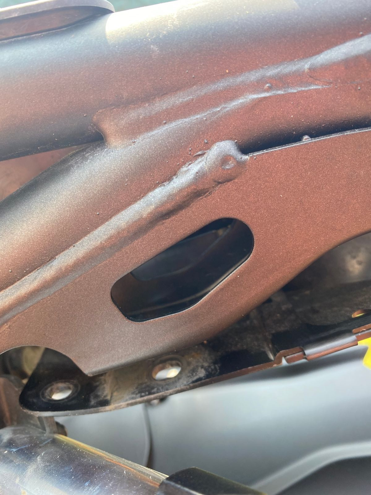

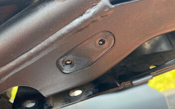

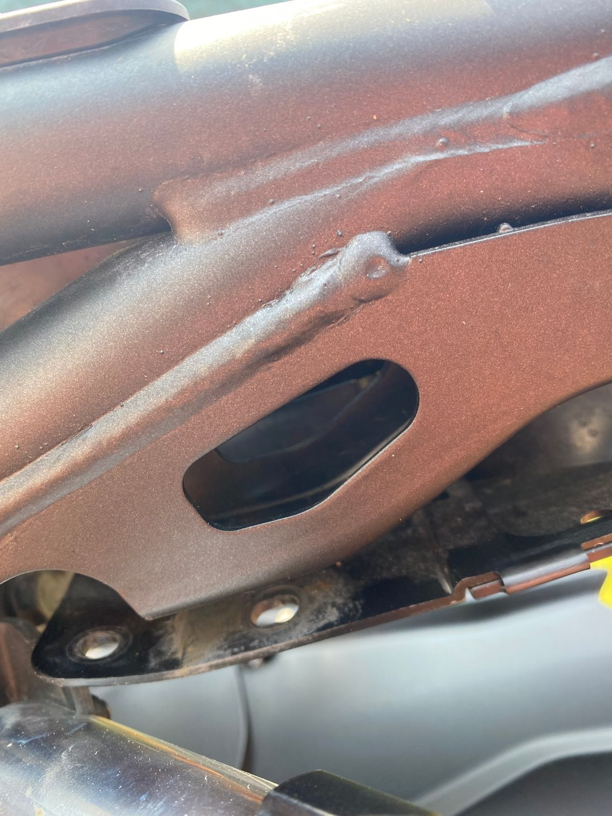

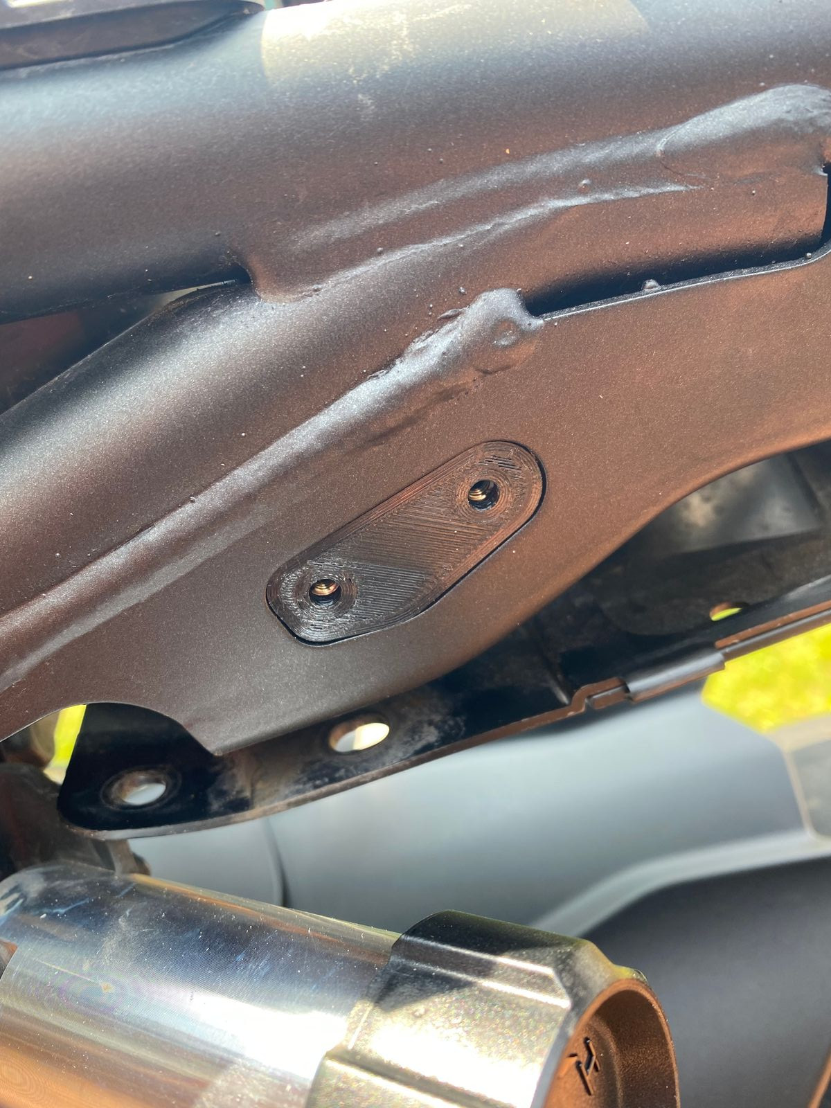

    Der Rahmen Links
    Einen Gedruckten Adapter eingesetzt.

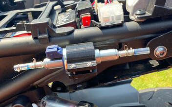

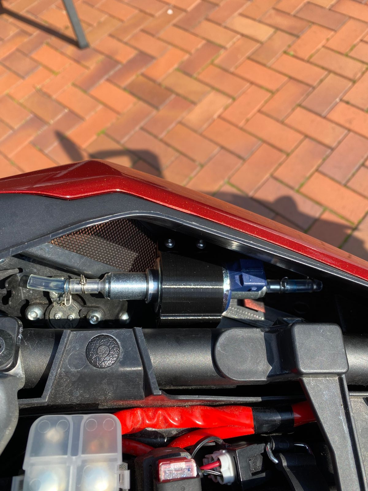

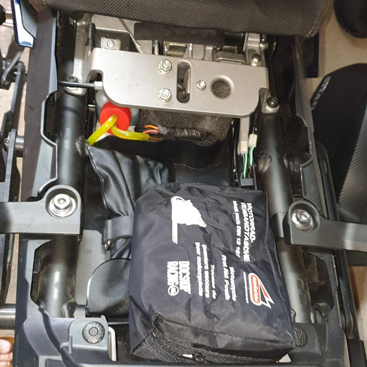

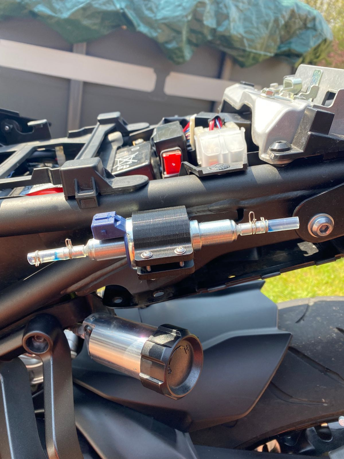

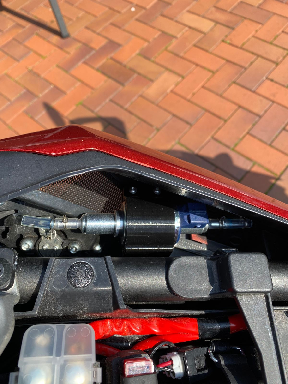

    Halter für die Pumpe gedruckt und Pumpe angeschraubt.

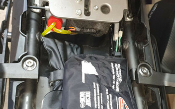

    Sicht von oben auf die Pumpe.

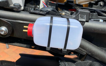

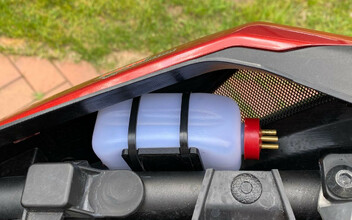

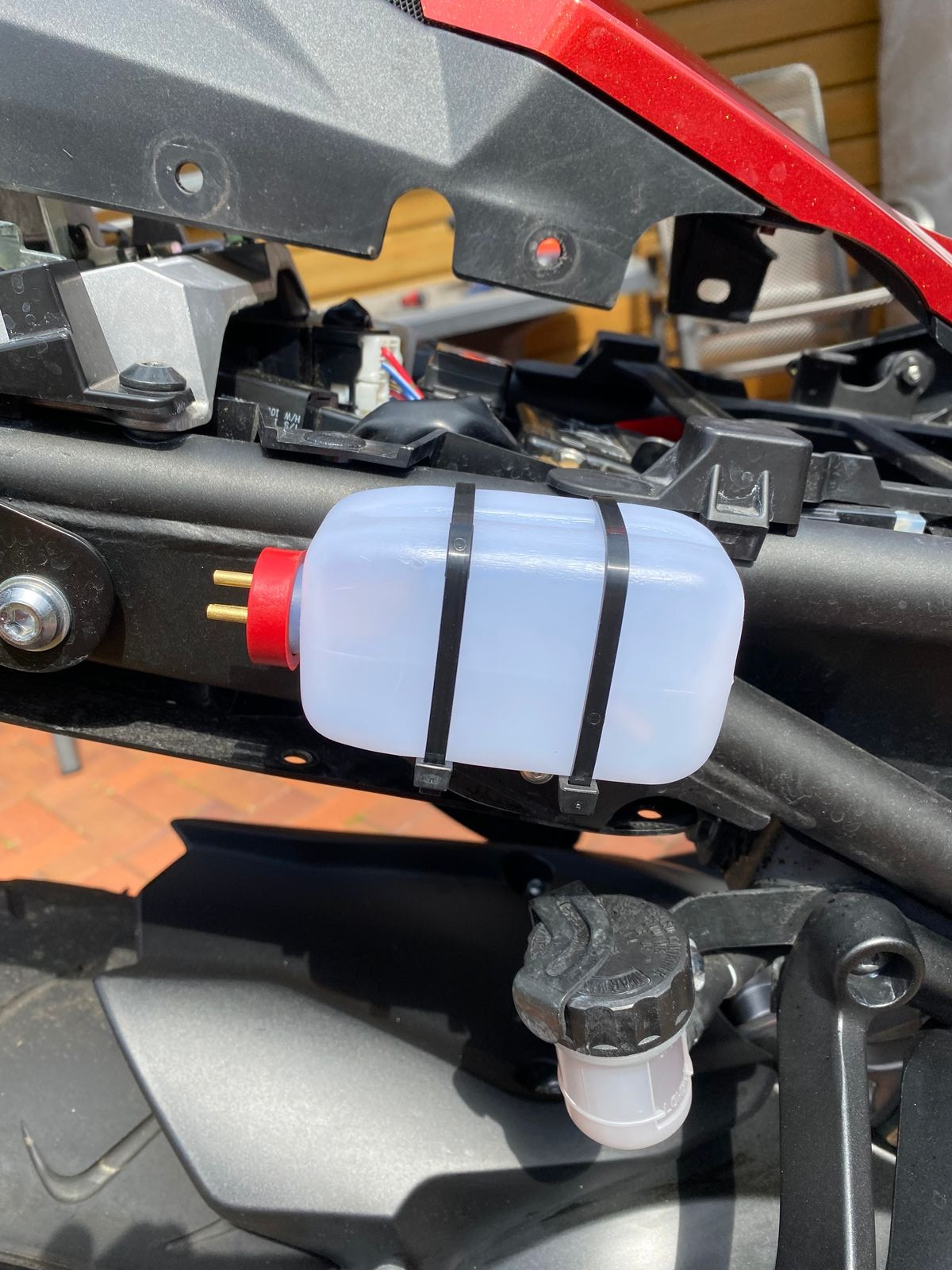

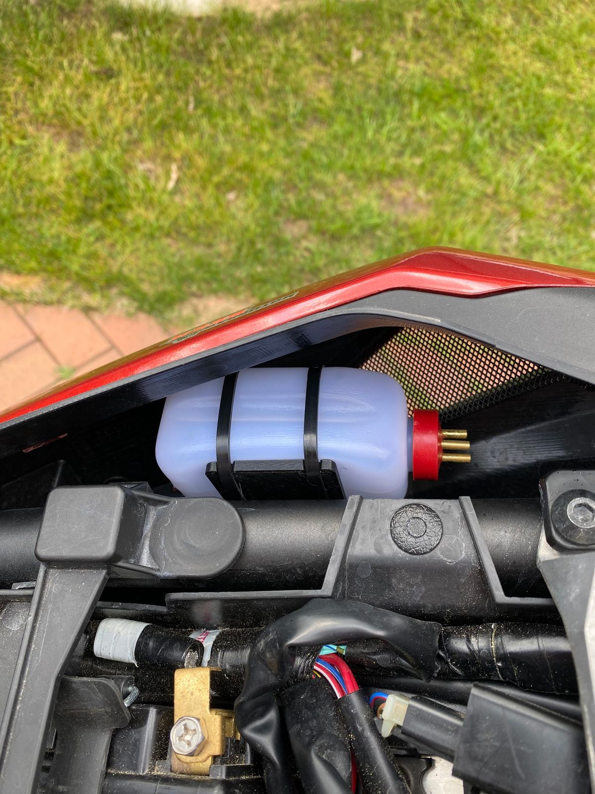

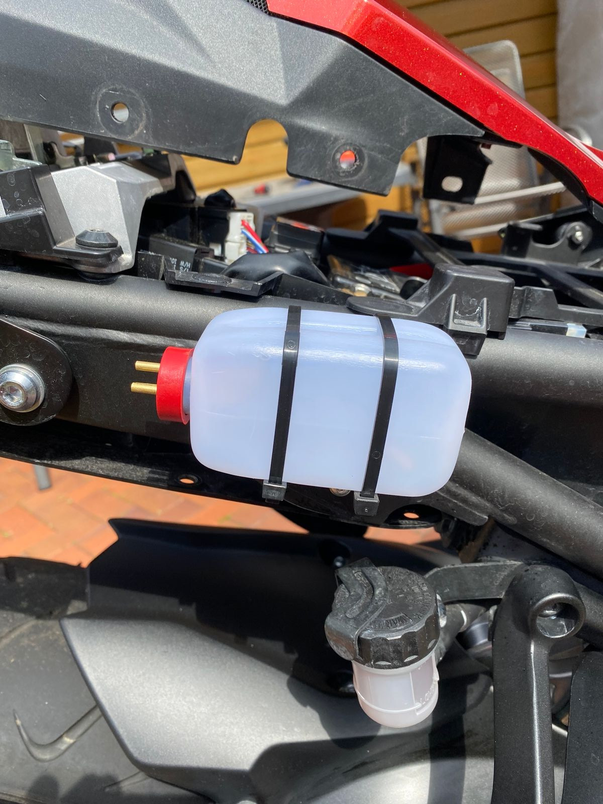

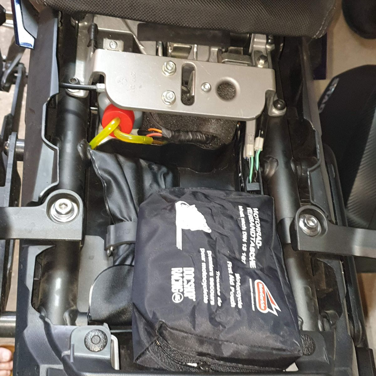

    Der Tank auf der rechten Seite sieht so aus.
    Sicht von oben auf den Tank.

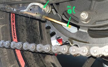

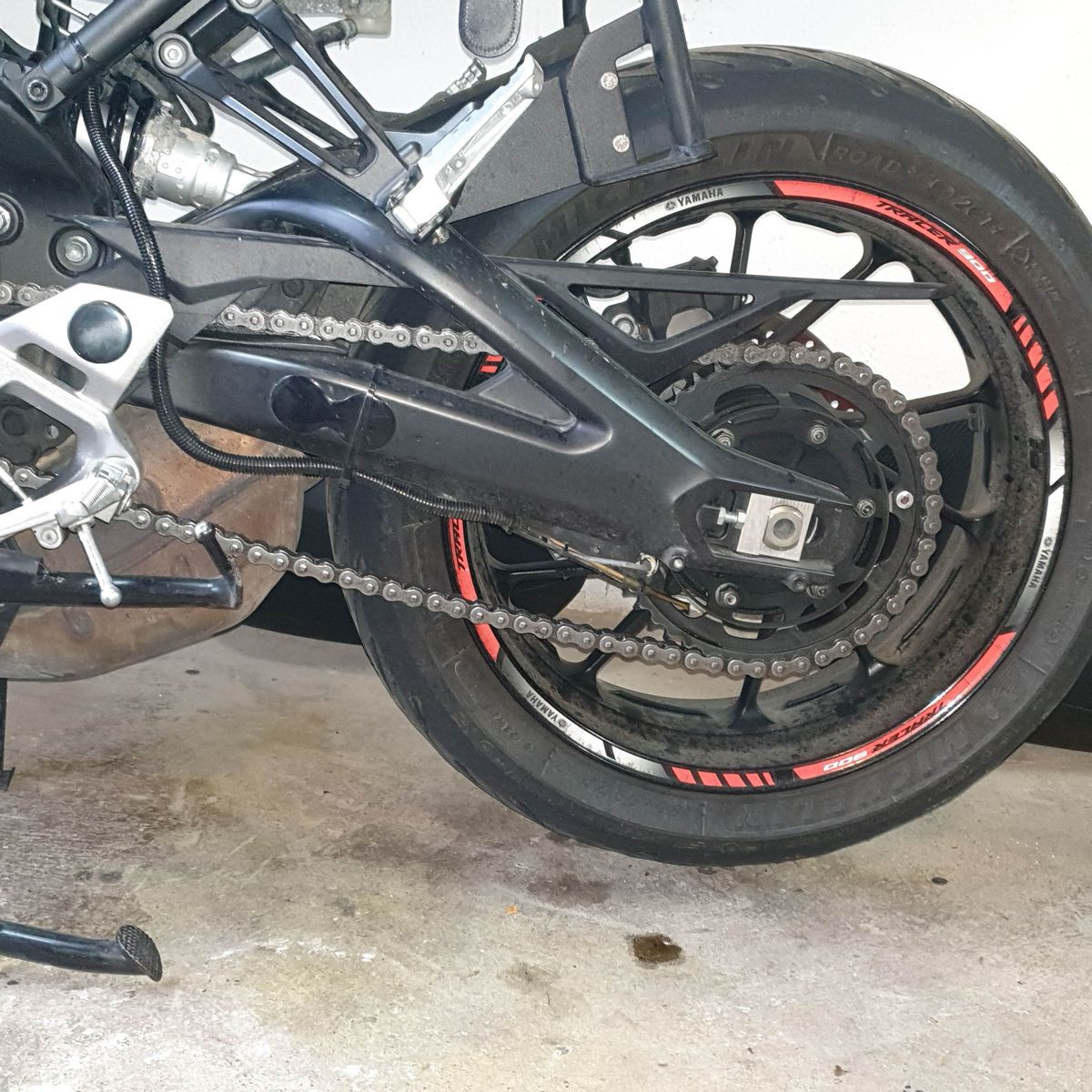

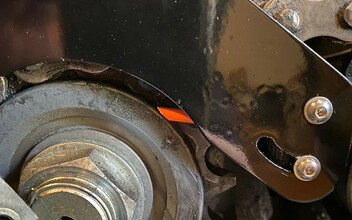

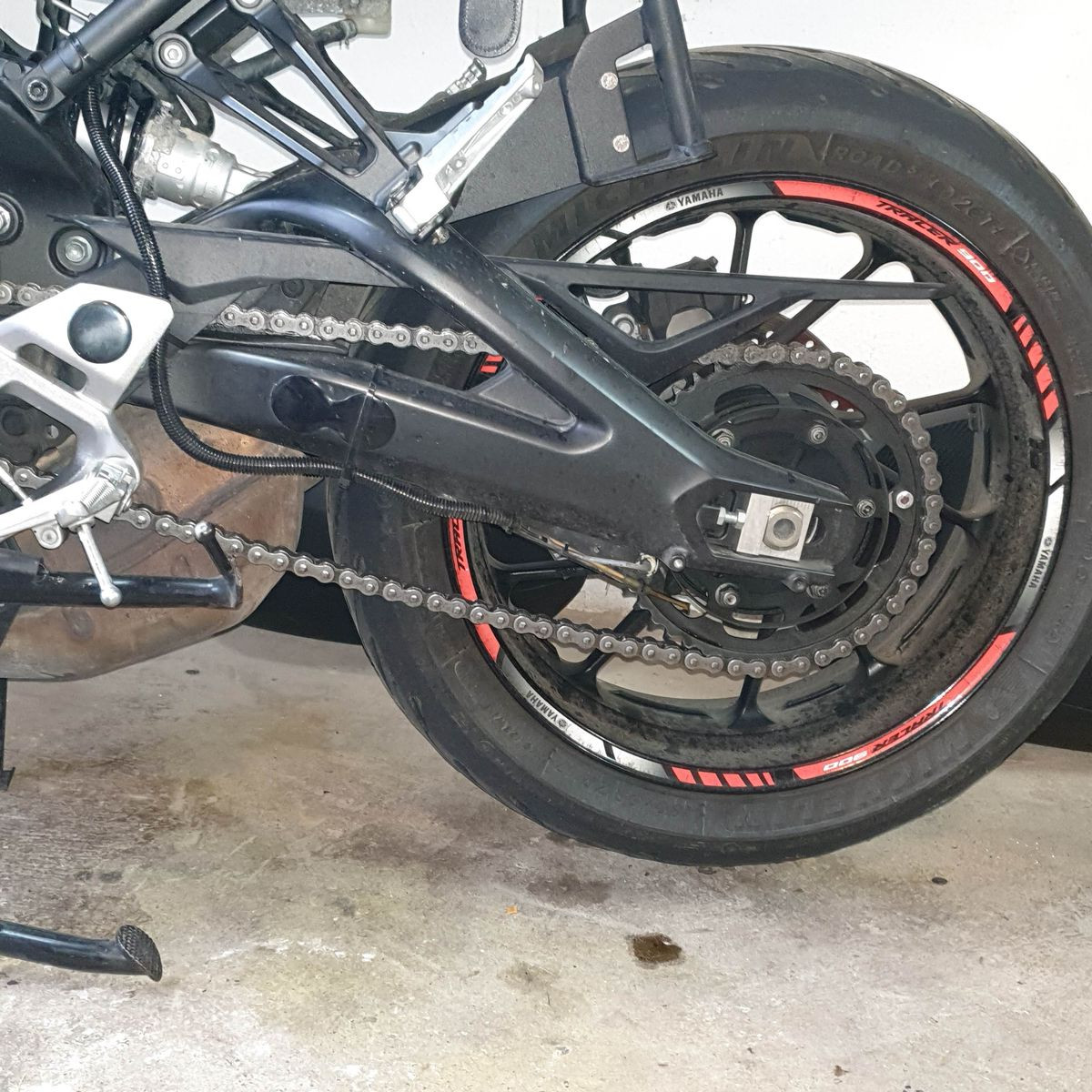

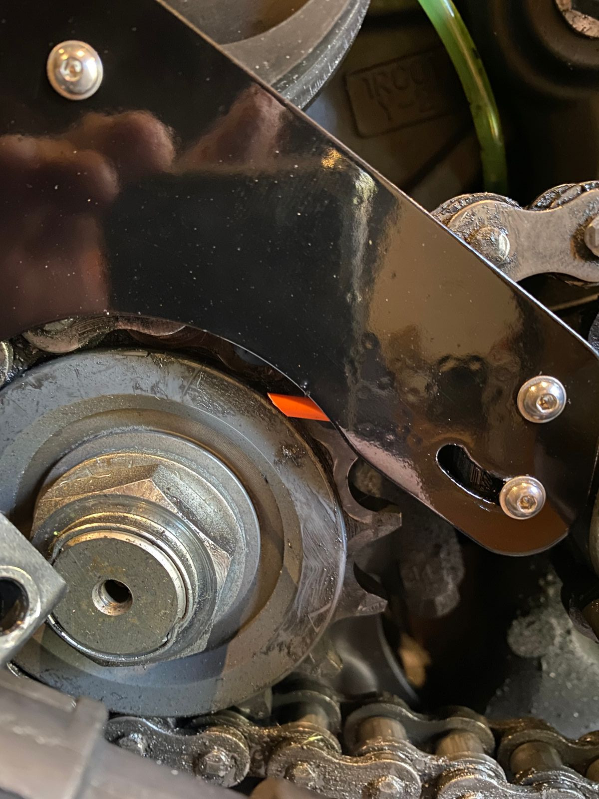

    Um das Öl an die Kette zu bekommen habe ich mich dazu entschieden das Öl auf das vordere Ritzel aufzutragen und habe mir folgendes dazu überlegt.
    Ich habe mir einen Injektor gedruckt und da zwei orangene Röhrchen eingesetzt. Ein Blech gefräst und zwei Adapter gedruckt sodas ich das Blech auf die Kettenführung aufstecken kann. Das ganze wird dann zum Schluss von der Ritzelabdeckung gehalten.
    Das gefällt mir auch bis jetzt sehr gut.

    Einzig die Düsenposition ist suboptimal. Der Weg des Öls, um in die Kette zu gelangen ist gegenüber dem Kettenrad verdammt kurz. Ergo kommst du hinten mit weniger Öl aus.
    Das ist übrigens der Konsens aus jahrelangen Kettenöler-Freds und auch die Empfehlung von CLS und Scotoiler.
    Der Anschnitt der Düsenöffnung liegt dabei seitlich flach am Kettenrad an, das Öl tropft nicht, sondern wird adhäsiv vom Kettenrad mitgenommen und per Fliehkraft in die Kettenglieder gedrückt.
    Das einzig mir bekannte Problem einer Düse ist, dass sie beim Rückwärtsschieben gegen eine Schraube kommt und sich verstellt.
    Da hat sich mal jemand richtig Gedanken gemacht - Super :thumbup:
    Wenn ich an meiner Tracer noch keinen McCoi-Kettenöler verbaut hätte, wäre das sicher eine Vorlage für den Nachbau.
    Kann ich so nicht bestätigen. Die aufgetragene Ölmenge ist die Gleiche auch wenn der Weg zum Verteilen des Öls pro Dosis kleiner ist, verteilt sich das Kettenöl doch sehr schnell und gleichmäßig auf die Kette - funktioniert genau so seit 9 Jahren problemlos an meiner Baghira.
    Ich führe zwar an meiner Tracer das Öl an das hintere Kettenblatt, aber nur weil mir am Ritzel wegen dem Silentgummi der Platz etwas knapp erschien. Wie ich aber sehe, geht es offensichtlich doch - vielleicht bau ich das sogar noch um :/
    Macht es nicht, wenn die Düse - bei mir eine Spritzenkanüle - richtig positioniert ist.
    Beim Einbau des Hinterrads nach Reifenwechsel ist mir die Kanüle allerdings etwas verbogen 8o - werde ich beim nächsten Mal wohl abbauen.
    Thomas
    Ich hatte bis jetzt keine Probleme beim rückwärts schieben oder sonst irgendwie. Und die Kette ist schön gleichmäßig geölt. Das Öl wird auf den beiden Flächen rechts und links neben der Kette aufgetragen und dann durch die Fliegkräfte in die Kette gedrückt und da der Oiler auch nur Öl pumpt wenn ich fahre Tropft auch nichts daneben.

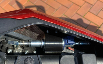

    Ich habe den Oiler Universal gehalten. Man benötigt nur die Zündung und mehr nicht. Wie das Öl auf die Kette kommen kann, und wo Platz für die Pumpe und der Tank ist kann ich leider nicht sagen. Sorry

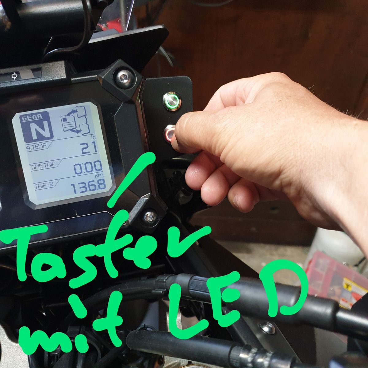

    Realisiert hab ich das dann minimalistich mit einem Atiny 84 für unter 5€ , direkt USB Programmierbar, Reedkontakt, Tastermit LED, FET .
    Die Spannungsversorgung hab ich zwar über den originalen freien Sicherungssteckplatz realisiert . Aber wer es einfach mag nimmt die Spannung vom Rücklicht.:thumbup:

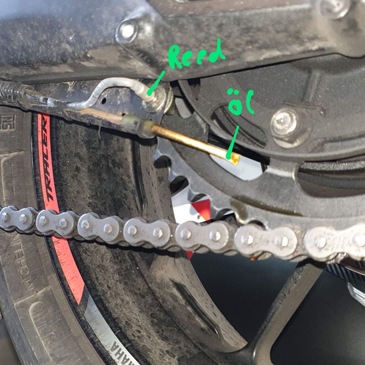

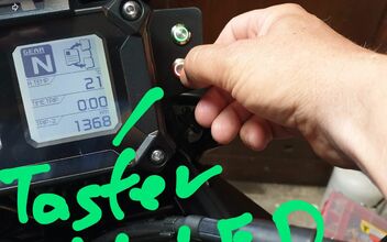

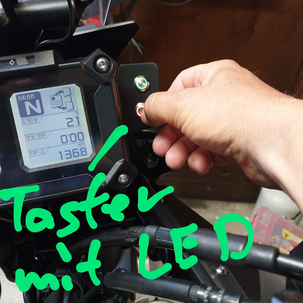

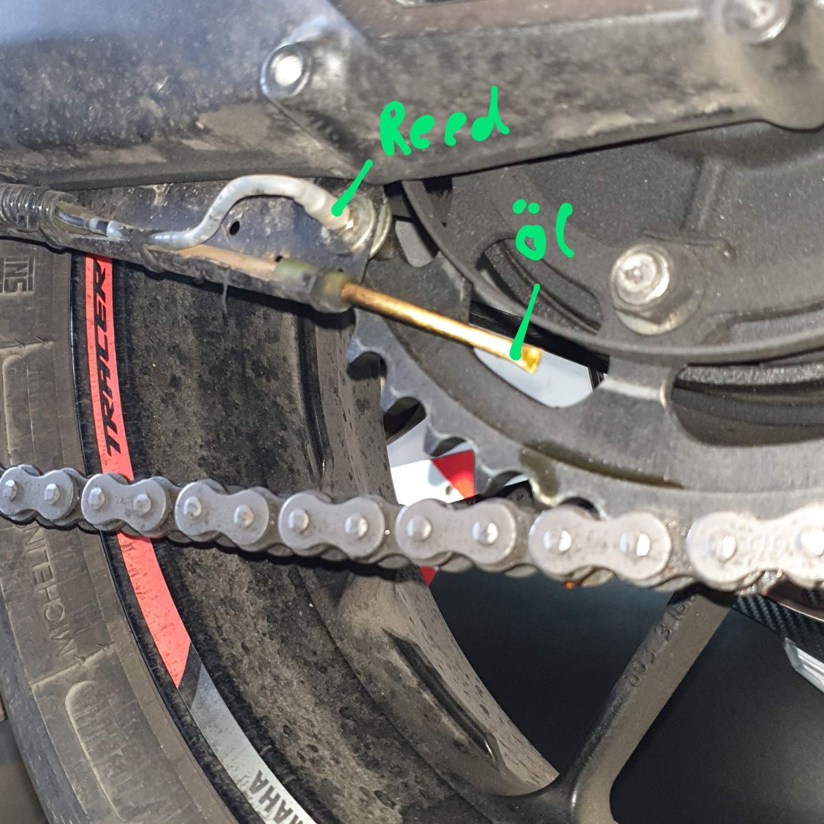

    Der öler zählt bei mir einfach die Radumdrehungen . Man kann beim Start über die Anzahl der Blinks die Ölmenege einstellen. Einen Regensensor hab ich programmiert aber bisher nicht realisiert. Werde ich auch nicht mehr machen. Ich kann einfach per Tastendruck ölen , oder auch die Leitung entlüften. Das Öl gebe ich auf das Kettenblatt. Dazu habe ich von innen an der Schwinge die Schrauben benutzt und ein Blech angeschraubt das hält den Silikonschlauch und den Redkontakt. Der Reedkontakt ist ein Gewindestift und lässt sich über 2 Muttern im Abstand zum Kettenblatt justieren.
