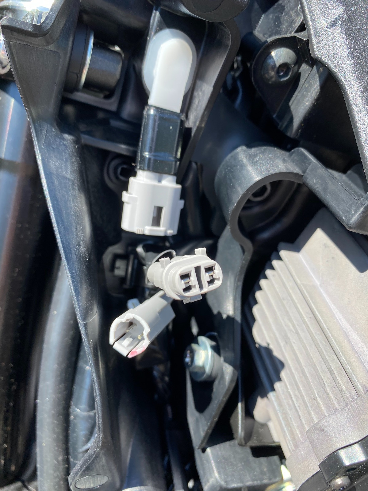

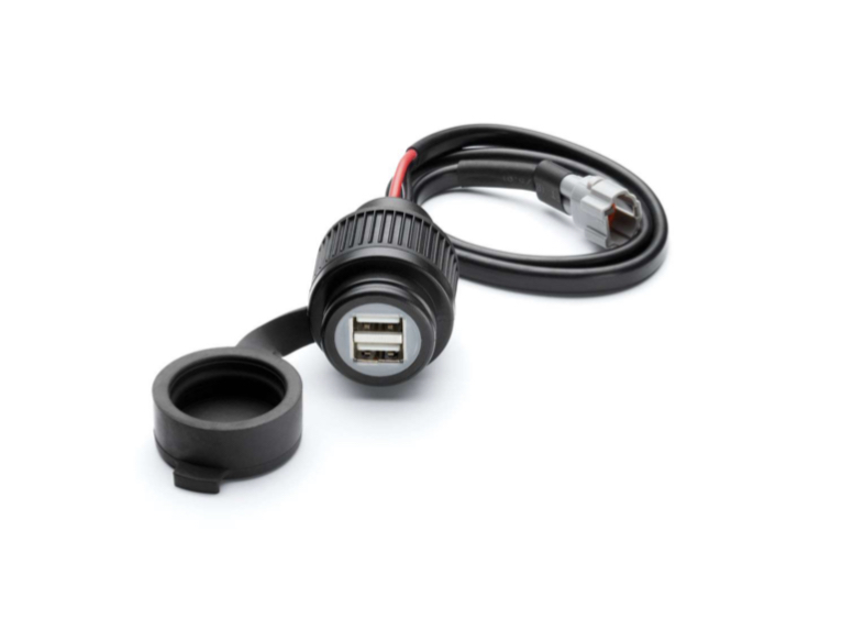

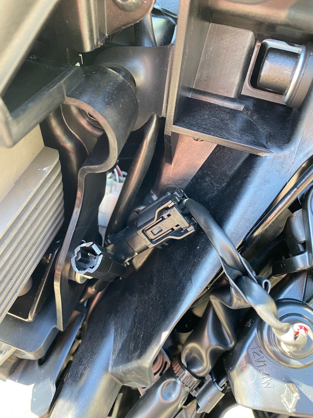

#18 Vorne hinter der Lampenmaske sind zwei Anschlüsse, einer für Heizgriffe und einer für was auch immer. Bei Universal USB oder Zigarettenanzünder musst du irgendwo den Strom abgreifen und das kann dann irgendwann zu Problemen führen, ich weiss von was ich spreche.
Der Zubehöranschluss ist wenn ich mich nicht ganz täusche sogar in der Bedienungsanleitung erwähnt.
