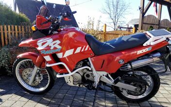

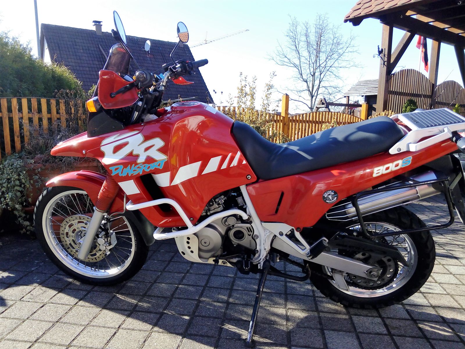

  • #37
    Sowas hier ? Aber es ging trotzdem mit dem Aufbocken. Man musste das Tier nur Richtig nach hinten ziehen.
    Einmal editiert, zuletzt von Triple/one ()
  • #38
    Genau das Moped meinte ich. Auf dem ersten Bild sieht man auch bei dem daran verbauten Hauptständer, dass dieser keinen Ausleger zum Darauftreten hat. Das mit dem "nach hinten ziehen" widerspricht der eigentlich anzuwendenden Technik und ist aufgrund der "Standposition" beim Aufbocken, mittig zum Motorrad, eigentlich ein Paradoxum ;). Nur so noch als Randbemerkung - ich habe damals vielleicht knappe 65 KG Lebendgewicht aufgewiesen (bin heute noch alles Andere als fett :), oder wie Siggi es hier mal ausgedrückt hat - meine Beine fangen auch heute noch nicht weiter hinten an :P) und hatte mit meinen rund 180 cm Scheitelhöhe echt nicht gerade günstige Voraussetzungen um mit der DR-BIG zu kämpfen ^^. Verloren hat sie aber trotzdem.
