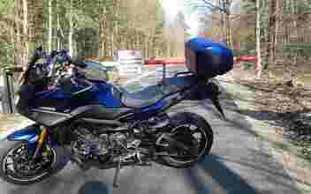

    Hat jemand von euch schon Erfahrung mit Lackschutzfolien? Ich möchte mir die Kofferdeckel meiner Tracer als Schutz vor Kratzer folieren. Reichen die dünnen Car Wrap Folien aus oder sind spezielle Lackschutzfolien zu empfehlen die vermutlich stärker sind aber wahrscheindlich schlechter zu Verarbeiten? Jedenfalls sollten es durchsichtige Folien sein. Dürfte ein spannendes Thema sein, habe drei Folierfirmen kontaktiert, die haben beim Thema Motorradkoffer sofort abgelehnt, sind also doch nicht so die großartigen Profis wie sie alle in der Werbung angeben. Habt ihr eure Kofferdeckel selbst foliert oder machen lassen?

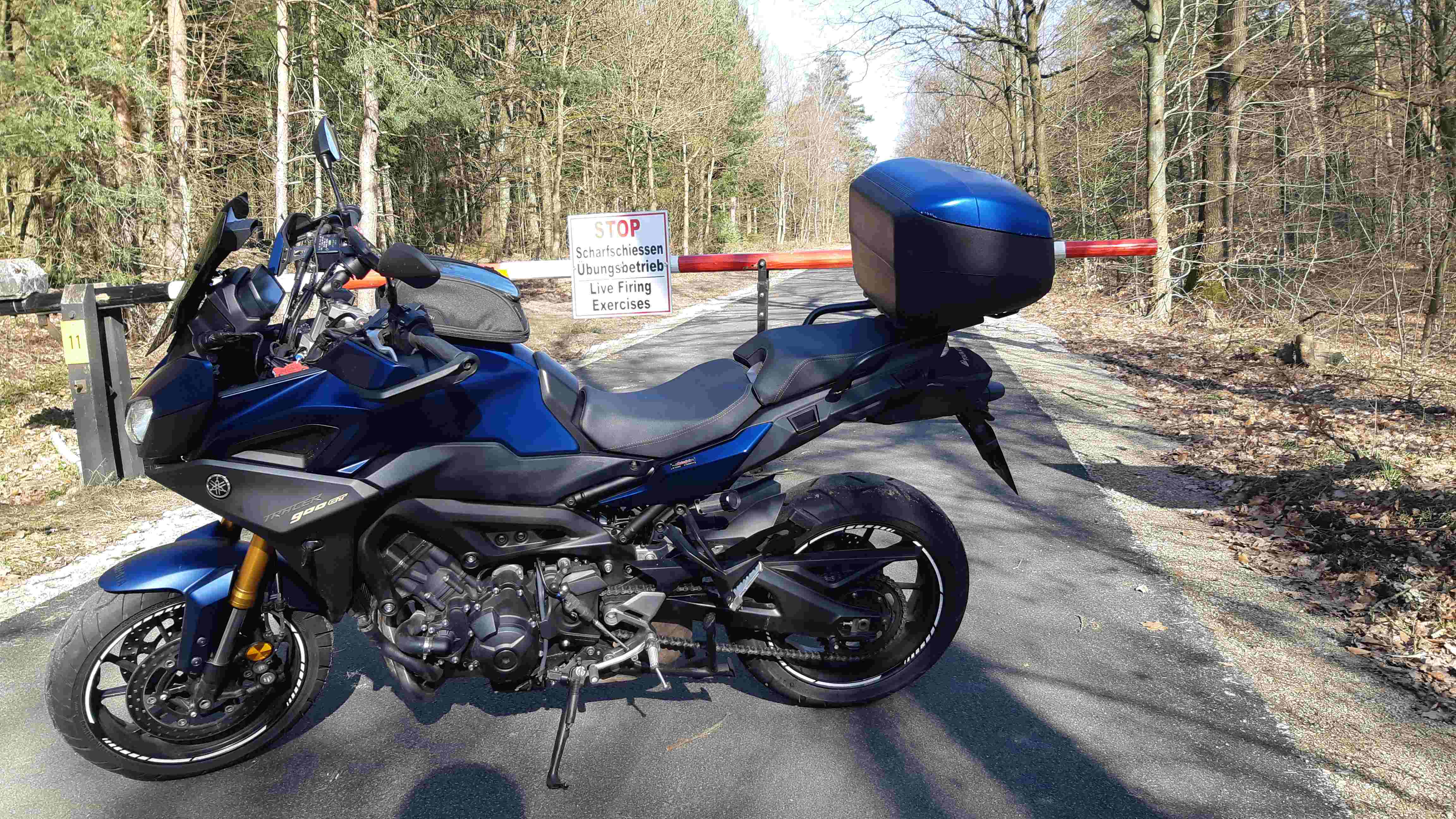

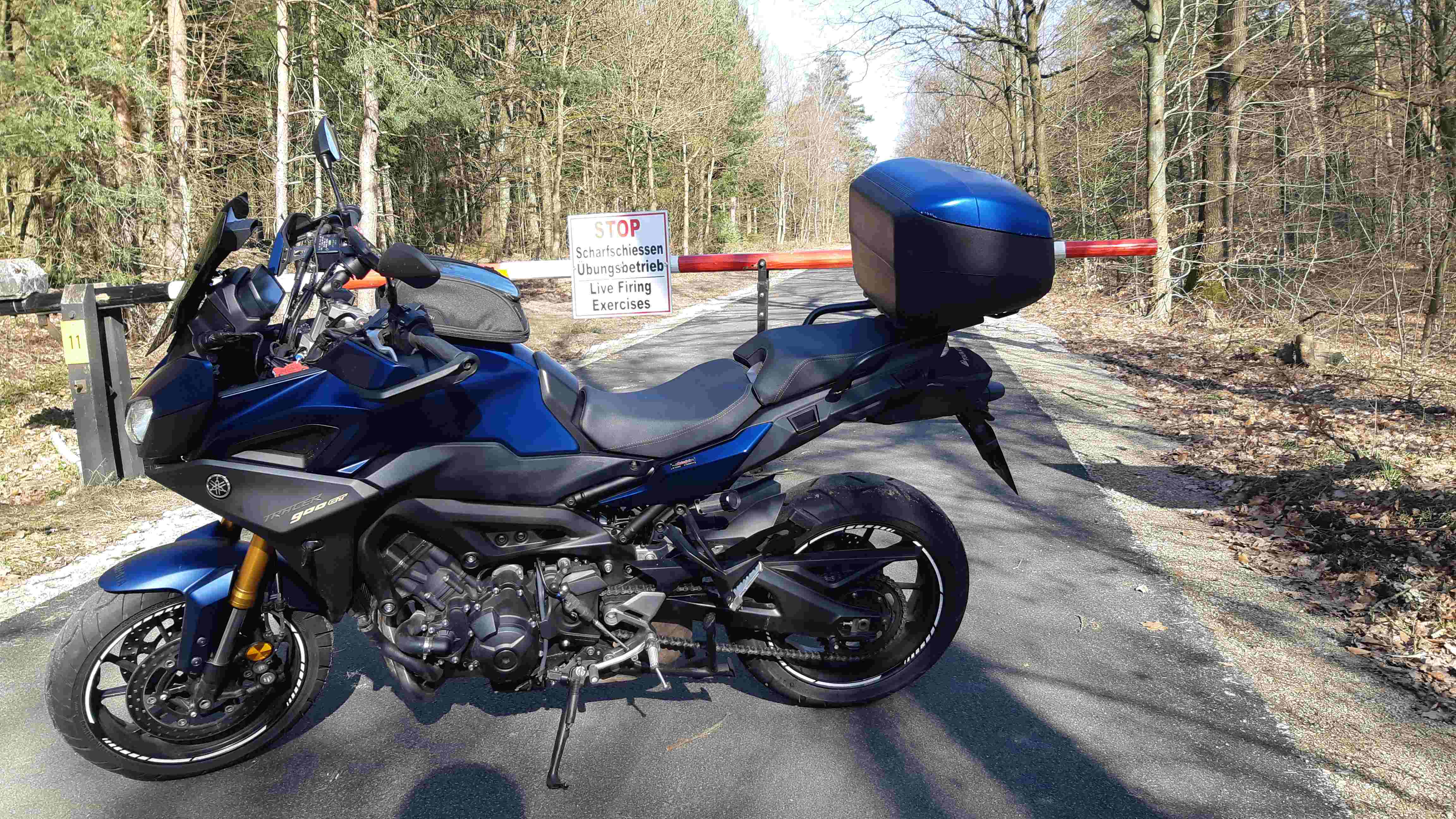

    Moin, ich habe den roten TC Deckel in mattblau foliert. Ist auch mit Kfz Folie tricky. Ob die klaren Schutzfolien auch so dehnbar, erwärmbar und luftdurchlässig sind, um ein akzeptables Ergebnis zu erzielen?

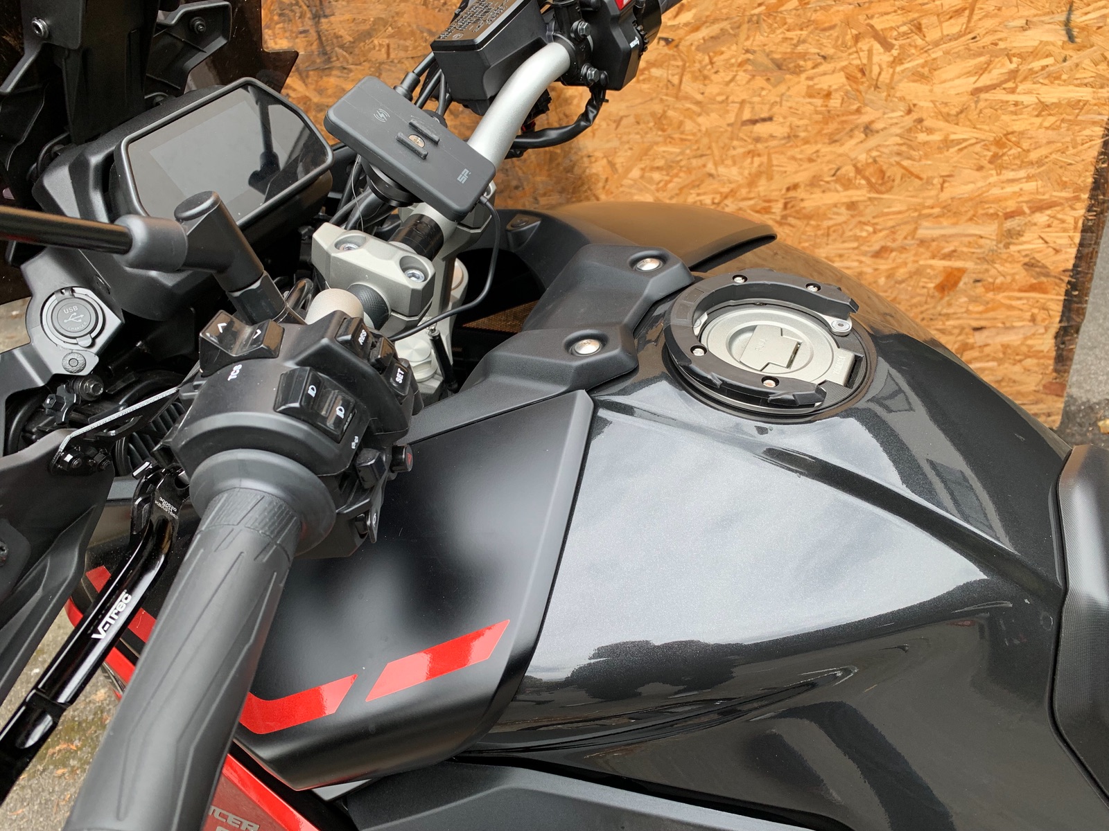

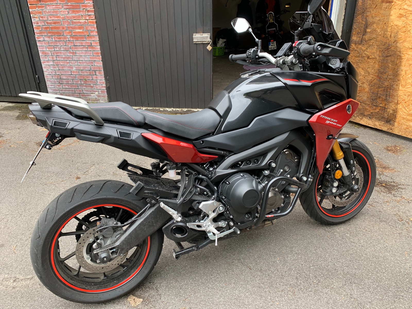

    Ich habe bei meinen originalen Koffern die Schalen selbst mit KFZ Folie foliert. Ist ein mächtiges gefrickel und sieht im Ergebnis aber gut aus. Allerdings behandle ich die Koffer jetzt aus Angst vor Kratzern wie rohe Eier. Bin gespannt, wie sie nach der ersten großen Tour im Sommer aussehen. Ich glaube nicht, dass die Folierung lange hält.

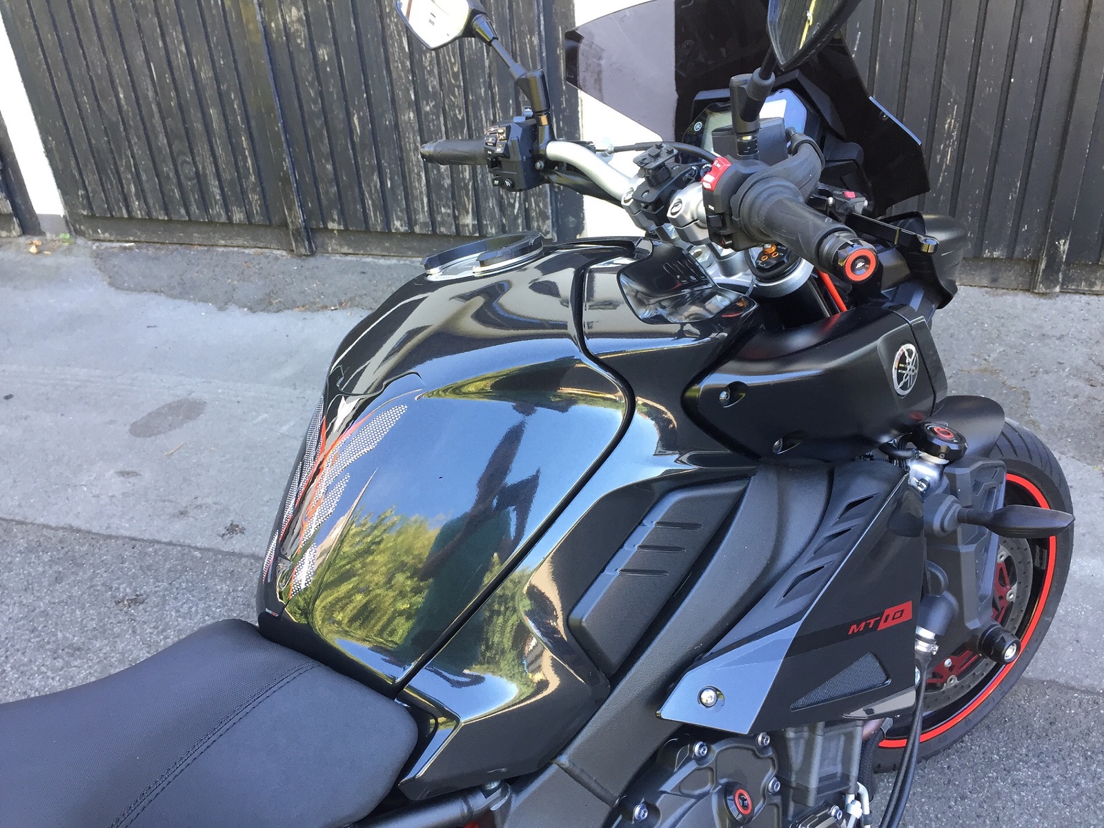

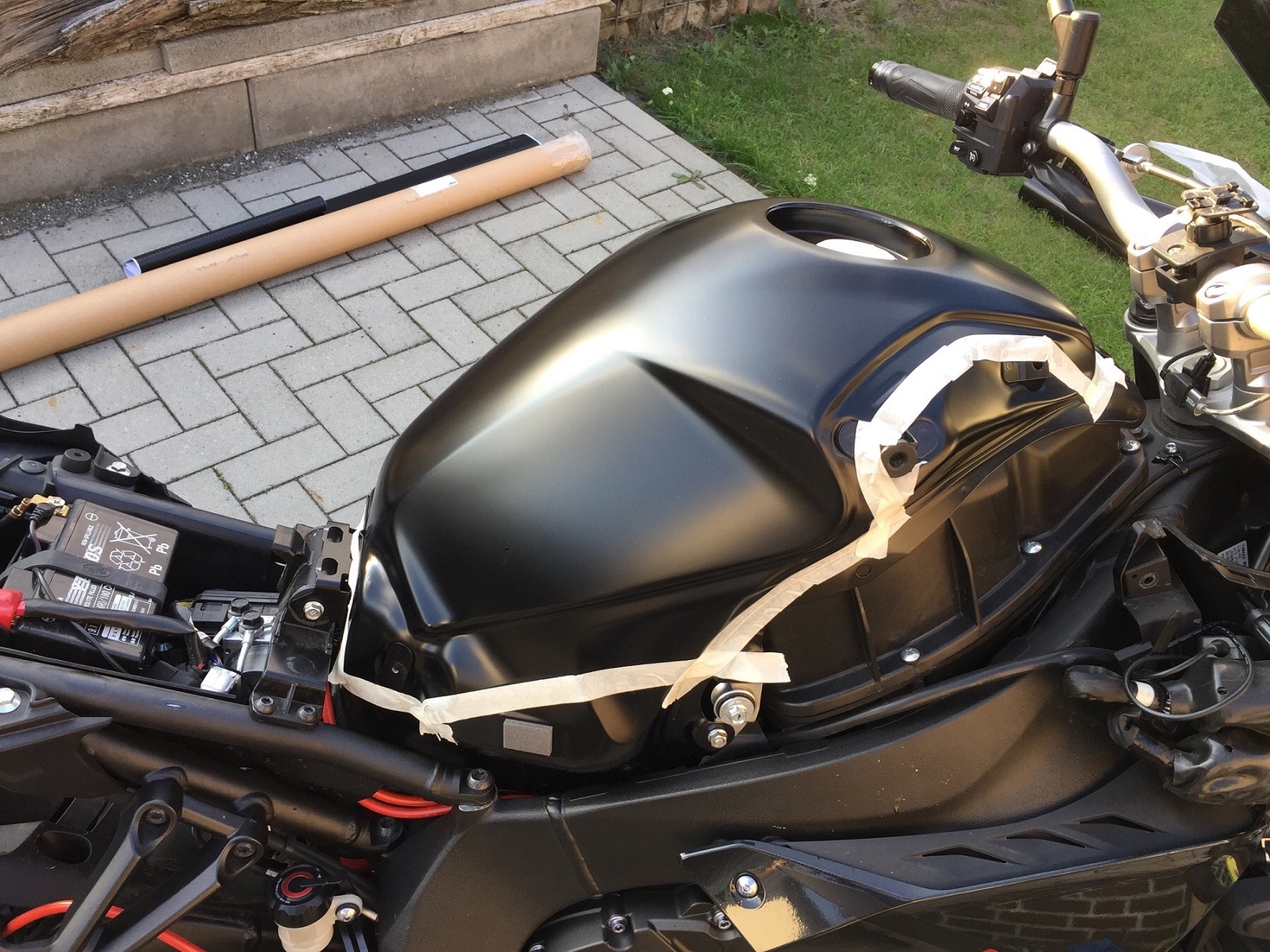

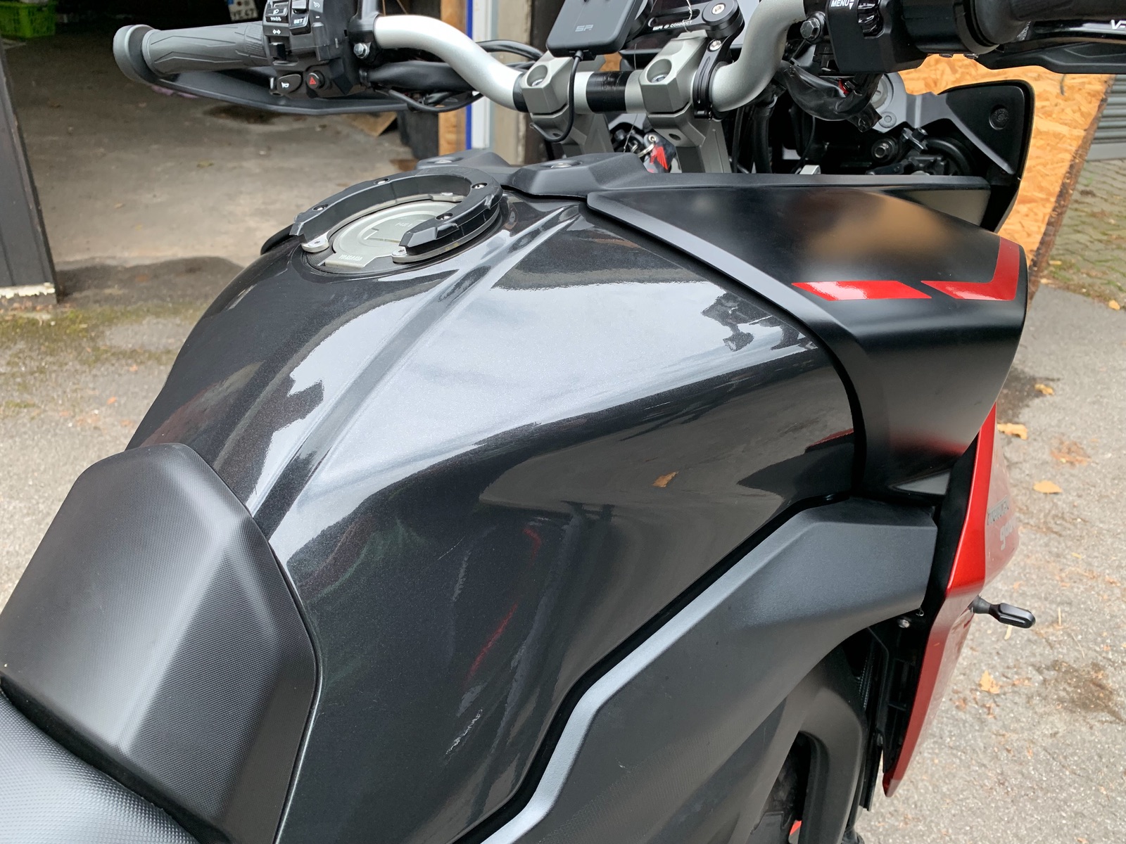

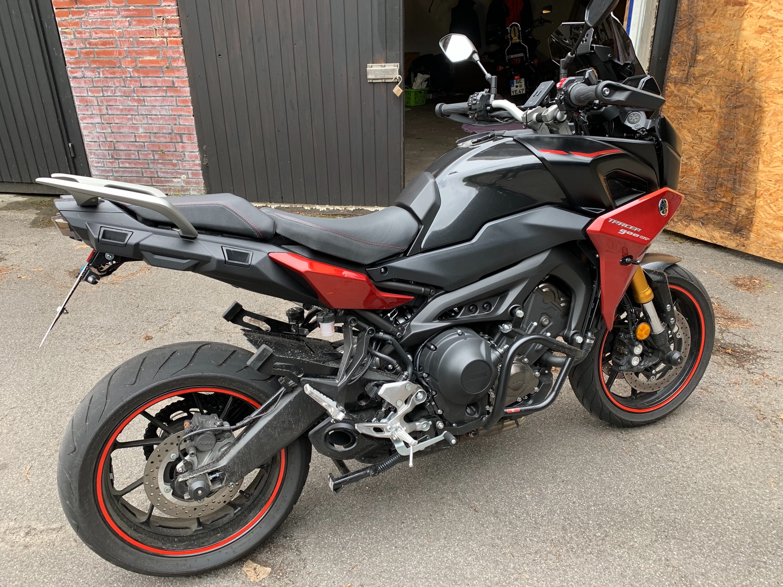

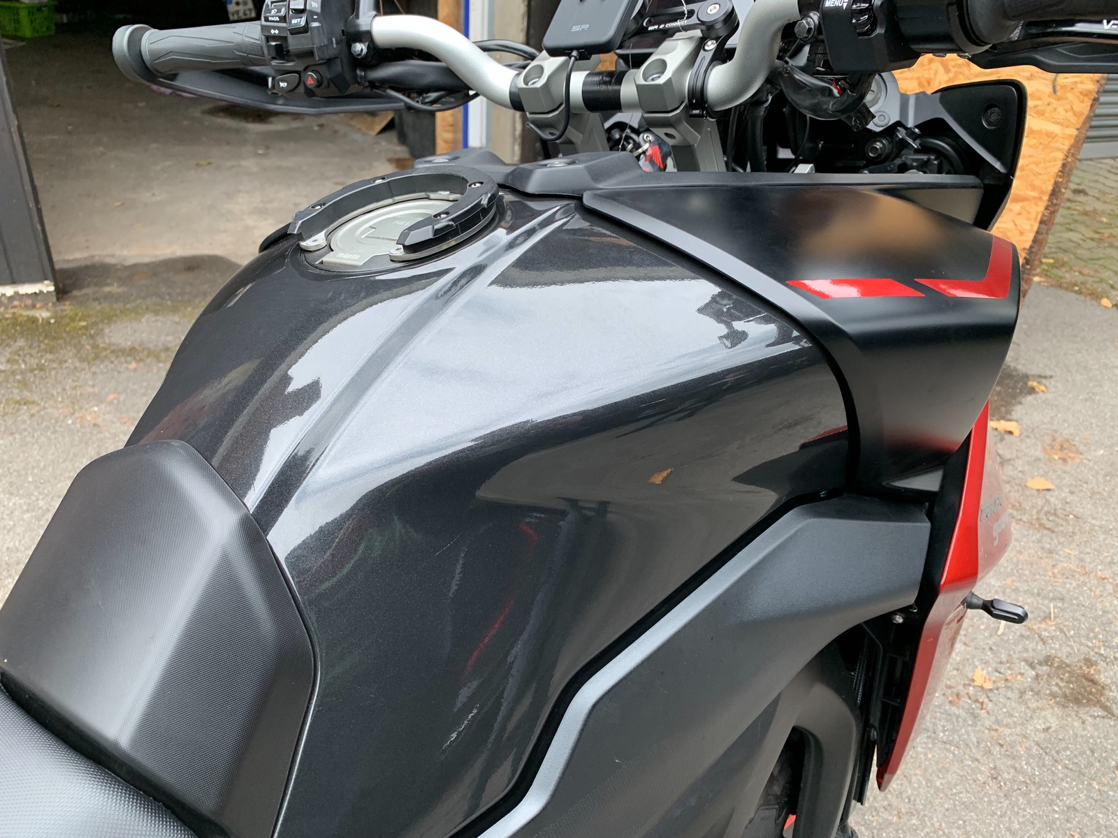

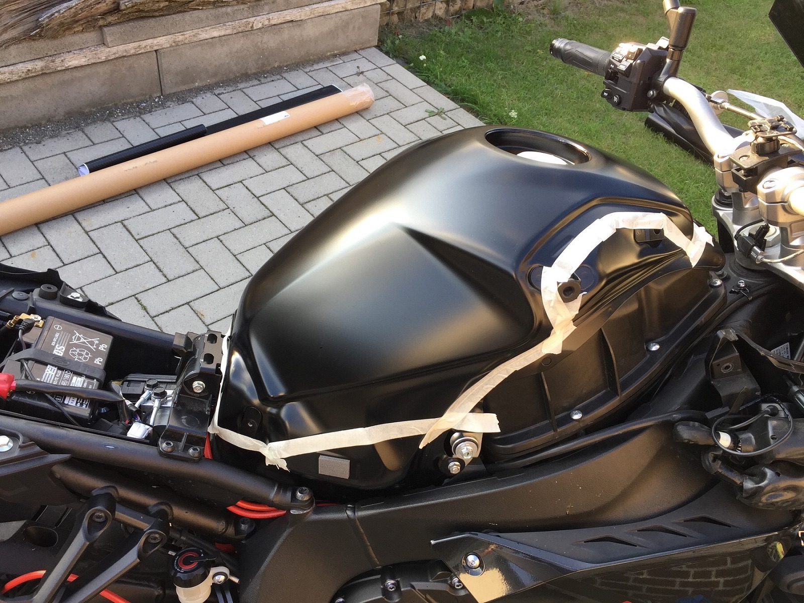

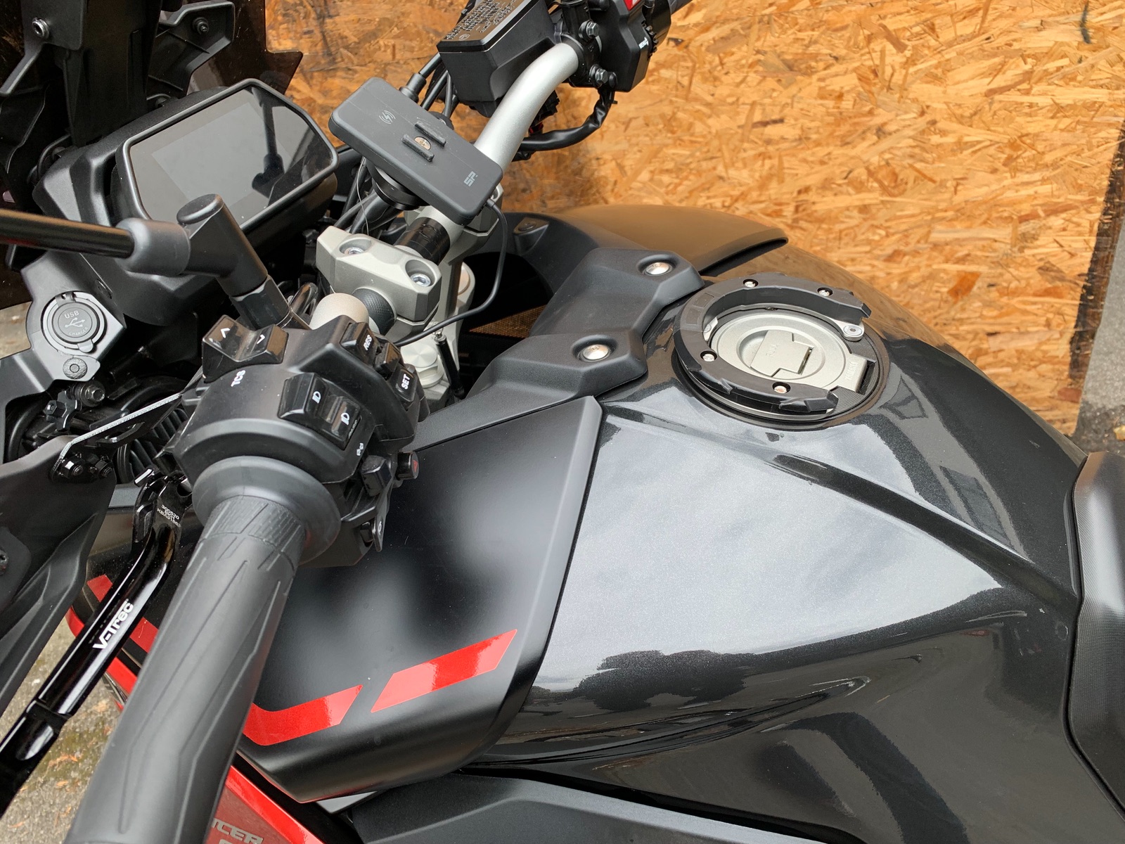

    Ich habe gestern mal angefangen meinen Tank in schwarz metallic zu folieren. Folie ist von Oracal. Die Verkleidung die über den Tank sitzt wird die Tage nochmal gemacht. Ich persönlich finde, das schwarz matt immer sehr empfindlich aussieht. Ich hatte damals schon den Tank
    Kloppi sieht echt super aus wie du das gemacht hast, ein richtiges Meisterstück, war wohl nicht deine erste Folierung. Gerade den Tank zu folieren soll angeblich einer der schwierigsten Sachen sein. Wie oben beschrieben haben "professionelle" Folierer es abgelehnt die Kofferdeckel zu folieren und die sehen meiner Meinung nach wesentlich einfacher zu verarbeiten aus. Werde die Sache nun selbst in die Hand nehmen, bin mir nur nicht sicher welche Folie ich nehmen soll, außerdem werde ich mir noch einige Lernvideos reinziehen.
    Mit Bikergruß, Davy

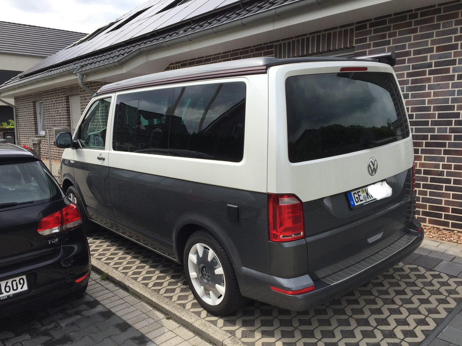

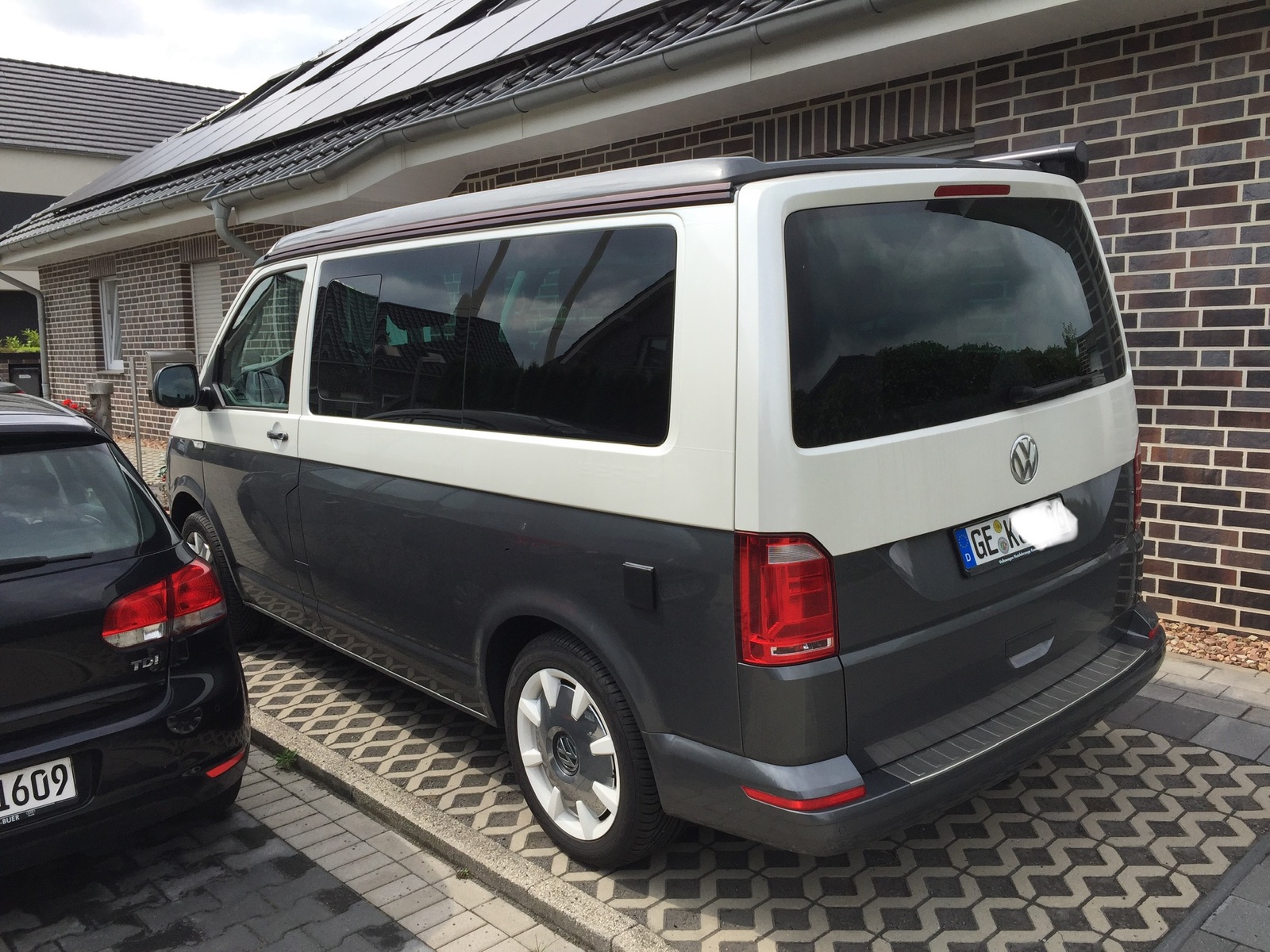

    Den Tank würde ich empfehlen zu zweit zu folieren. So habe ich es eigentlich immer gemacht. Manchmal sind 2 Hände zu wenig. Die Folie ist eine Oracal 970. kann aber auch Avery Dennison oder auch 3M 1080 erwähnen. Für so Formen wie Tank usw. bitte keine billig Folie aus China oder eBay. Auf geraden Flächen kein Problem ( habe ich auch schon oft foliert), aber für was anderes gerne die Marken. Habe mir im laufe der Jahre immer mal Videos von WRAP ACADAMY bei YouTube angeguckt. Ich muss mir die Tage mal meine Koffer ansehen, ob die eine besondere Form haben, warum es so schwierig sein soll. Habe meine Koffer sofort abgenommen und eingemottet. Bin kein großer Koffer Fan. Das aufwendigste was ich bis her foliert habe, war ein T6 obenrum. Da habe ich gemerkt wie der Unterschied zwischen Marken- und Billigfolie ist.
