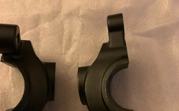

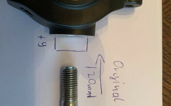

    Du brauchst doch nur die Riser umdrehen. Kürzen könntest du sie bis zu 1,5 cm. Sind Originalteile und kostet nichts. Wozu kaufen, wenn man es auch selbst machen kann?
    Es macht doch Spaß und auch stolz wenn man etwas selbst gemacht hat.
    Wie ich schon schrieb, kaufen kann jeder.
    Gruß Sigi 8o

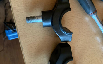

  • #12
    Moin Sigi, wer hat Dir denn beigebracht, mit einer Reißnadel auf Aluminium zu kratzen?
    Bei dem Bild hat sich mir als Flugzeugbauer gerade der Magen umgedreht.
    Beim nächsten mal bitte mit Tesa Krepp abkleben und weichen Bleistift nehmen.
    Gruß Michael
  • #13
    Ist doch nur unterhalb des Lenkers, wo es nie wieder jemand sieht.
    An sichtbarer Stelle hätte ich es natürlich nicht so gemacht. Das Endergebnis finde ich schon ganz gut.
    Das mit dem Krepp abkleben kannst du auf dem anderen Bild sehen, wo ich den Lenker abgesägt habe.
    Gruß Sigi ;)
  • #14
    Sigi ,das hat nix mit sichtbar zu tun. Ich spreche von Rissbildung. Aber bei dem dicken Material bei den Risern wird das wohl halten.
    Aber beim nächsten mal bitte den Bleistift nehmen.
    Gruß Michael
